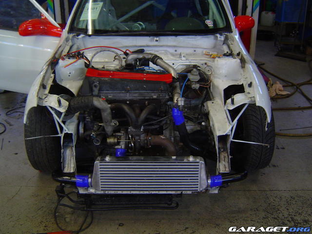

Eftersom vi har stor erfarenhet av Saabtrimning sen många år tillbaks var valet enkelt, att häva ur den fjuttiga Opelspisen och på något vis passa in en Saabmotor.
Efter mycket fundering och planering satte vi kapen i den stackars Opel karossen.
Ett par timmar och några kapskivor senare fanns det ingen framvagn kvar.
Därefter köptes en bakkrockad Saab 900 -94 kaross. Även denna kapades framför vindrutan.
Denna framvagnen svetsade vi fast på Opeln samtidigt som vi mätte lite halvnoggrant så att vi skulle få den balanserad så bra som möjligt.

Nu saknades endast motor, växellåda och allt där kring.
Motorn fick bli en 2liters b204l som hittas i Saab 900T från -94.
Växellådan kommer ifrån samma modell som motorn.
Detta inhandlades från KM Bildemontering i värnamo.
Turbon var en td04-15t som hittas i Aero modellerna på Saab.
https://www1.garaget.org/gallery/archive/64355/346277_z33ma1.jpg

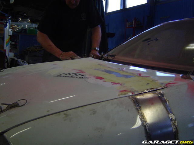

Efter det behövde vi förlänga sidoplåtarna och motorhuven eftersom Saabframvagnen är något längre en Opelns.
13cm behövde vi förlänga, för att vara exakt.

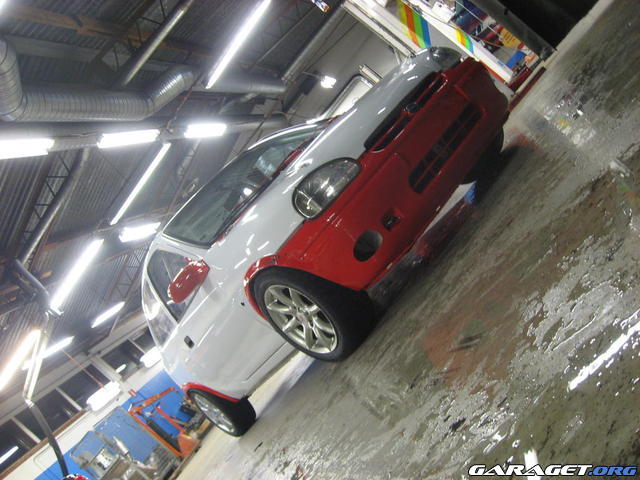

Nu var det dags att mäta upp effekten.
Efter ett par körningar i rototesten mättes 310hk / 480nm!
Efter första körningen med 310hk hade Corsan presterat 11.91 - 196km/h på kvartsmilen
Nu har bilen uppgraderats med större turboaggregat och nu står effekten på 460hk / 560nm, vilket nu resulterat i 11.02 - 210km/h!!
Bilen väger ca 1050kg och är helt olättad (om man inte räknar med rensad inredning osv)

Hahaha, dessa smeknamn den får hela tiden:lol: smile
Vad är det för fel på folk?
På det här forumet diskuterar man inte längre, man skriver +1.
Malleus Malificarum
2 401 Inlägg
2 februari 2009
Haha, men jag tyckte att den såg exakt ut som en panda. big_smile Lite småfräsig modell däremot, skulle inte ha något emot att äga en, särskilt inte om den har 460hk. roll
