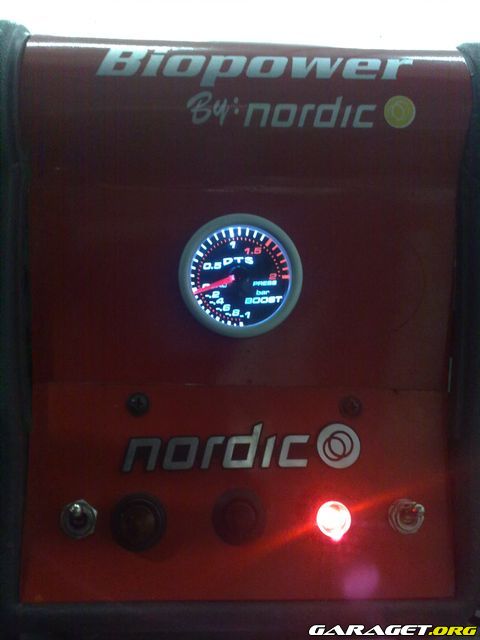

17 mars 2009
Idag åkte jag till garaget efter praktiken och pillade dit laddtrycksmätaren lite halvdant.
Kan vara bra att ha lite koll på trycket när man ställer in wink
https://www1.garaget.org/gallery/archive/64355/596317_nnhuh3.jpg
Nu väntar jag på stängningskran till bromssystemet, så jag kan låsa bakhjulen, och oljenippel till turbon.
Sen ska jag hämta tillbaks mina däck och fälg som Robban har på sin bil för tillfället. Bak vete fasen hur det blir. Robbans bil blir nog för snygg för de där svarta plåtisarna, så jag får väl hoppas att de blir över
