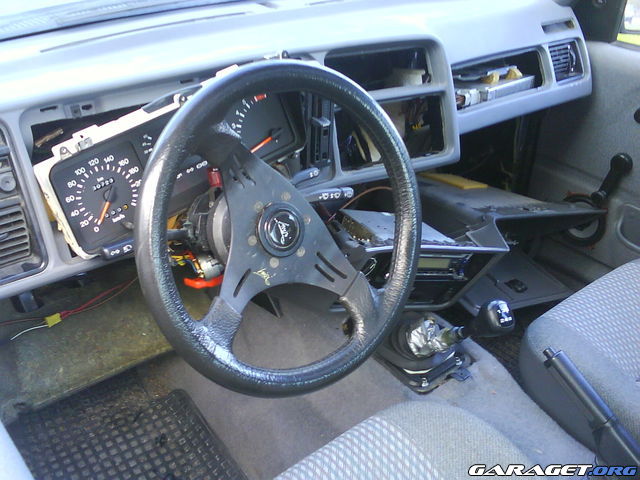

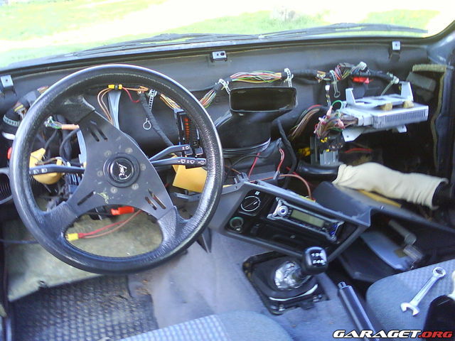

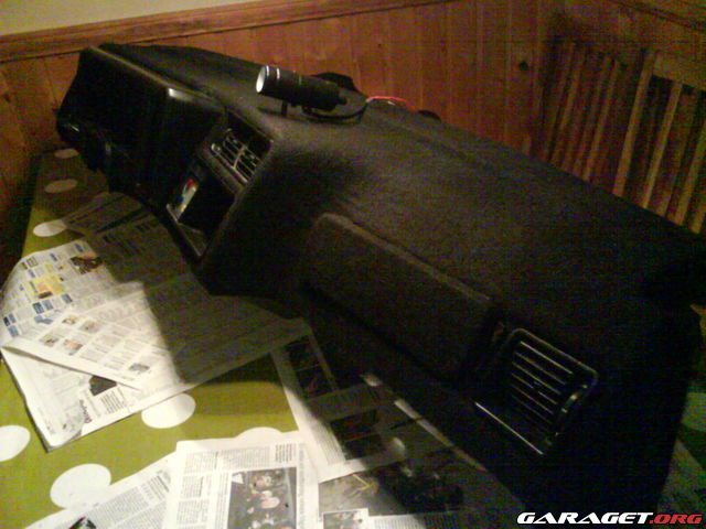

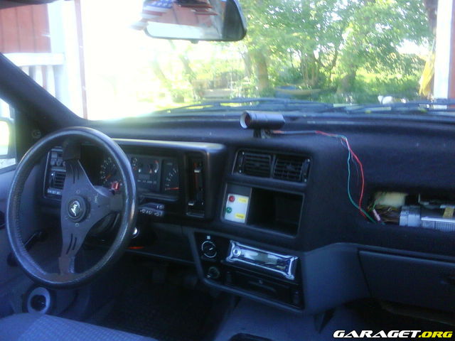

Påbörjat.
https://www1.garaget.org/gallery/archive/71234/677543_i7tzft.jpg
borta:)
https://www1.garaget.org/gallery/archive/71234/677544_moks73.jpg
8 timmar senare, lite svortdommar & 2 kannor kaffe senare så blev resultatet super. använde mig utav baslåde matta. Väldigt likt flockad panel faktsikt. Tålamodet får aldrig svika en:)
https://www1.garaget.org/gallery/archive/71234/677545_q6dvka.jpg
klart:) Sladdarna till shiftlighten har ja bara knuffat in bland all bråte. panel biten sitter nu på plats & kablarna är kopplade till lampan:)

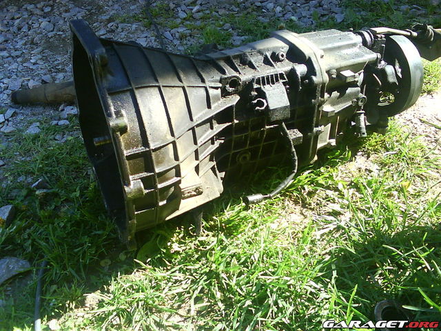

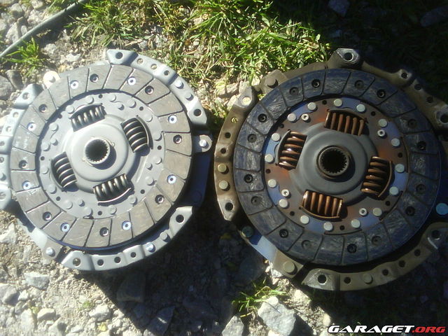

De är ngt speciellt med emmaboda. Kvällen innan strippen rasade kopplingen så här ligger lådan löst.
https://www1.garaget.org/gallery/archive/71234/677551_nfph55.jpg
lamellerna såg väl sådär ut, tryckplattan va däremot körd. Såg ut som den hade hamnat i svarven:D Luktade bränt varje gång man startade bilen. Nu funkar allt fin fint.

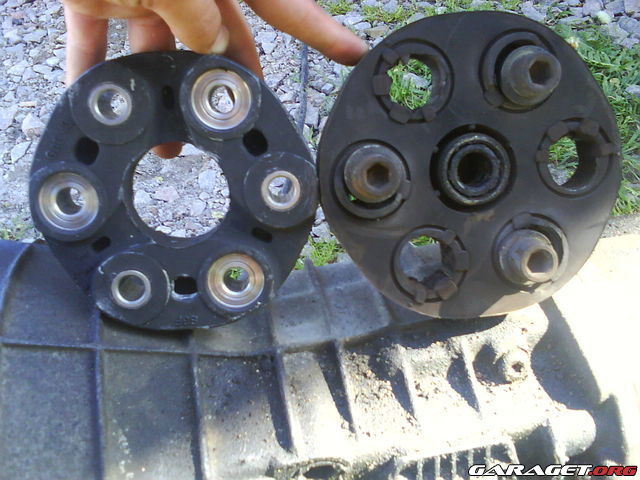

senaste tiden har de smällt lite i kardanen, trodde först att min bakaxel började strula igen, de är ju faktiskt den 4:e axeln som sitter på så man tkr ju att det borde sluta nångång?smile såg att Hardyskivan hade gjort sitt iaf. Nu går den lika tyst som en ny kärra

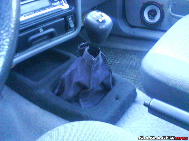

När lådan väl va nere så förlängde ja kulleden på spaken, dvs homemade shortshift. Duktigt tighta lägen blev det:D Dock så gick spaken i hardyskivan. Detta löstes genom att höjja upp spakstället en bit. Nu har ja helt plötsligt lång spak o slipper sträcka mig för att växla. Nice:D
https://www1.garaget.org/gallery/archive/71234/677564_iowwb8.jpg
även denna "panelen" kläddes i matta. Mocca damasken har jag sytt själv:Dbig_smilebig_smile Den ska bara spännas åt runt växelspaken. Dock görs det när jag får hem min nya växelknopp nästa vecka. Knoppen är av borstat alu & relativt lång. Fett nice. Bilder kommer;)

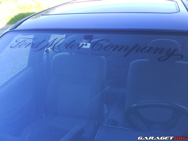

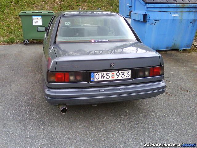

Köpte loss denna svarta diskreta dekalen på strippen i emmaboda för 100 riksdaler. Hel rätt!!
https://www1.garaget.org/gallery/archive/71234/677570_b5cgic.jpg
lite halvdålig bild, men visst e den fin.

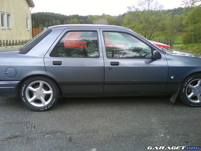

Bilden är tagen för 2 veckor sen. Fortfarande utan vinge HAHA. Vingen är lackerad iaf & klar för montering. Så den ska monteras efter helgen. Blder kommer
https://www1.garaget.org/gallery/archive/71234/677581_nxskd6.jpg
smile

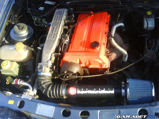

2,5" avgas. Filter. Planad topp 1,4mm. Matchportat insuget emot toppen. självständig tomgångsmotor. Shortshift. Sahcs koppling. Så ser drivlinan ut för tillfället. Lamelldiffen ska monteras nu nästa vecka. Extraktor kommer i slutet av juli:)

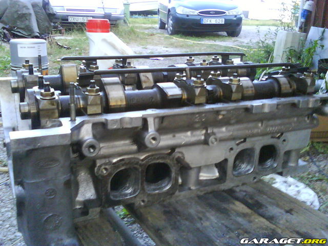

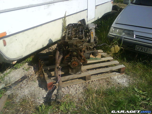

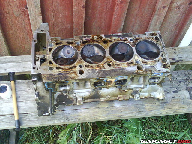

I sommras så körde jag ett ras i toppen, med dåliga ventiltätningar så lurade ja motorn att den gick för fett, vilket gjorde att den sprutade in mindre sås. På så sätt så gick de varmt i förbränningsrummen o det resulterade en spräckt kylkanal. Detta är en av anledningarna till varför DOHC motorerna spricker i topparna, de har varken med överladdning lr annat att göra:) dom kräver helt enkelt lite mer service o att man ska vara noga med hela ventiltätningar. Här är bild på den nya motorn ja hämtade för 1500:- börjat skruva bort lite från den redan.
https://www1.garaget.org/gallery/archive/71234/778181_apm0y8.jpg
nya motorn som är lite isärplockad. 11 tusen mil

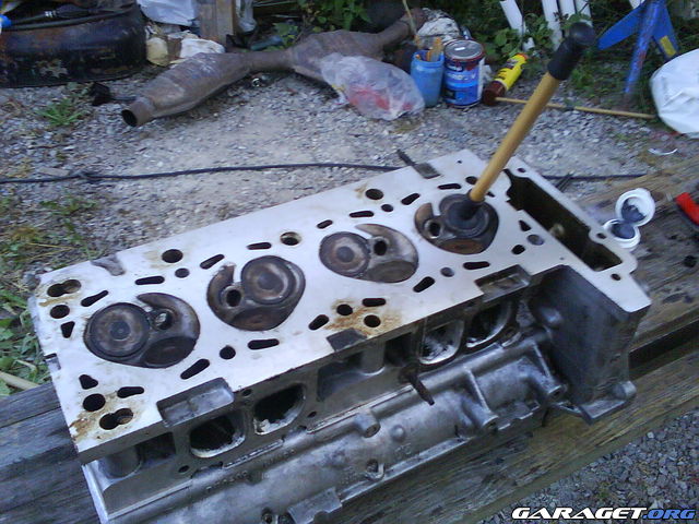

Toppen plockades av o såg att den va lite däven, vilket behövdes göras vid innan den skulle användas.
https://www1.garaget.org/gallery/archive/71234/778182_nh6smq.jpg
så såg den ut innan renovering
toppen tvättades av,planades 1,4mm som den förra toppen samt att ventilerna slipades in. De va inte så kul big_smile
https://www1.garaget.org/gallery/archive/71234/778184_vsjlom.jpg
såja, på god väg smile

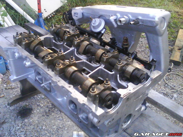

Portarna filades upp i mynningarna lite grann, dvs som när jag filar en cyl på en moped. Endast öppningen förstorades upp så de blev böttre övergångar till toppen från insug/grenrör. Så ja filade aldrig runt ventilen m.m. Men detta va första gången som sagt=)
https://www1.garaget.org/gallery/archive/71234/778185_jq2093.jpg
allt prövat o klart
Nu va toppen planad,lätt portad samt fått inslipade ventiler. Dax för att fräsha till den=)
https://www1.garaget.org/gallery/archive/71234/778192_b17y6z.jpg
klar, lackad med motorfärg. Fint som snus som vissa kallar det tongue
https://www1.garaget.org/gallery/archive/71234/778194_fhix6s.jpg

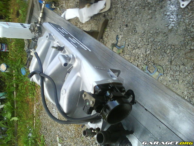

insuget klart, spjället fick lite svart färg oxå. Ny packning mellan spjäll & insug med=)
https://www1.garaget.org/gallery/archive/71234/778195_syb6k2.jpg

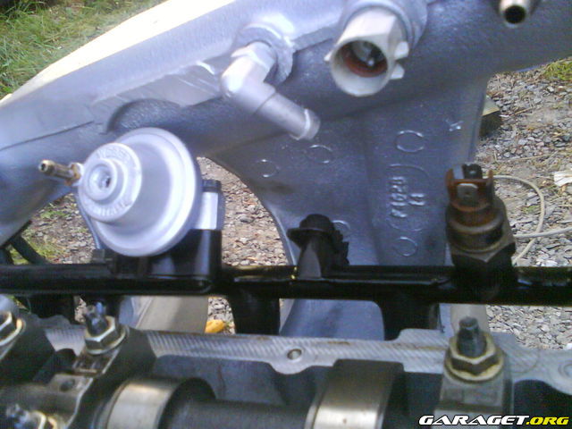

för er som inte vet, sierran har en weber btr som amn ställas org. Kolla uppe på btr:en, pluggen som sitter där standard är bort plockad med våld & mejsel, ner i hålet på btr:en sitter de en skruv där man kan öka soppaflödet. Tackar Matte_dj för det tippset!!
