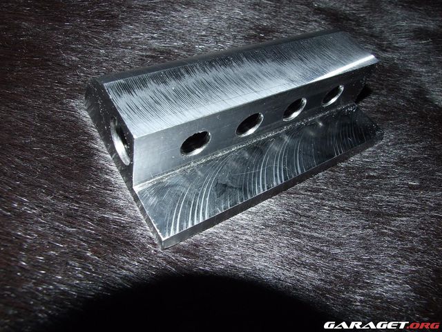

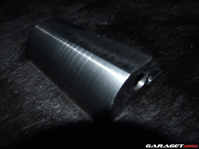

Så här blev min station!
https://www1.garaget.org/gallery/archive/23022/569562_ibybwt.jpg
https://www1.garaget.org/gallery/archive/23022/569564_0s1cc6.jpg
De 4 mindre hålen är borrade med 11mm borr och gängade med 1/4 tum rörgänga, det större genomgående hålet är borrat med 15mm och gängat med 3/8 tum rörgänga.
377 Inlägg
13 februari 2009
http://www1.garaget.org/gallery/archive/23022/569562_ibybwt.jpg
http://www1.garaget.org/gallery/archive/23022/569564_0s1cc6.jpg
Vart riktigt snyggt;)
