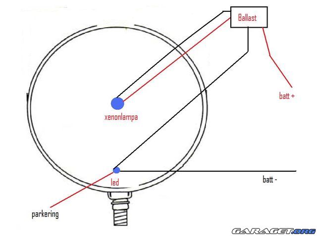

https://www1.garaget.org/gallery/archive/101832/565548_3i77a1.jpg
så¨är det kopplat och då undrar jag om det kan bli störning på jordsidan om man har kopplat så. eller ska man koppla separat jord för led lampan, tycker det vore konstigt om 2 lampor går sönder på samma sätt när ena var helt ny och den andra gammal

Jag skulle helt klart koppla in led:arna separat.
gör det någon dag. men skulle vilja veta om det ens är möjligt att de kan vara det som dödar dom...
