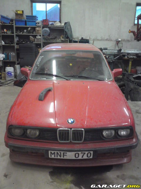

Såhär ser bilen ut nu när den står i garaget (skitig som fan)

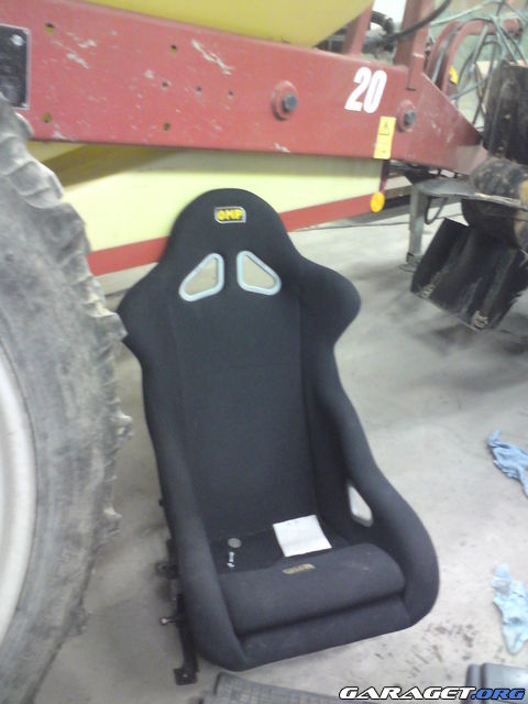

Denna stol ska in i bilen så småningom(liknade ska inhandlas)

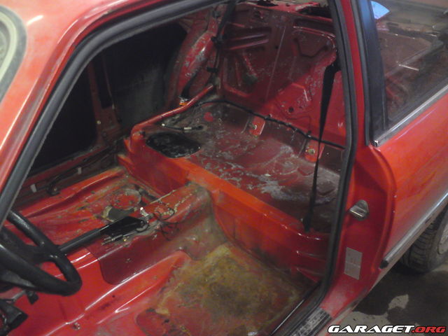

Inredningen är ur!

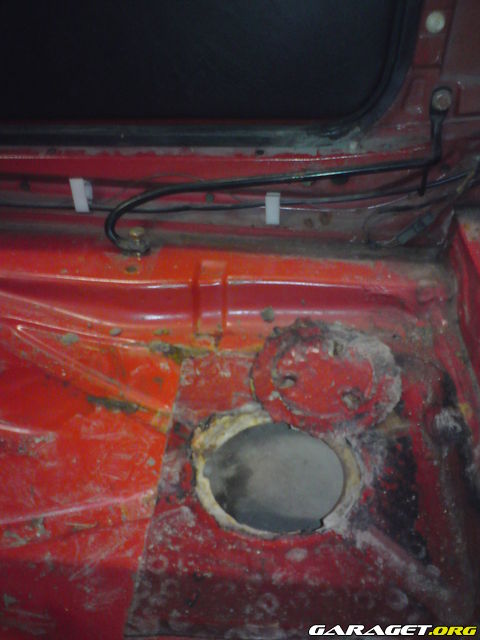

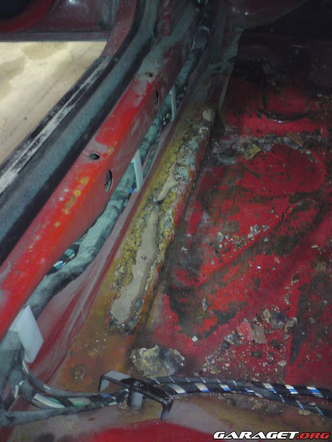

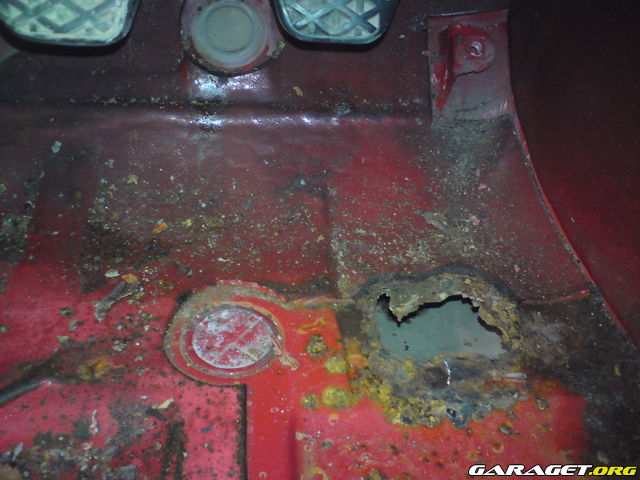

Och självklart så fanns det rost:/ Gaspedalen kommer att göras om, till hängande.
https://www1.garaget.org/gallery/archive/56553/565967_17dgg1.jpg
https://www1.garaget.org/gallery/archive/56553/565968_c2jglz.jpg
https://www1.garaget.org/gallery/archive/56553/565970_0hdyjo.jpg
https://www1.garaget.org/gallery/archive/56553/565969_rrf5ml.jpg

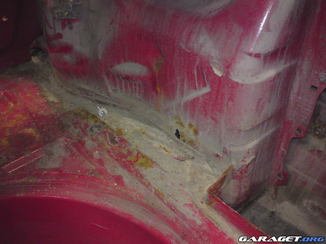

Det här var det enda sönder rostade jag jag kunde hitta, så det var ju bra. Det finns ju ytrost, men det fixar man snabbt!

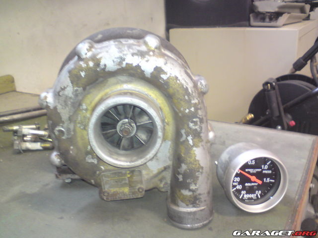

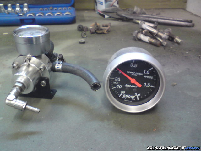

Igår så anlände min turbo saker till garaget(Turbo,wastegate,laddmätare och en del material för grenrör,mm)
Så imorgon så kommer motorn att hissas ur.

https://www1.garaget.org/gallery/archive/56553/570729_efnjs4.jpg
https://www1.garaget.org/gallery/archive/56553/570731_la0weo.jpg
https://www1.garaget.org/gallery/archive/56553/570733_cfx0dr.jpg
https://www1.garaget.org/gallery/archive/56553/570735_2z3vkp.jpg
https://www1.garaget.org/gallery/archive/56553/570737_pmicv3.jpg

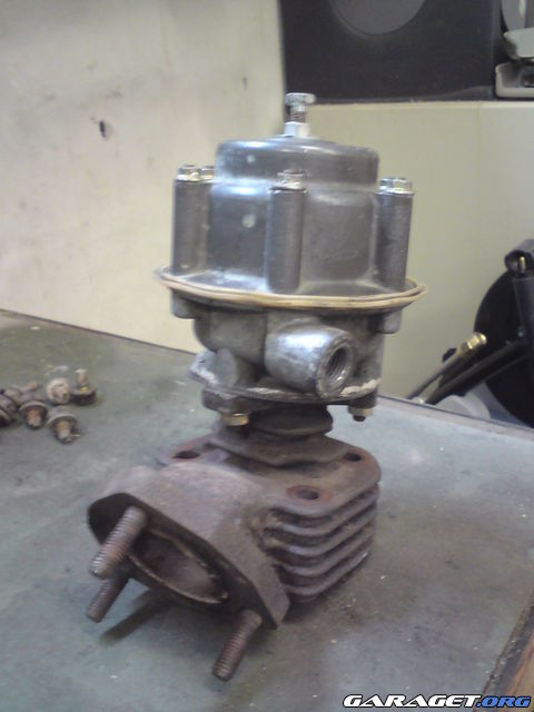

Turbon och Wastegaten ska blästras. Fler bilder kommer ikväll då motorn är urplockad.

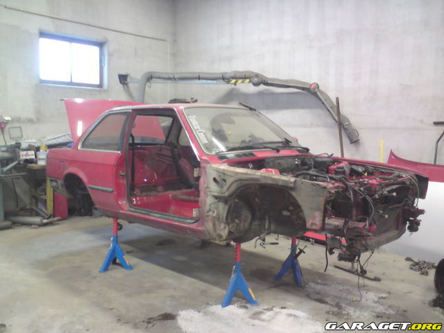

Pallbocksräcer 3000!
https://www1.garaget.org/gallery/archive/56553/573022_qwc382.jpg
Ingen vacker synd just nu, men den kommer vara betydligt finare när jag är klar med den smile

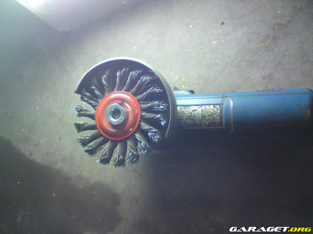

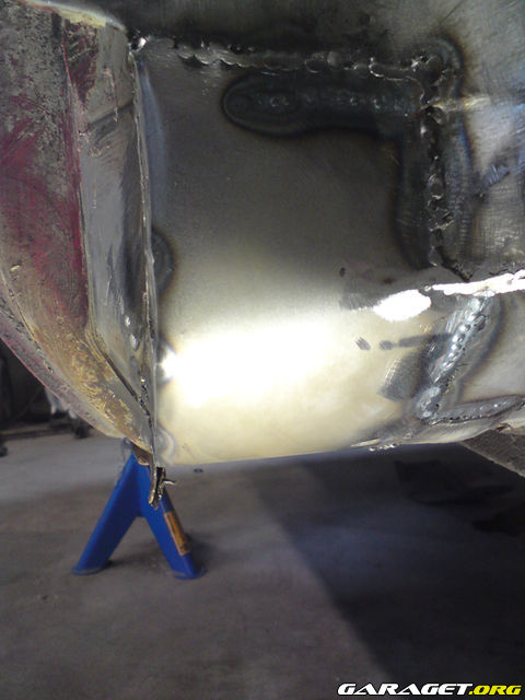

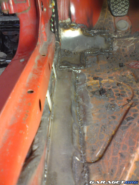

Farsan och jag har rostlagat, så nu är det bara bakdelen av bilen som är kvar (ca 2 dagars jobb)
Va till Biltema och köpte mig en tvinad ståltriss till vindelkapen, jävlar vad effektiv den va att ta bort underredsmassa med
Blev även klar till 98% med ett av hjulhusen, lite små skit kvar.
Farsan tog även på sig att göra en vagga i veckan, dom tillfällen han är i verkstaden.
För mitt sportlov har slutat

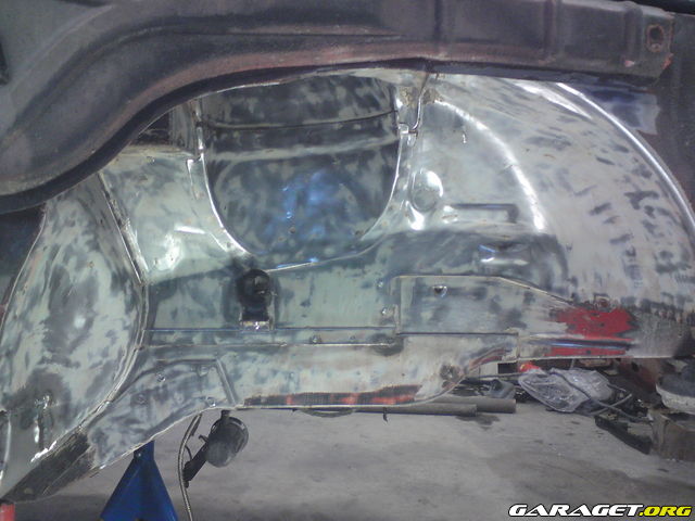

Denna modell av trissa använde jag mig av, 50kr på Biltema
https://www1.garaget.org/gallery/archive/56553/576089_g19fhc.jpg

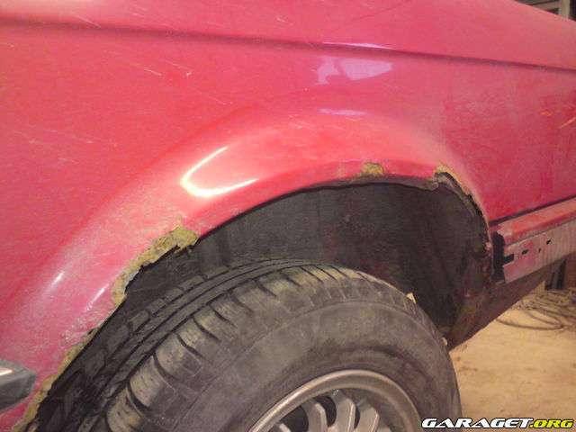

Hjulhuset efter slipning
https://www1.garaget.org/gallery/archive/56553/576084_bb9joe.jpg
Rostlagning
https://www1.garaget.org/gallery/archive/56553/576087_fsstak.jpg
Rostlagning
https://www1.garaget.org/gallery/archive/56553/576088_49aysu.jpg
