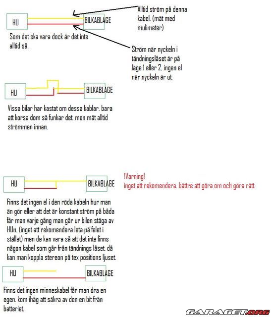

Okej har ett problem ni har säkert hört talas om det. Bytte stereo på min 9-3:a. Och när man stänger av stereon så försvinner alla inställningar, jag vet att det har med någonminneskabel att göra.
Jag har även tittat på andra trådar men inte riktigt fått till det. Nu undrar jag om det finns någon som vet eller har gjort samma sak på sin bil. '

mät strömmen på röda och gula kabeln bakom stereon. ligger de konstant plus på någon så ska den kopplas till minnes kabeln (den gula) ligger de plus när tändningen är på så ska den till startkabeln (den röda) finns det inte ström på någon så får man dra en från batteriet...

fixa en bild å så de ser.
https://www1.garaget.org/gallery/archive/101832/568850_mqlaqm.jpg
