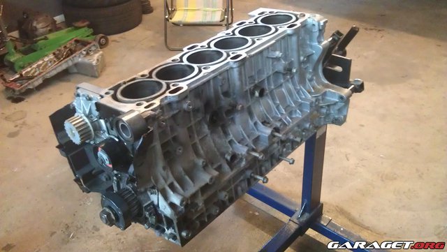

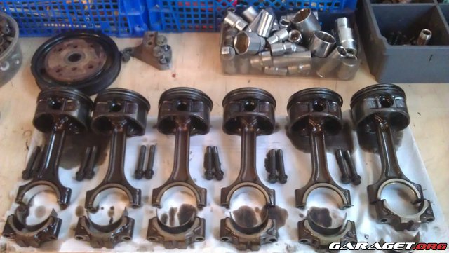

Vevstakarna åkte ur då H-profil ska i.
Vevlager var som nya nästan som dom nyss var köpta. Men blir nytt endå smile

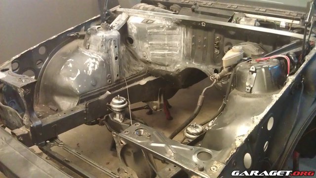

Har även börjat slipa ner motorutrymmet då det ska lackeras. Allt ska bli nytt smile
https://www1.garaget.org/gallery/images/76/75761/75761-1d3ca0cab058f0e089d08f5c52479a56.jpg
Kolvar och stakar ur.. smile

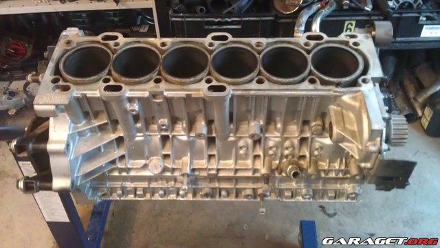

Blocket var som nytt invändigt smile
https://www1.garaget.org/gallery/images/76/75761/75761-8930aa9b728ccf9c5378ef254ee123b5.jpg
Schimsa mellan cylindrar ?
https://www1.garaget.org/gallery/images/76/75761/75761-8bd6fa054df0fd915ec211e2049d1116.jpg
Segt att slipa ner allt hmm

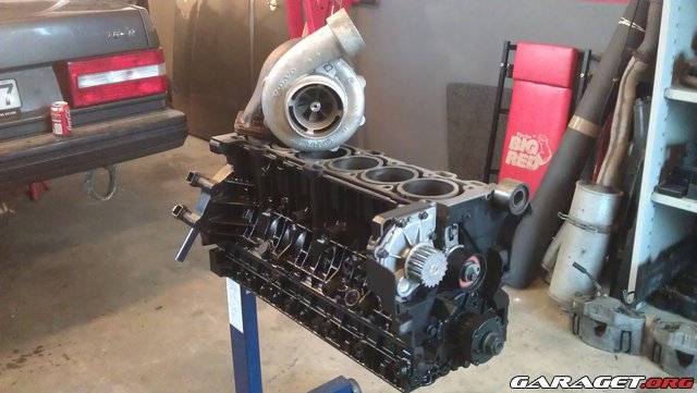

Turbon blir en sprillans ny Garrett GT42 (Volvo-orginal)

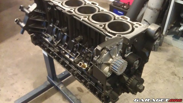

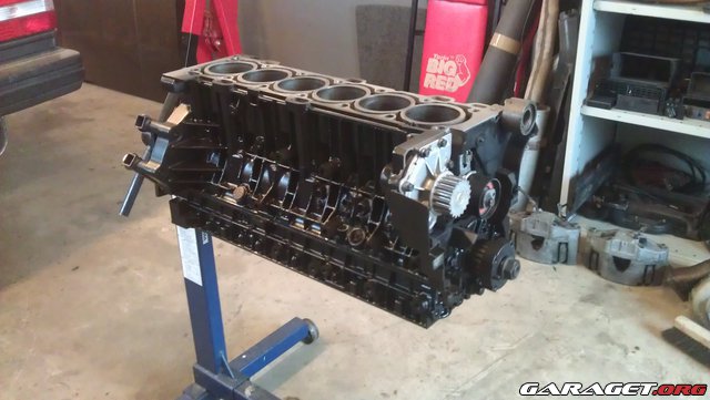

Hänt lite idag trots strul med vevstakar sad Men blir ju smidda kolvar nu istället för T6-kolvarna wink
https://www1.garaget.org/gallery/images/76/75761/75761-1dfa4f12b081d13ba230891ed3ee43b3.jpg
Nylackerat motorblock smile
https://www1.garaget.org/gallery/images/76/75761/75761-759474f16b7f97458b55c047536963e8.jpg
GT42.an ska nog räcka till smile Möe Havre blir det tongue
https://www1.garaget.org/gallery/images/76/75761/75761-3648a8e094974b6a0706437978c84f94.jpg
Gängade ner en Oljeretur i Nr1 och pluggade oljeretur Nr2 ifall man får för sig att köra dubbla GT35R tongue

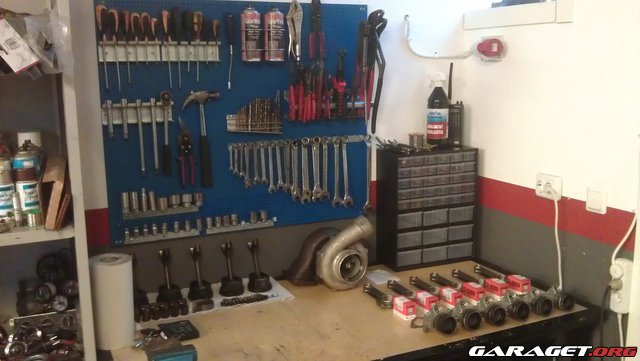

Håller på med lite städning inför vinterprojekten smile 965 T6 och 740 T6  smile
https://www1.garaget.org/gallery/images/76/75761/75761-8cc9e262da2136d4626f23af7ecd90b4.jpg
Börjar bli lite ordning smile
https://www1.garaget.org/archive/76/75761/265659/265659-2521636.jpg
H-profil till 965:an och insugs-fläns och turbo till 740:n smile
