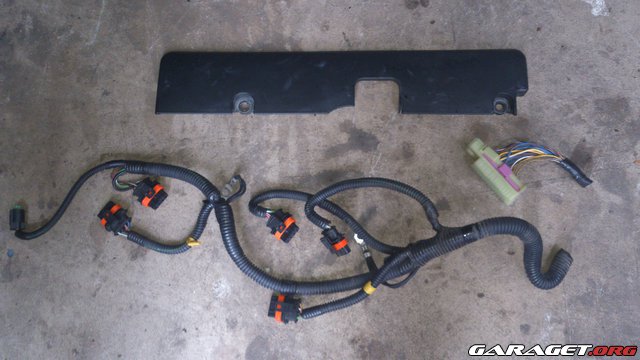

Dagens fynd smile !
Hittade lite som saknades på JB-bildemontering i Jönköping! smile
https://www1.garaget.org/gallery/images/76/75761/75761-9ba85bd9dee1e9093550b8c8677781c8.jpg

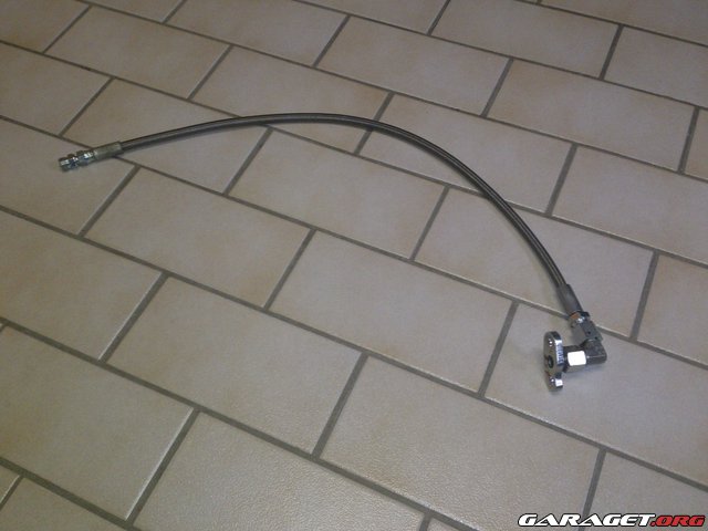

Fick en riktigt fin oljetrycksslang idag också ! smile
https://www1.garaget.org/gallery/images/76/75761/75761-8e6625c9d3d88ae9ea1a8dfa42f9049c.jpg

Jag stod och fingrade på den kabelstammen häromdan på Jb.   Visste dock inte om det var samma kontakter till spolarna så  var lite dum och inte tog den wink
935 Inlägg
22 juli 2012
#669
Finns ju typ 10 st sånna kabelstammar så var nog inte samma wink

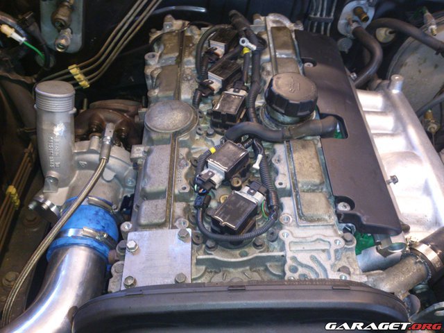

Update! Det är inte alls mycket kvar nu smile
Åker dock på att byta bromsok,belägg o skivor runtom sad
Har även luftat koppling och gjort klart allt invändigt i bilen smile
Hämtat bult till oljetråg för oljefilter och monterat det!
Fyllt på 10/40 mineral-olja för inkörning! Byter sedan till riktig skit!

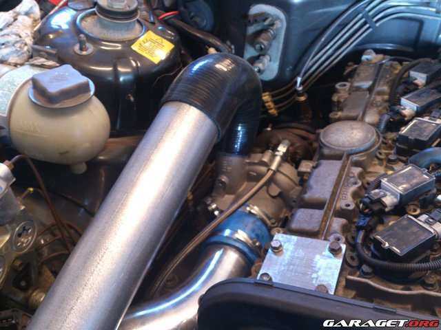

Bild på pluggad VVT och monterad oljetrycks-slang smile
https://www1.garaget.org/gallery/images/76/75761/75761-2cbdfcd6d28fd517821910582b9a5af0.jpg

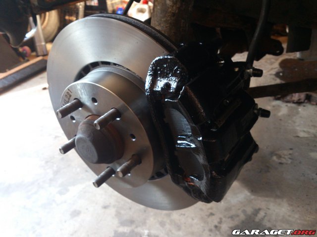

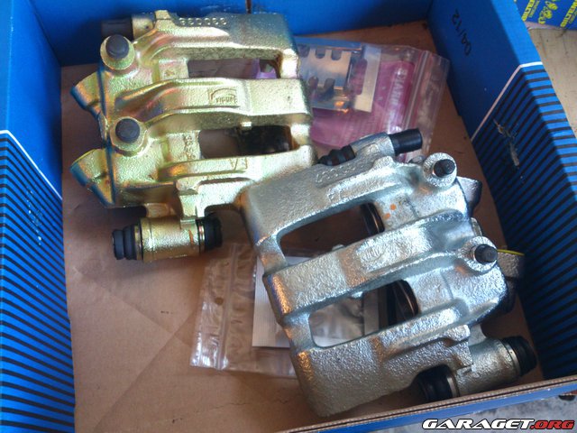

Fick bli nya bromsok fram. Tråkiga utgifter men ett måste...
Gött med nytt smile
https://www1.garaget.org/gallery/images/76/75761/75761-2255155fd21136ce50b5534422027e7f.jpg
Båda sidor fram klara smile
https://www1.garaget.org/gallery/images/76/75761/75761-4e33e89dbe041107cff13c1d5a19fe2a.jpg
Gött med nytt smile
http://www1.garaget.org/gallery/images/76/75761/75761-2255155fd21136ce50b5534422027e7f.jpg
http://www1.garaget.org/gallery/images/76/75761/75761-4e33e89dbe041107cff13c1d5a19fe2a.jpg
Räcker med nya skivor och belägg bak iaf smile
Hur mycket kostade skivorna? Är det Volvo Original?
Ska snart byta bromsskivor runt om...

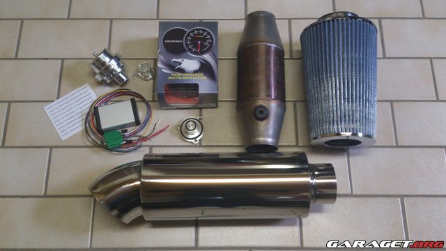

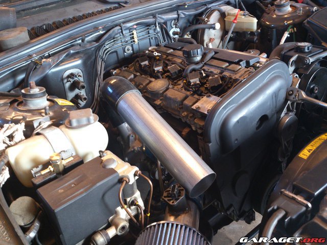

Update! Snart är det uppstart! smile
Hämtat lite delar på KL-Racing också !

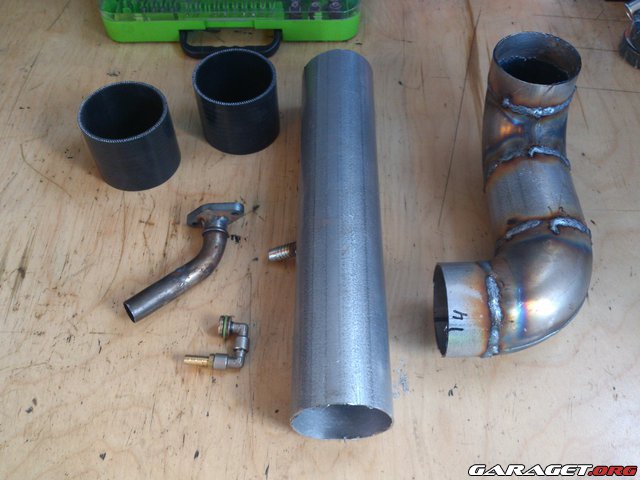

Tryckrör som ska slipas/lackeras och lite annat smile
https://www1.garaget.org/gallery/images/76/75761/75761-3c7ef31bd6b06c4604fd5ea3413db827.jpg
Nybyggd special wink Grymt bra blev det!
https://www1.garaget.org/gallery/images/76/75761/75761-113afa766641e1e45576a5a526089a19.jpg
Perfekt wink
https://www1.garaget.org/gallery/images/76/75761/75761-6c9667f79bed6ff6f20bbce6f77034e0.jpg
Tryckrörs-bygge pågår;)
https://www1.garaget.org/gallery/images/76/75761/75761-43d277c48c3629995372b5fc8a9c0446.jpg
Rakt och stilrent wink
https://www1.garaget.org/gallery/images/76/75761/75761-8af5ae8b7e18bd47aa7a2a1a87e1089e.jpg

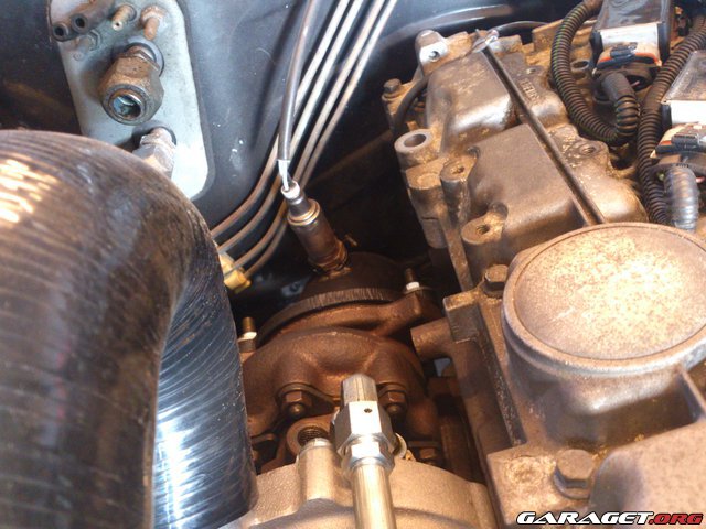

DP helt klar smile Avgasbandage senare=)
https://www1.garaget.org/gallery/images/76/75761/75761-def4c1cb4761d2ce31232667e4365cd7.jpg

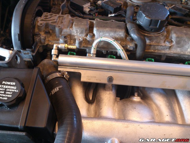

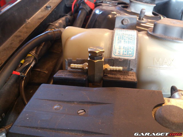

Ställbart ladd måste man ha också! smile
https://www1.garaget.org/gallery/images/76/75761/75761-9c7ef284ae68595e1e963d48a1eaad58.jpg

#677
Är böjarna från Do88? Vet en kompis sköt sina böjar hela tiden på en T5. tongue Men detta blir ju skit bra.. Har du hört det att L-M-R bygger ju egna fästen till rakställning som man kan behålla sin AC, fast med 960 fästerna kan du inte de? Något du vet stämmer?
Turbo är ett måste!
En 5a är Livet.
2 005 Inlägg
1 augusti 2012
#678
Det med LMR fästerna stämmer bra. eller det går väl få dit ac fast blir mycket annat som behöver moddas isf.
JMan kan ju svetsa en kant på alla rör där man drar över tryckslangar mm. Brukar oftast sitta mycket bättre.
935 Inlägg
2 augusti 2012
#679
Har inte råkat ut för skjutande tryckrör. Så länge man har riktiga slangklämmor:)
Volvonörd
122 Inlägg
2 augusti 2012
#680
Fått någon IC ännu? smile

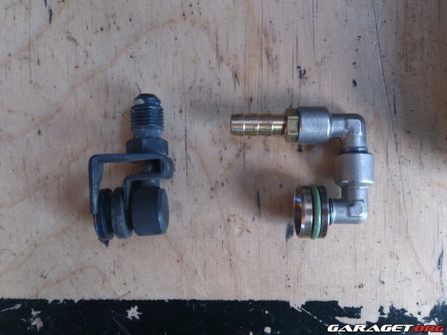

Smidig bränsleböjj där vid fuelrailen. Något jag också skulle vilja ha så man kan dra bränsleslangen under fuelrailkåpan så den blir dold. Vart fixade du dessa anslutningar?
Hur gick det med undre muttern för DPn? Och vartifrån är flänsen?
Mkt frågor på en gång där wink
