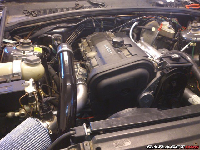

Nu äntligen har bilen startat och går perfekt smile
Återstår lite småsaker som lufta bromsar å bygga klart avgas smile
Börjar ordna upp sig:) Tryck-rör ska lackeras silver senare!

Update!
3" avgas byggt rakt hela vägen utan dämpare wink
Haft lite problem med att den går ojämt så fort man nuddar gasen.
Visade sig vara kass spjäll-givare så ska byta den imorgon..
Måste även bygga om WG-stången då KKK24:ans är värdelös!
Annars är den körklar... Återstår lite småfix bara smile
