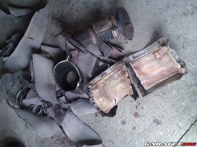

Då var bilen bes o klar för säsongen..

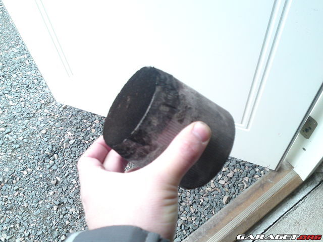

Så här gör man åt avgasvärdena big_smile
https://www1.garaget.org/gallery/archive/91705/926784_7pwhv2.jpg
Slaktad orginal katt
https://www1.garaget.org/gallery/archive/91705/926785_fuok1s.jpg
Resultatet = En besiktningsklump som man bara lägger in i sitt 4" rör i delningen mellan DP o midpipen.. Funka klockrent big_smile

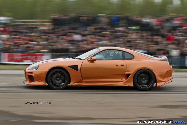

Emmaboda blev sådär.. Körde 2ggr 201m och fick bästa tid 8,95 144km/h..
Fick dra reporna själv för att dom andra bilarna rasa hela tiden..
Senare öppna dom 402m körde mot en diesel merca som dom knappt fick igång..
Pga en missad 5:a gjorde att tiden blev 13,05 och slutfarten 180 km/h när man rulla in i mål..
Stör mig som fan att jag inte drog 4:an till varvstopp istället.. Då hade det iallafall blivit under 13 och 198km/h..
Lite tråkigt var även att jag och Supra Jezzica var dom sista ut på banan men blev stoppade pga att uttrustningen krångla..
https://www1.garaget.org/gallery/archive/91705/930787_loiddi.jpg
https://www1.garaget.org/gallery/archive/91705/930789_53f5m6.jpg

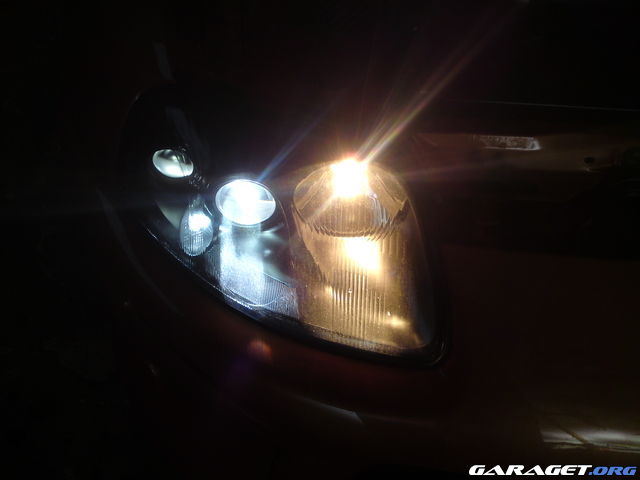

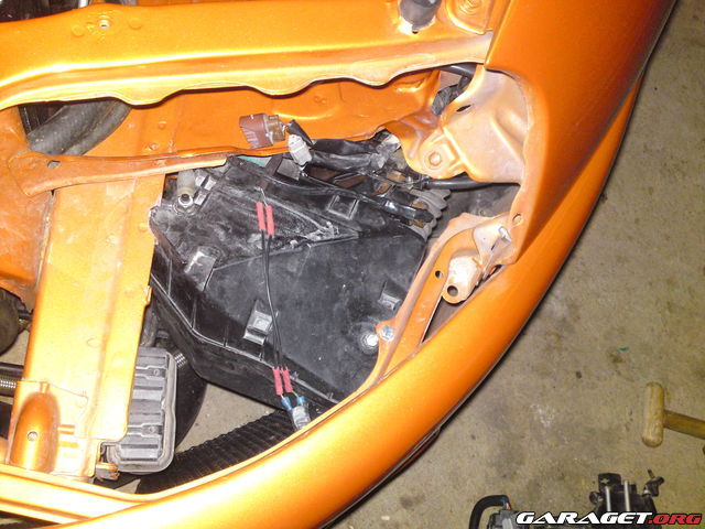

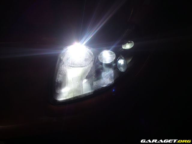

Idag har jag fixat det sista med mina framlampor..
Så nu har man 8000k Xenonljus på både halv och helljus diod i dimljus och varselljus..
Allt är köpt på www.bilupplysningen.se med bra service och snabba leveranser kan jag säga att jag är helnöjd..
Installationen var supersmidig och ljuset gjorde bilen 10 år nyare..
https://www1.garaget.org/gallery/archive/91705/933108_o5ceip.jpg
Allt utom helljus bytat
https://www1.garaget.org/gallery/archive/91705/933112_lph7xp.jpg
Även helljus bytat
https://www1.garaget.org/gallery/archive/91705/933116_xla0bj.jpg
Lyckades gömma båda balasterna trots att jag har hela säkringslådan unde ljuset big_smile
https://www1.garaget.org/gallery/archive/91705/933118_jr4pjq.jpg
Blir inte bättre än så här

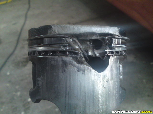

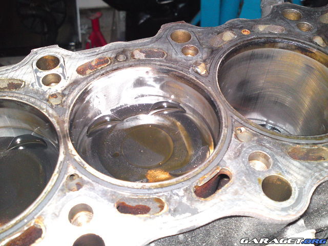

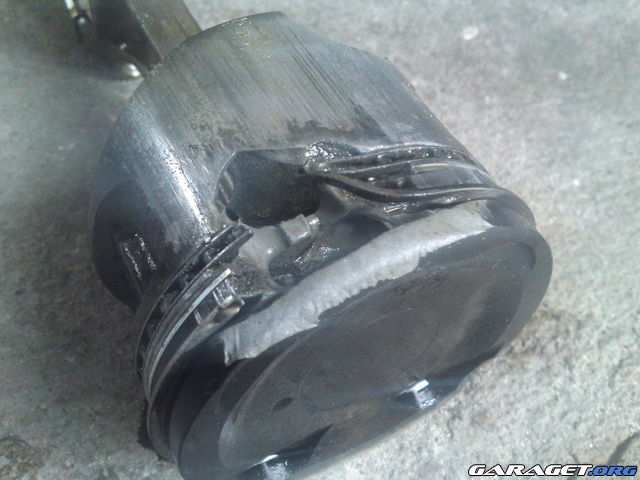

Då verkar det slutkört för ett tag.. Skickat ut olja ur båda vevhusventilationerna och den går inte på alla.. Trolig orsak är hål i en kolv.. Blir garaget idag sadsad
https://www1.garaget.org/gallery/archive/91705/934794_xbp9hl.jpg

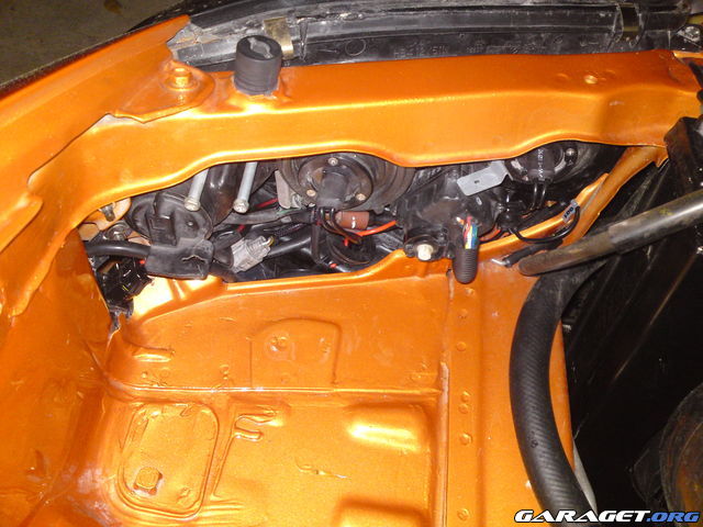

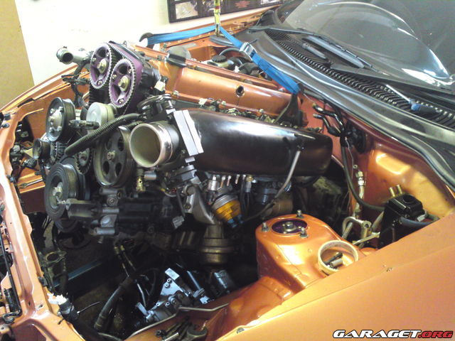

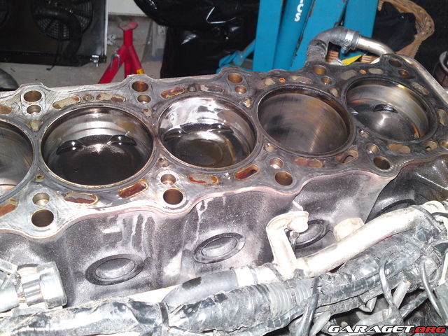

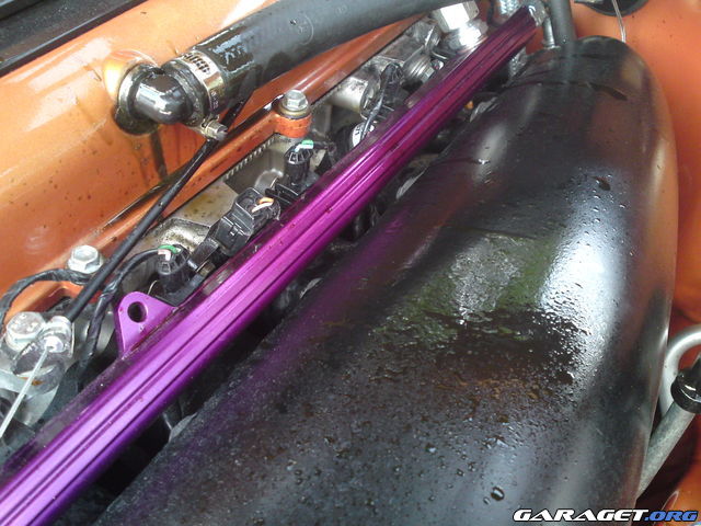

Motorn åkte ur igår och delades.. Loppet i 4:an var inte riktigt som alla andra..
Idag åker kolvarna ut, loppet ska syras så aluresterna från kolven försvinner och förhoppningsvis har den inte skadat loppet.. Sen blir det i med nya kolvar (orginal) och på med avgastemp i grenröret på alla cylindrar..
https://www1.garaget.org/gallery/archive/91705/935547_mpyq5a.jpg
https://www1.garaget.org/gallery/archive/91705/935548_c8ze4k.jpg
https://www1.garaget.org/gallery/archive/91705/935549_a7wxch.jpg

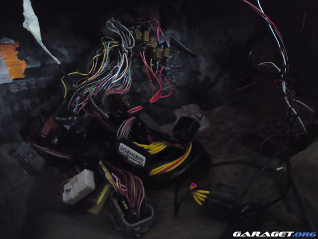

Lite kablar är det big_smile
https://www1.garaget.org/gallery/archive/91705/935551_a9an07.jpg

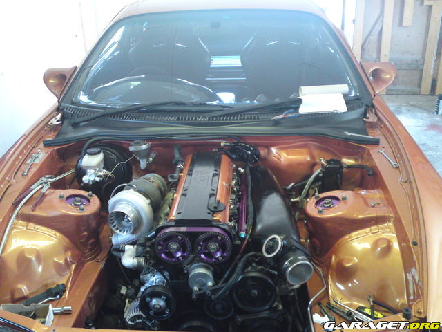

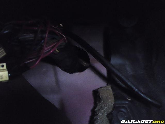

Och alla ska ut genom detta lilla hålet big_smile
https://www1.garaget.org/gallery/archive/91705/935552_4359yf.jpg
4:an ser tråkig ut
https://www1.garaget.org/gallery/archive/91705/935553_3corss.jpg
Närbild på 4:an

Såhär ska det inte se ut
