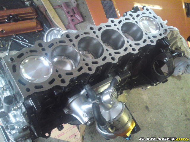

Då var den på väg ihop igen med lite smidda saker big_smile
Borrad, balanserad, Eagle stakar, JE kolvar, Clevite lager, ARP bultar till stakar,vev och topp
https://www1.garaget.org/gallery/archive/91705/943055_sysb96.jpg

fan va nice.

Nu jävlar vettu! back on track.. Kör så det rycker !! snyggt jobbat smile

Shit vad fort allt går! big_smile

Haha shit vad lätt du får det att se ut, du reparerar ett kolvras lika lätt som det är för en annan att genomföra en oljeservice tongue

Haha ja det går fort när man köper ett block som redan var färdigt big_smile
Är ihop till helgen big_smile

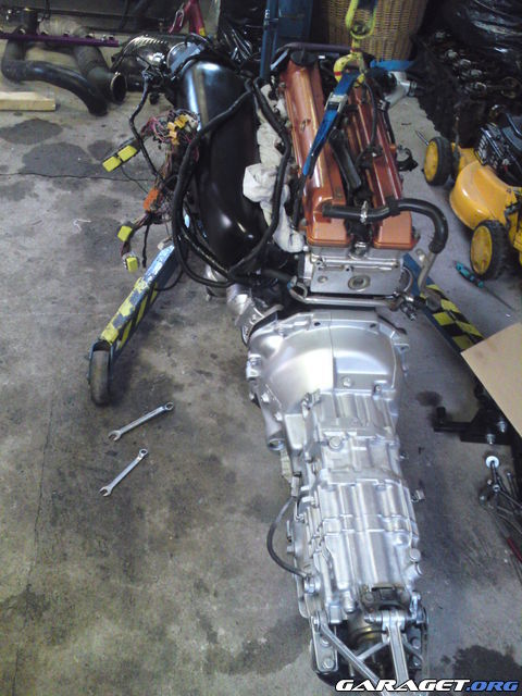

Skiten är ihopa igen typ.. Saknar lite bult till växellådan för att kunna lägga i den.. Måste även ha nya stift och mitt grenrör som är på svets big_smile
https://www1.garaget.org/gallery/archive/91705/946182_c1j8rb.jpg

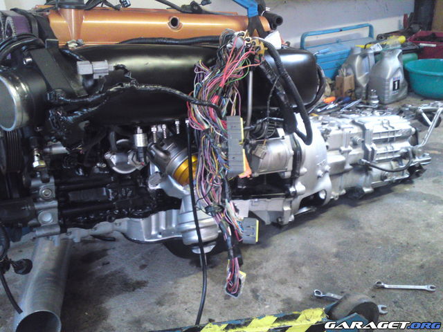

Gjort om elen lite..
https://www1.garaget.org/gallery/archive/91705/946183_y0ruhm.jpg

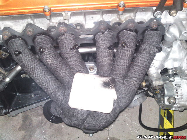

Då har man äntligen fått sitt grenrör big_smile Har precis lindat det med avgasbandage..
Pga att jag beställde ett svart dyrt avgasbandage som efter 50mil helt plödsligt hade blivit vitt hmm bestämde jag mig för att denna gången köpa ett vitt billigt Biltema bandage.. Sen köpte jag värmefärg och spruta det svart i stället big_smile
Resultat:
https://www1.garaget.org/gallery/archive/91705/947537_q7a75o.jpg
