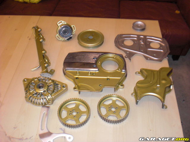

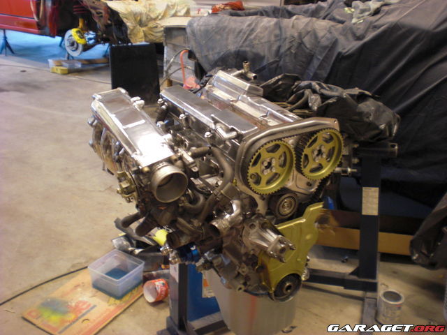

Bra jobbat lillis men ska du ej visa dina sexiga kamdrev;) ele missa bara jag dom?
Du kan va lugn det kommer bild på dom me wink
http://www.garaget.org/forum/viewtopic.php?id=121287

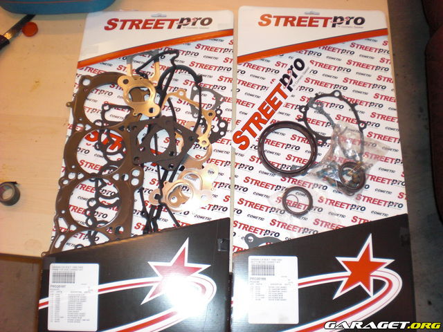

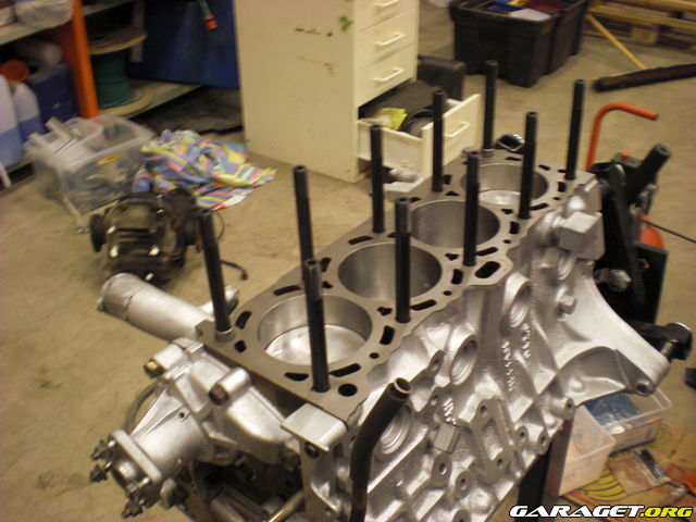

nu har det hänt lite igen big_smile
https://www1.garaget.org/gallery/archive/81843/886926_dzfmsb.jpg
pakningssatsen till motorn.. Cometics StreetPro
https://www1.garaget.org/gallery/archive/81843/886949_pakawb.jpg

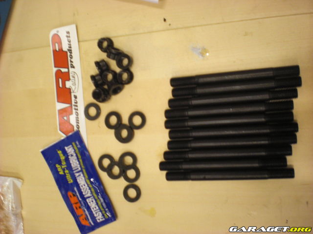

ARP bulltar, muttrar och fett
https://www1.garaget.org/gallery/archive/81843/886951_d8ykgv.jpg
https://www1.garaget.org/gallery/archive/81843/886955_xatdow.jpg

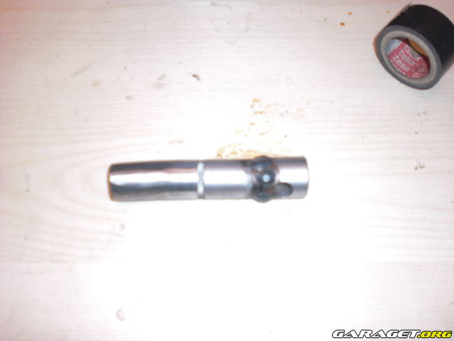

va tvungen att fixa en "specialhylsa" till arp muttrarna för att komma åt i toppen, så ett par hyllsor och en lednyckel fick offras innan vi lyckades göra en som höll tongue
https://www1.garaget.org/gallery/archive/81843/886959_dm5evu.jpg
tillslut fick jag dragit fast toppen riktigt med 108nm tongue

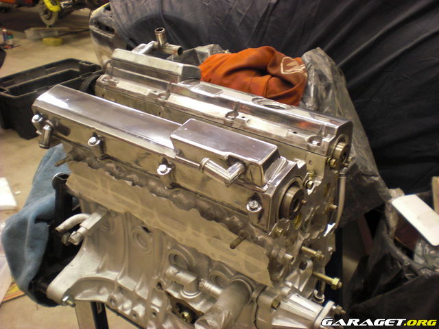

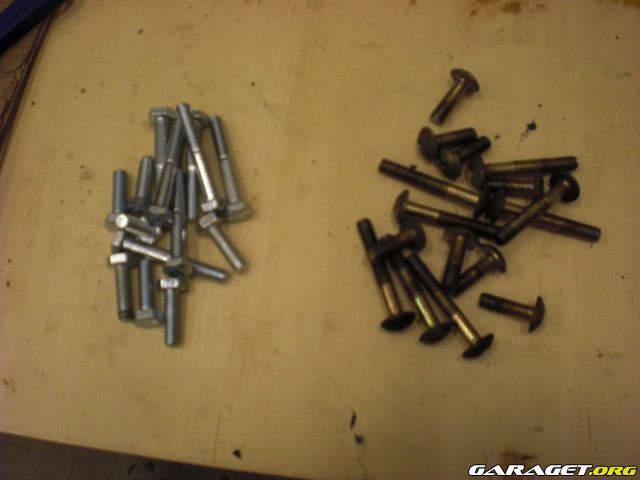

https://www1.garaget.org/gallery/archive/81843/888988_b89oiz.jpg
nya skruv till ventilkåporna (nytt vs gammalt)
https://www1.garaget.org/gallery/archive/81843/888989_0gy24r.jpg
big_smile
https://www1.garaget.org/gallery/archive/81843/888995_84n0bp.jpg
fick en ide att lacka lite motordetaljer big_smile Guld, Silver och Krome e nice tongue
https://www1.garaget.org/gallery/archive/81843/889002_4g0syk.jpg
va ett par bussningar till subframen som inte lossnade så dom eldade jag upp big_smile

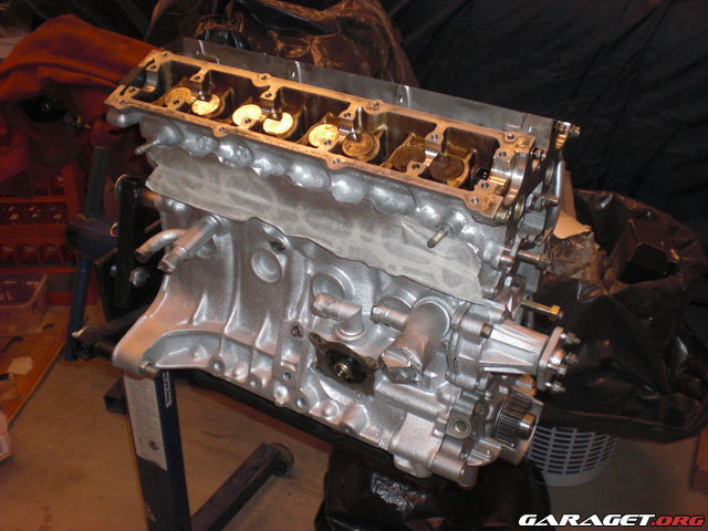

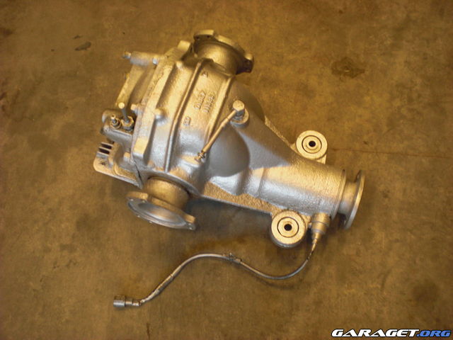

https://www1.garaget.org/gallery/archive/81843/895608_e1ilos.jpg
nu börjar den ta form big_smile bara lite små grejer innan den kan lyftas i

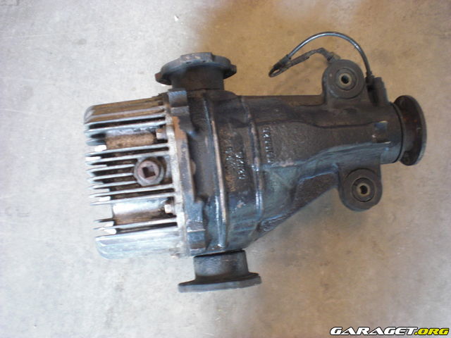

Har även lackat diffen i hammarlack
https://www1.garaget.org/gallery/archive/81843/895611_112fgj.jpg
före
https://www1.garaget.org/gallery/archive/81843/895612_frogyz.jpg
lite skillnad och hammarlacken ska ju ge långt rostskydd tongue

men du glömde hur många gånger fick vi modifiera hylsan ? tongue
Det va väll 4-5 gånger vi fick göra om den va big_smile men till sist höll den tongue

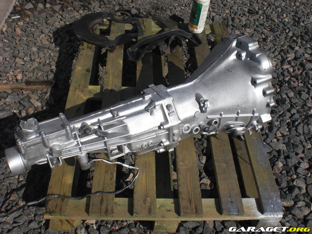

11 april 2010
#195
https://www1.garaget.org/gallery/archive/81843/902475_05d3h1.jpg
även växellådan har fått lite silver big_smile
Nu har fotbollen dratt igång på riktigt så det blir inte lika mycket tid till bilen men det kommer snart en större update då d ändå har hänt en del som jag inte skrivit om än tongue

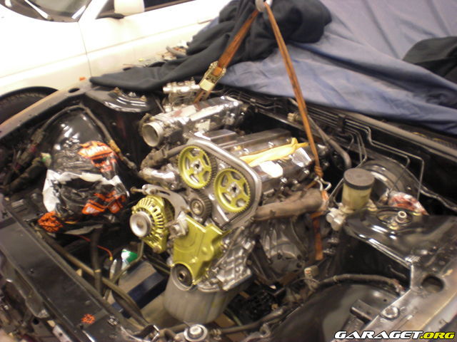

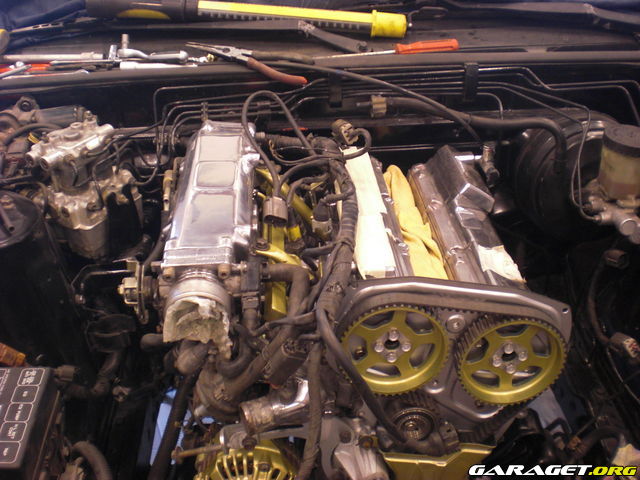

en liten uppdate igen big_smile
https://www1.garaget.org/gallery/archive/81843/910264_yrhxyi.jpg

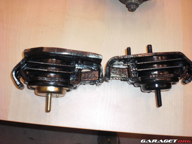

Nya Apex motorfästen
https://www1.garaget.org/gallery/archive/81843/910284_fdxlfy.jpg

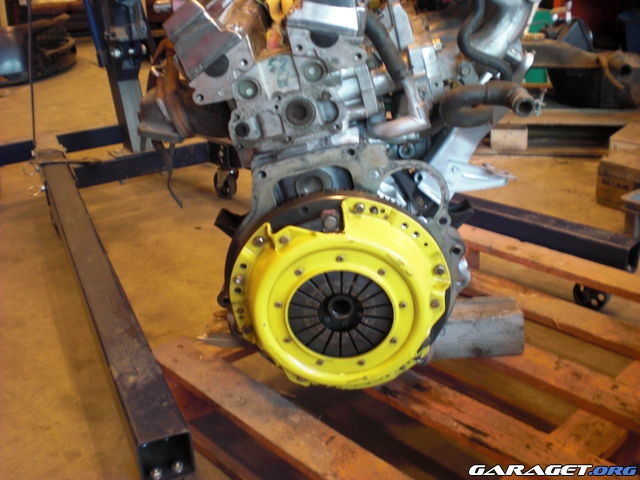

kopplingen på plats (ACT)
https://www1.garaget.org/gallery/archive/81843/910301_okr9fo.jpg
motorn på väg i big_smile
https://www1.garaget.org/gallery/archive/81843/910306_xgccia.jpg
på plats och påbörjat med att koppla in kablar och slangar
