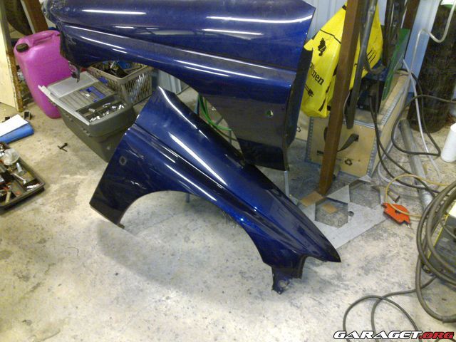

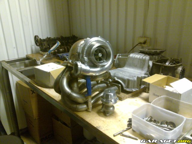

så nu har de blitt lite gjort efter mycket pill med huset och brorsans urquattro.
tog med grenröret till jobbet idag och borra och gänga nya hål i turbo-flänsen och skruva ihop de nu ikväll för att ni skulle få nått att dreggla över;)
https://www1.garaget.org/gallery/archive/67390/730784_55l27t.jpg
så gulligt vart de, notera morakniven under turbon:P

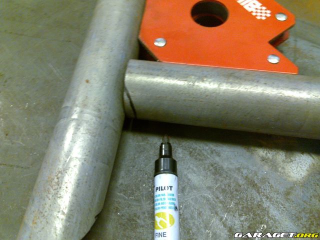

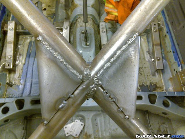

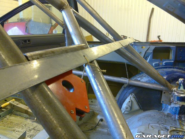

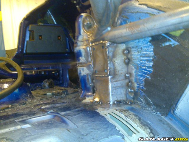

fick lite mer gjort idag, hade slut på gas till både MIG och TIG så de vart att pinnsvetsa ett par ställen i buren som ja inte kom åt me dom andra svetsarna osså snickra ja in rören som bältena ska sitta i.
https://www1.garaget.org/gallery/archive/67390/733237_9v87iu.jpg
detta vart ett bra sätt ja kom på för att få rören att passa ihop fint:)
https://www1.garaget.org/gallery/archive/67390/733243_i4x3z9.jpg
la in en sträva för att få rören raka mot varandra.
https://www1.garaget.org/gallery/archive/67390/733247_kg1yzr.jpg
så där sitter dom, gick dock inte att helsvetsa dom med pinnen...
så nu känns de som man fått lite fart på de hela igen hoppas få en hel del gjort i veckan med:P

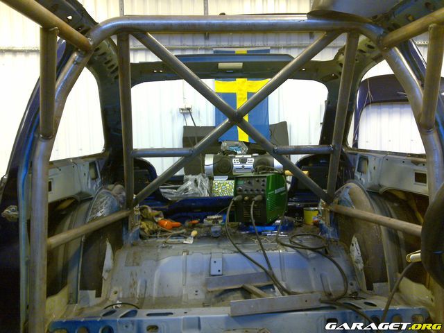

nu har de hänt lite igen
https://www1.garaget.org/gallery/archive/67390/753732_yjwmyy.jpg

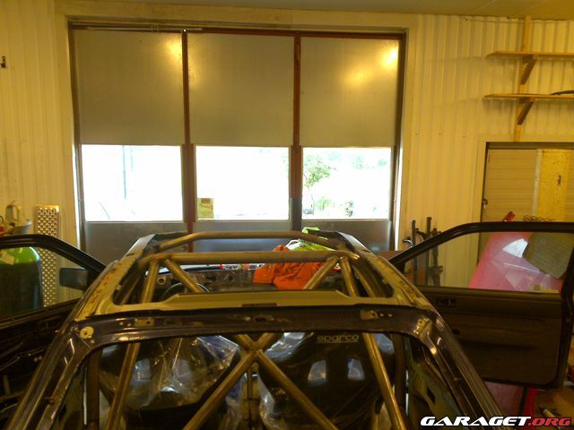

börjat boxa in buren
https://www1.garaget.org/gallery/archive/67390/753734_2taywh.jpg
o mer boxar
för att få lite ordning på buren så ska ja nu gå bakifrån och fram genom hela bilen och boxa och helsvetsa allt ja tidigare inte kom åt, ska även beställa några meter rör till dörrkryssen och ett tvärgående i taket, sen får ja se vad mer som behövs för att ja ska känna mej nöjd med buren.

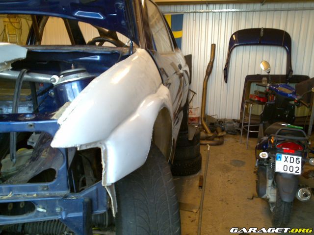

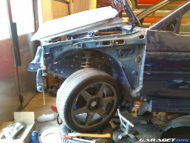

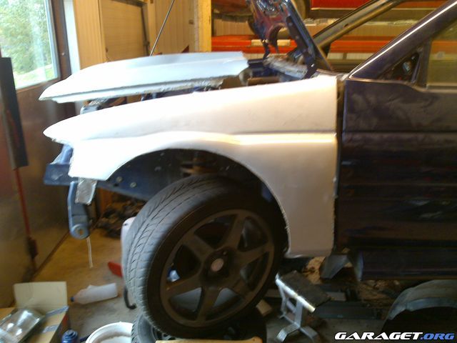

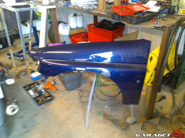

Var iväg för några veckor sedan till Modj och handlade på mej WRC-framskärmar i kevlar så idag har ja låssat ena orginalskärmen och kollat hur de blir:)
https://www1.garaget.org/gallery/archive/67390/777202_whz252.jpg
En skärm av
https://www1.garaget.org/gallery/archive/67390/777217_m92ofc.jpg
Ser lagom annorlunda ut utan skärmen på
https://www1.garaget.org/gallery/archive/67390/777219_oyfak4.jpg
ser mycket bra ut men på nära håll så ser man att de måste snyggas till en hel del
https://www1.garaget.org/gallery/archive/67390/777223_2njudt.jpg
men denser ju klart mysig ut:P
blir väll till att slänga av andra skärmen imorn och sedan ska ja göra formar och plasta egna då ja inte är helt nöjd med plastningen av dessa.

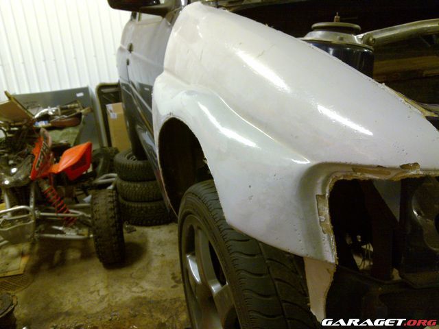

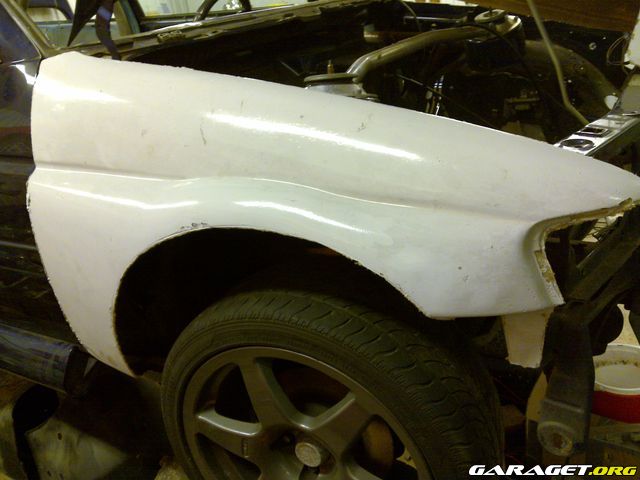

Kul att ni gillar projektet:p vart andra skärmen idag som ja hoppades:)
https://www1.garaget.org/gallery/archive/67390/777749_qksa7r.jpg
bägge av
https://www1.garaget.org/gallery/archive/67390/777753_u3p38h.jpg
samma visa här ser bra ut på håll men de får justeras en del här med
https://www1.garaget.org/gallery/archive/67390/777764_scwr03.jpg
blir mycket bra när ja gått lös på dom:p
Nu blir de väll att gjuta av vissa delar på orginalskärmen och sedan gjuta ihop den med WRC-skärmen för att få en ny form med rätt passform, ska bli spännande:)

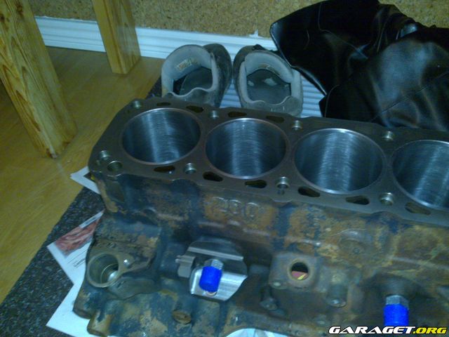

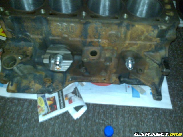

Igår vart det äntligen hämtning av motorblocket och några andra småbitar:p
https://www1.garaget.org/gallery/archive/67390/792487_5r4nbz.jpg

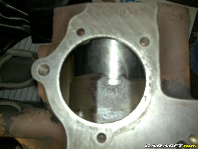

här är det, nya stålfoder,fräst för långa ARP-toppbulltar, blocket avplanat, onödiga klackar och "öron" bortfrästa, nerfräst för COOPERrings så topp-packningen behöver jag inte oroa mej för:p
https://www1.garaget.org/gallery/archive/67390/792489_m02oas.jpg

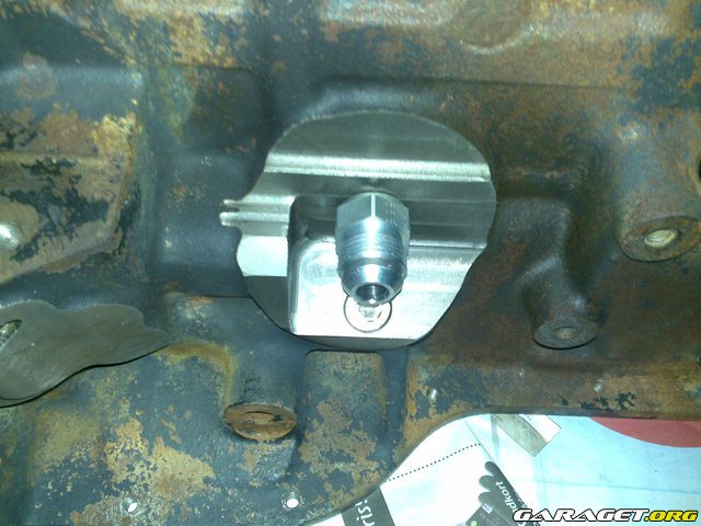

hela oljefilter"klumpen" bortfräst, ledningen från original oljepump pluggad och AN-koppling igängad i blockets "huvudoljekanal" som matas av torrsumpspumpen.
https://www1.garaget.org/gallery/archive/67390/792492_bg62ux.jpg
även ingången där oljetrycksgivaren satt används för att mata in olja i motorn, får sätta ett block med några utgångar där till oljetryck och temp-givare, fick även pluggar till vevhusventilationen och oljestickans hål.
https://www1.garaget.org/gallery/archive/67390/792498_yhg7sf.jpg

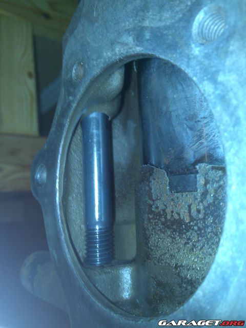

här ser man vad som är kvar av originalcylinder och vart de nya fodret tar vid, ska tåla hur mkt som helst:p

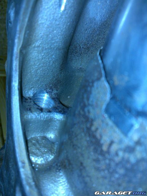

https://www1.garaget.org/gallery/archive/67390/792506_a17u8u.jpg
här nere hamnade gängan till topplocksbultarna, ca 10cm längre ner i blocket än original.
https://www1.garaget.org/gallery/archive/67390/792531_0d4z01.jpg
här kommer bulten ner genom toppdecket gängas nere i blocket.

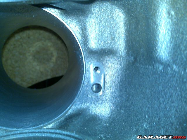

https://www1.garaget.org/gallery/archive/67390/792537_rnt0u8.jpg
infräst uttag till huvudoljekanalen för oljesprut-munstycken till kolv-kylningen.

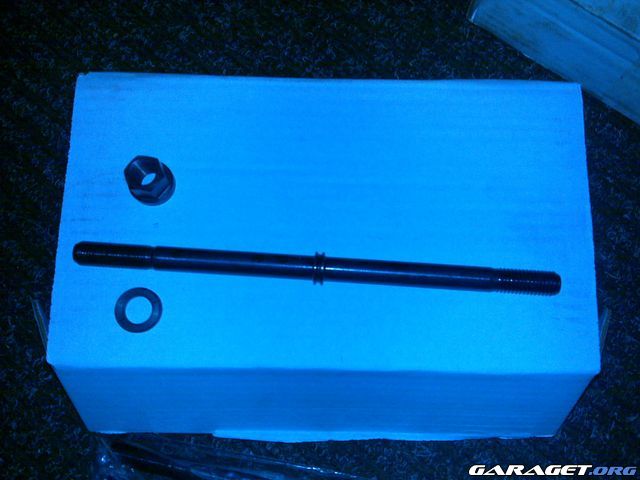

ARP-bult, bricka och heavy duty muttrar

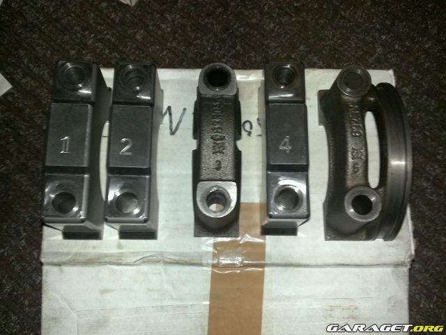

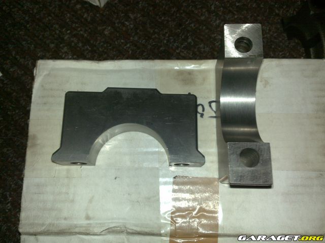

Tre av ramlageröverfallen är nu i billet.
https://www1.garaget.org/gallery/archive/67390/792542_47d8as.jpg
rejäla som bara den!

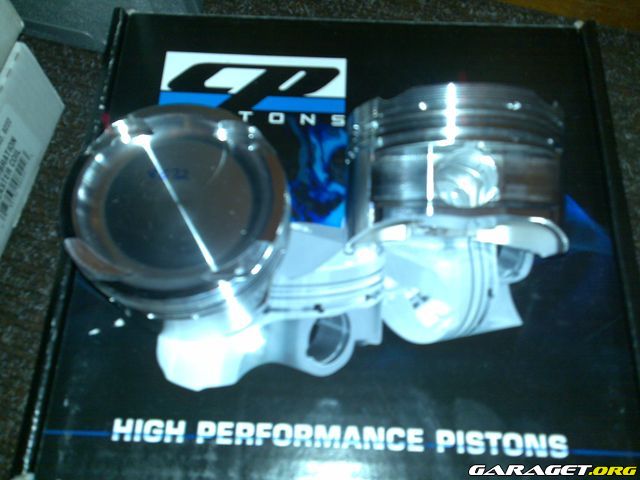

CP-kolvar enligt TG-Racings specifikationer.
när ja var och hämtade motorblocket se diskuterade jag och TG en hel del om chassiekomponenter och andra kul prylar så de e mycket roligt på önskelistan nu:P

Finns det nån superbra anledning till att inte alla överfallen är billet?
