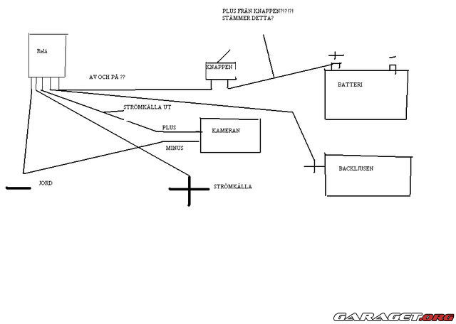

Det bästa är ju att ta ström från batteriet och jorda i skuffen. Sen tar du ett 5-poligt relä och kopplar en kabel från en knapp och en kabel från backljuset så kan du även slå på kameran utan att ha backen i. Om man skulle vilja alltså. Är skitenkelt att koppla in ett relä så för att inte störa nått i bilens övervakningssytem så rekomenderar jag att ha ett.
Lone Star Garage
678 Inlägg
8 mars 2009
Tjenare!
Någon kunnig som kan se om det är rätt om jag gör så här?!
https://www1.garaget.org/gallery/archive/43616/588335_hp7j6a.jpg
