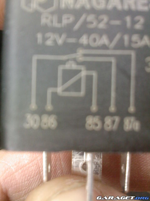

sen den härbilden någon som kan förklara nr tex 85 = plus etc har itne en aning
https://www1.garaget.org/gallery/archive/43616/588441_1ntrzc.jpg
Någons om kan föklara kopplingen?

Det relä som bilden visar är ett växlande relä, är det verkligen ett sånt du ska ha?

Oki det hjälpte LITE det där tongue
Vad jag fick fram nu av siffrorna är
85 = relä styrning utgång
86 = -ll- ingång
87 = Relä ingång öppnar & växlar
87a = relä utgång 1 öppnar
30 = batteri plus
30 är den ända jag fattar tongue

Reläts märkningar
30 = konstantström = batterispänning
85 = aktiverar relät
86= Jordar
87= Konstant ström ut
87:a= här kommer strömmen om du aktiverar relät
Dvs som du har ritat stämmer de inte...
21 761 Inlägg
8 mars 2009
Nja, stift 87a är reläts viloläge. Det är stift 87 som ger ut spänning när relät aktiveras. smile
Då blir det så här:
30 = Till batteriplus
85 = Till backljusen OCH knappen
86 = Till jord
87 = Till plus på kameran
87a = Ansluts inte alls
Då blir det så här:
86 = Till jord
hmm har för mig att häromdagen kopplade lite å då var 87 konstantmatning å 87a ström ut..
skit samma kan varit något hokuspokus relä i den där grävmaskinen :p
Av en händelse så har jag ett precis likadant relä (Nagares) hemma och har mätt upp vilket stift som har kontakt med stift 30 i viloläge, det är stift 87a. Alltså är det stift 87 som ger spänning i aktiverat läge. smile
