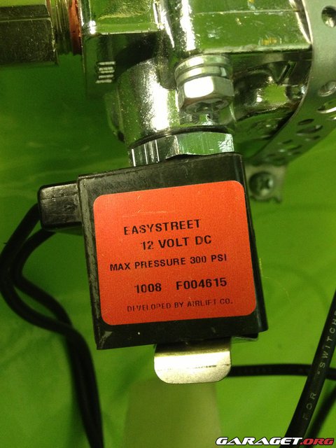

En sån här (eller likvärdig) magnetventil letar jag efter, tips?

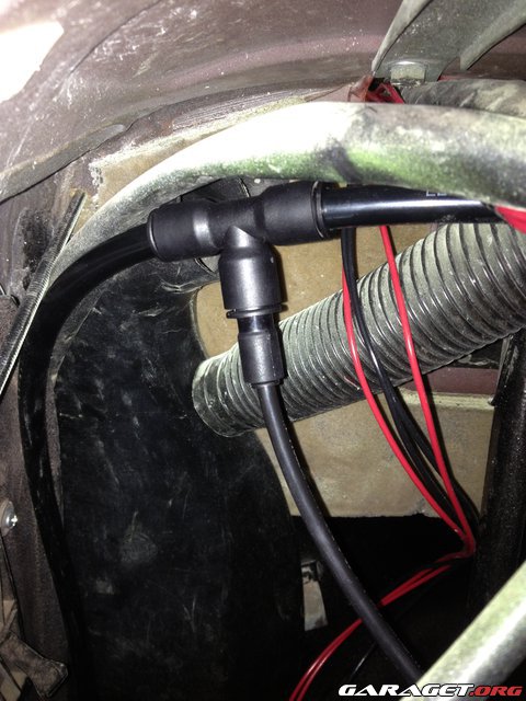

Slangdragnings vm! Fick ett par t-kopplingar av en kompis, hoppas dom håller måttet (och trycket) big_smile

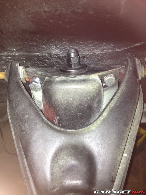

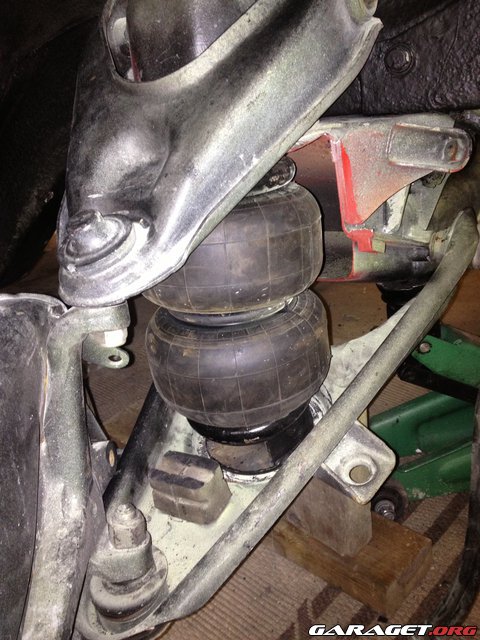

Knökade upp skiten tillslut, jäkla bök hela tiden! Provmonterat bälgen med distans och tror det får bli ungefär så här, nu kan det inte ta i någonstans och jag är nöjd smile vet att nedre plattan inte är parallell med övre men som det kanske syns så är det för att hela kalaset hänger på trekvart tongue

Mkt smart lösning tycker jag wink förklarade för en polare hur jag ville ha det och fick det svarvat så fint så! En rundstav som går härifrån och ner i "botten" på bälgen. Tumgängat i ena ändan och vanlig m12 tror jag det blev i andra ändan!

http://shop.airliftcompany.com/products här kanske delarna du söker finns wink
Jo det vet jag, där grejorna kommer ifrån från början smile men över 600 spänn plus frakt för hela grejen med slangkoppling och allt känns väldigt onödigt när jag bara behöver själva magneten. Borde ju finnas nån sida i Sverige som har en liknande kan man tycka, men Google is not my friend tyvärr.
72 Inlägg
1 februari 2013
#1073
http://www.ventim.se/magnetventiler nått sånt då kanske smile alla som sålde luftfjädrings grejor skall juh ha 650:- ca för en magnetventil
