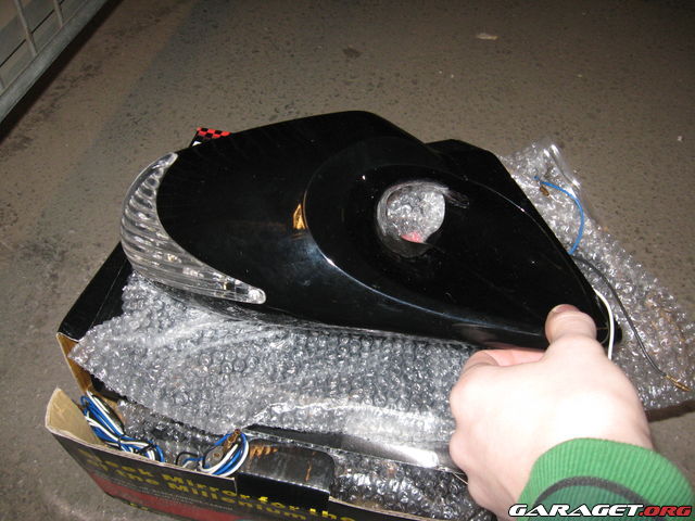

nya backspeglar big_smile blev tröt på originalen som del vis gått sönder

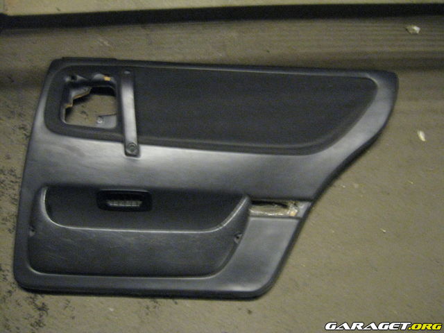

högra bak dörren av tagen.
har tagit bort tyget o börjat på vinylen men har ingen bild på det.

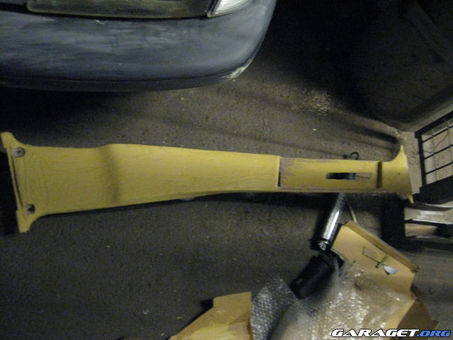

https://www1.garaget.org/gallery/archive/67693/837421_vxiqnh.jpg
spacklat ena b-stolpen. andra stolpen spacklas imorn

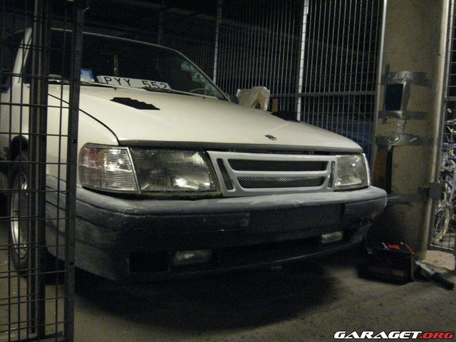

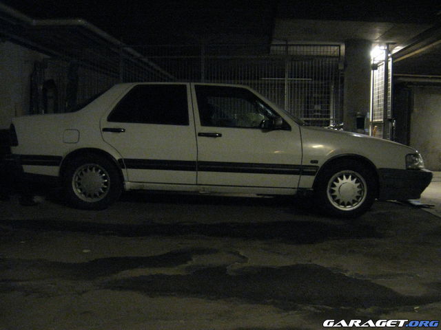

https://www1.garaget.org/gallery/archive/67693/838623_4v2jdh.jpg
en på på hur bilen ser ut nu. så här kommer hon inte se ut om ett par veckor big_smile

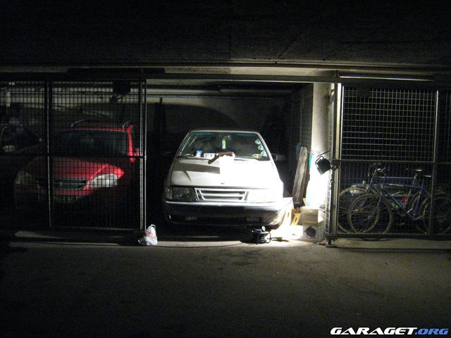

https://www1.garaget.org/gallery/archive/67693/838624_hs91va.jpg
eftersom att min arbetslampa pajade och att hsb släckt en massa lampor i garget sp har en ja skaffat mig en riktig arbetslampa big_smile

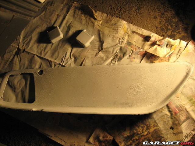

https://www1.garaget.org/gallery/archive/67693/838626_gwvo4n.jpg
lite saker på spackling
sedan så  fattar ja inte riktigt varför allt som har med spckling att göra tar flera dagar att torka.  de e  hyfsat vart i garaget + halogen lampa inte lyckas få ner tork tiden. va ska man göra ? o ja jag har blandat i härdare .

Rallyhalle skrev:
Hur mycket härdare blandar du i då???
hehe lätt mer än 2-3 % som de står på burken
2 788 Inlägg
15 januari 2010
#634
Tar du för mycket härdare blir det inte heller bra smile Vad kör du på för spackel då? Ser förövrigt fint ut wink
4 299 Inlägg
15 januari 2010
#635
Testa ställ en kupéfläkt framför de du spacklat.

hagmans optimal fin tror jag den heter
Vill inte den har drygt 20 grader för att härda på angiven tid??
Och de e jag lite tveksam till att du har i de där garaget roll I sånna allmänna flerbilsgarage brukar de ju inte ens bli 20 grader på sommaren tongue

Rallyhalle skrev:
sant. kanske kan var det då. återkommer  efter lunch imorgon. hoppas de har torkat då

spacklingen har  i prinsip stelnat överallt nu.. efter 2 dygn. och har nu lagt på ett lager polyester på bagage tyget . bilder kommer senare ikväll
