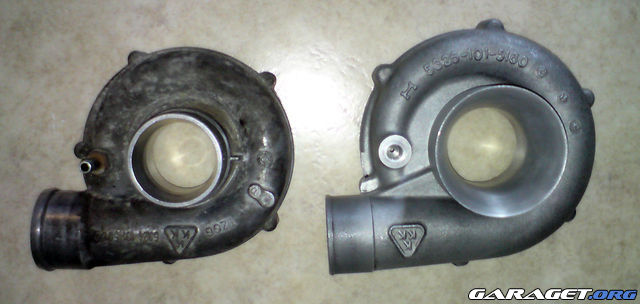

1 688 Inlägg
17 juni 2009
MrVain skrev:
Slänger väll in ett inlägg jag också då smile
K24 som sjovold har kommer från en S2 eller S4... jaaa sak samma, den heter iaf
K24 7000 och maxar runt 280-300hk beroende på vem man frågar, max laddtryck är runt 1.5 bar
Sedan så finns K24 till RS2, den heter K24 7200 och har en K26 avgasdel å en hybrid av K24 kompressor del. Denna turbo maxar runt 360hk
Om jag fattar GIKs hemsida rätt så har dom en komplett K26/27, den har en K26 avgasdel och passar direkt på S2 grenrör, och K27 kompressor del. Denna turbo pallar 420-470hk beroende på storlek på avgashuset. Dock är dom ganska dyr, och vädligt gammal teknink = seeg spoolup
Vore jag dig sjovold hade jag letat en RS2 turbo, eller byta grenrör å köra på nå Kina turbo annars kommer de sprinag iväg bra i pris.
K24 på rs2 har helt annan kompressor än den på k24 från s2/s4, bifogar bild.
Rs2ans kompressor på bilden e dock moddad med 3" anslutning på sugsidan.
https://www1.garaget.org/gallery/archive/26738/681504_pc0lew.jpg
http://www1.garaget.org/gallery/archive … pc0lew.jpg
Jag skrev ju att den har en annan K24 del?
