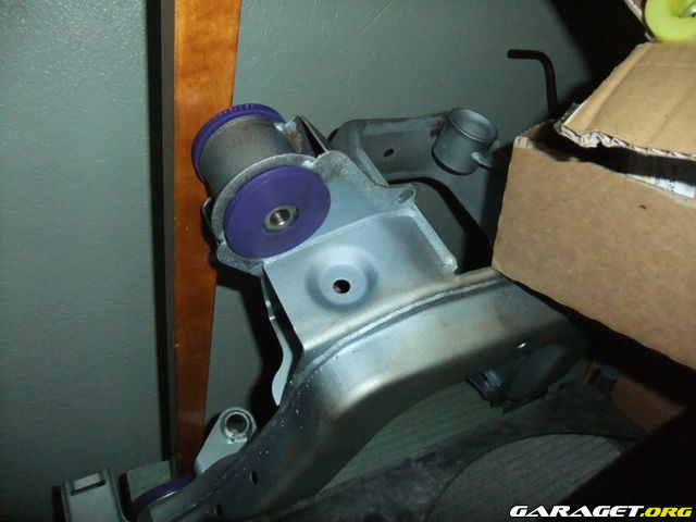

Nu har jag monter UT bustningarna ur bakvagnen igen pga ändrat mig och ska lägga ett lager med pulver lack utanpå alla zinkade delar.

https://www1.garaget.org/gallery/archive/24381/867426_sgnbj9.jpg
Powerflex i diff bryggan
