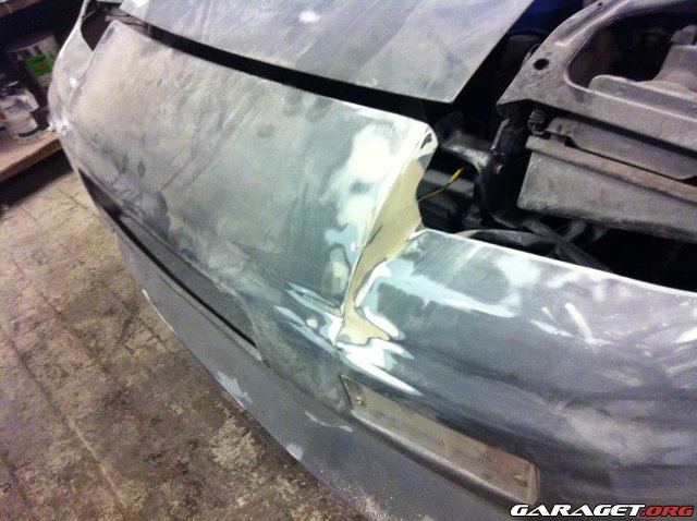

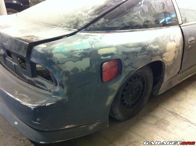

Håller på att passa in tanklocket med distans så den hamnar i linje med breddningen.
http://www1.garaget.org/gallery/images/ … 39746e.jpg
http://www1.garaget.org/gallery/images/ … 8b3a23.jpg

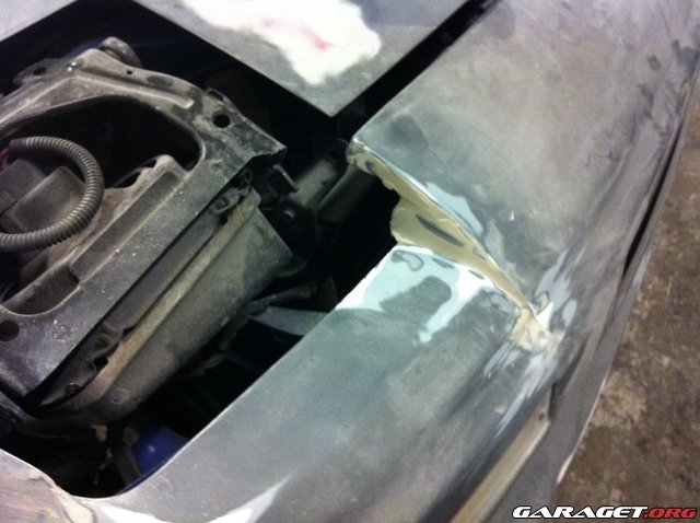

Här fick vi kapa upp och rikta flärpen i mitten och plasta fast för att komma i samma höjd som huven.
http://www1.garaget.org/gallery/images/ … c4df4b.jpg
http://www1.garaget.org/gallery/images/ … cbaaa4.jpg
http://www1.garaget.org/gallery/images/ … f80ce6.jpg

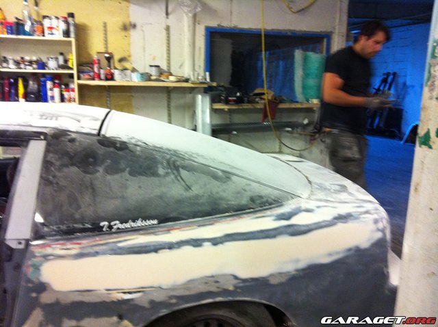

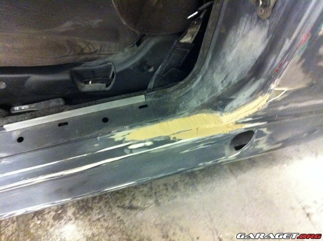

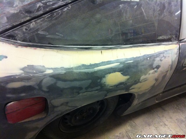

Här var sidokjolen för hög dörren tog i det löstes med vinkelslip och sen tvinga ner med skruv och plasta spackla slipa.
http://www1.garaget.org/gallery/images/ … c2ada7.jpg
Här ser han väldig nöjd ut när han vet hur många timmar jag får slipa på spacklet han lägger.
Hade jag lagt det själv hade det varit ännu längre jag är kass på spackling blir alltid för mycket.
http://www1.garaget.org/gallery/images/ … 8cd9ca.jpg
Mera jobb idag som sagt målet är bilen grundad innan hemgång.

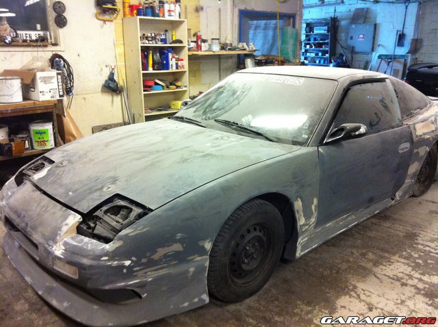

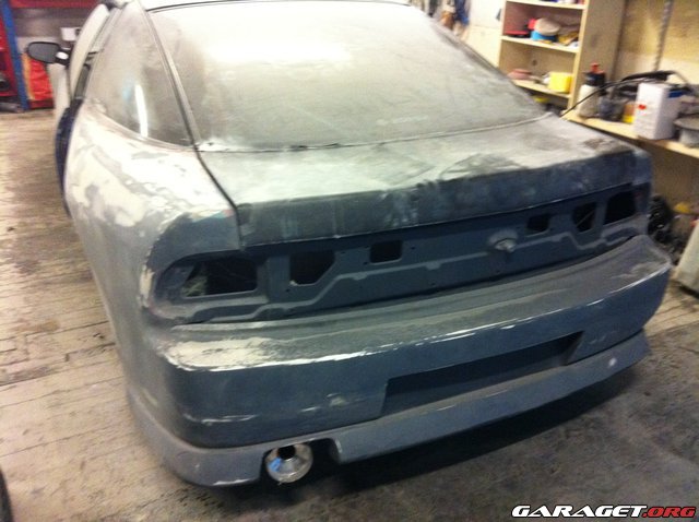

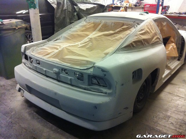

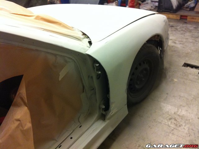

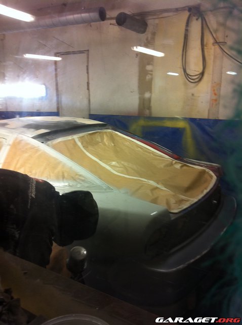

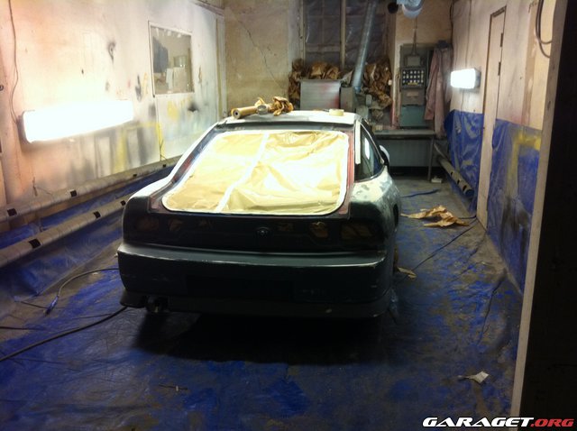

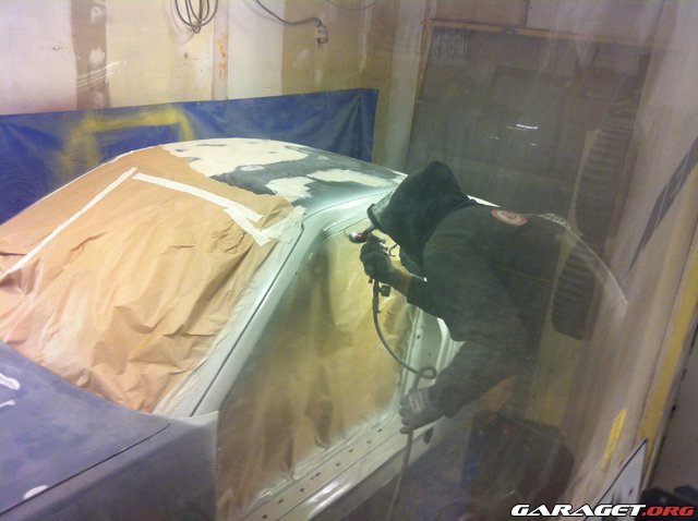

Det har varit 4 intensiva långa dagar med allt slipjobb göra om göra rätt.
                                                                                 G    O   G     R.
Låter bilderna tala istället e för trött för o skriva en massa.

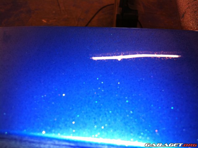

Det var tänkt med denna lack men det passar inte på en driftbil som det är tänkt att bli så vi skippar effekt/ flake som det var tänkt från början.
https://www1.garaget.org/gallery/images/27/26170/26170-feb80db1932735e4ea7c5fbb4378f35a.jpg

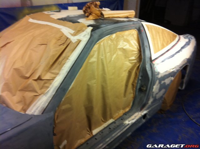

Redo för första lagret grund.
https://www1.garaget.org/gallery/images/27/26170/26170-eb2ccf3244944a89e8e0c11c1a52c101.jpg
Maskerat o klart
https://www1.garaget.org/gallery/images/27/26170/26170-b4d72a23b820d41ddf97620d92dec0a5.jpg
Chrille jobbar
https://www1.garaget.org/gallery/images/27/26170/26170-0ddd27c1c3c43b640b288ec12590df34.jpg
https://www1.garaget.org/gallery/images/27/26170/26170-ada73e0786b56ab0564a23d8ef982dbf.jpg
https://www1.garaget.org/gallery/images/27/26170/26170-a0abec67344dbe7d6088d88f398a6236.jpg
https://www1.garaget.org/gallery/images/27/26170/26170-e1b2e14f17ee571a3ecf3af2f6ca3415.jpg
NU närmar det sig lacken borde vara på till nästa helg.
Tommy Out.

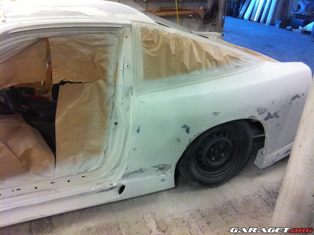

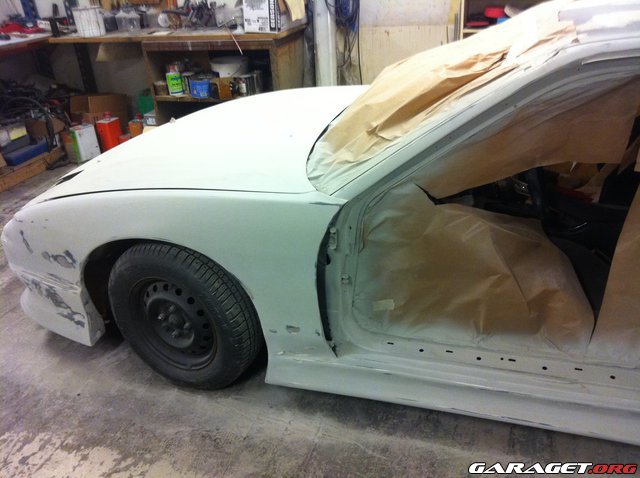

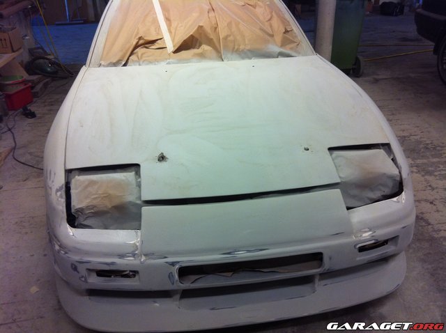

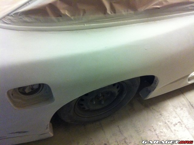

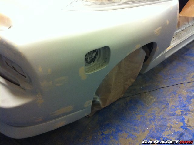

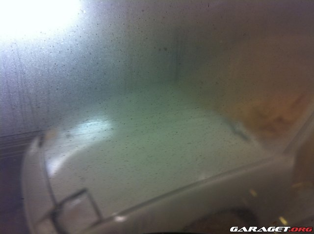

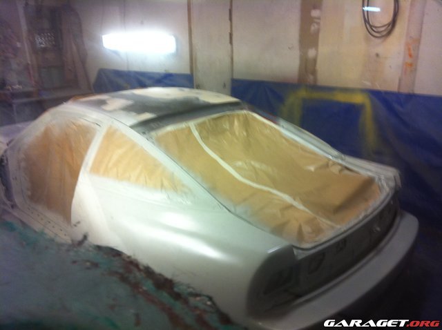

Nu är bilen nermattad och alla små porer ilagda med spackel och nerslipade.
I veckan kommer nog ett till lager slipgrund.
Så blir det troligen lack till helgen. Blir update då.
