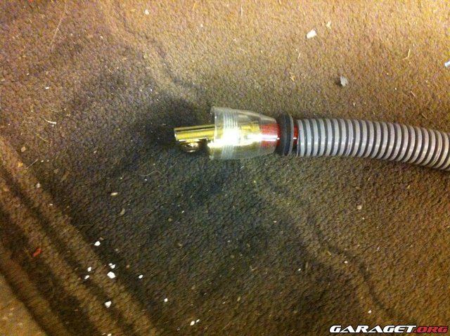

Protoparts.fi har levererat äntligen. Jag fick vänta typ en månad men nu har jag fått ersättning för deras slarv.
https://www1.garaget.org/gallery/images/27/26170/26170-1f25b017779491b2962b08493f83c493.jpg

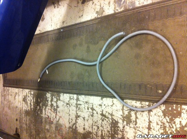

Om jag väntade länge på protoparts så är det inget emot den elektriker jag känner som skulle fixa flexslang i 25 mm diameter så jag kunde lägga min stora feta 50 kvadratskabel till batteriet i den.
Nu skulle jag bara ha 5 meter och sa till honom ett Halvår sen och fortfarande inget som hänt trots påminnelser från min sida, nu fick jag likt förbannat köpa 25 meter på hornybach för de säljs inte lösa meter.

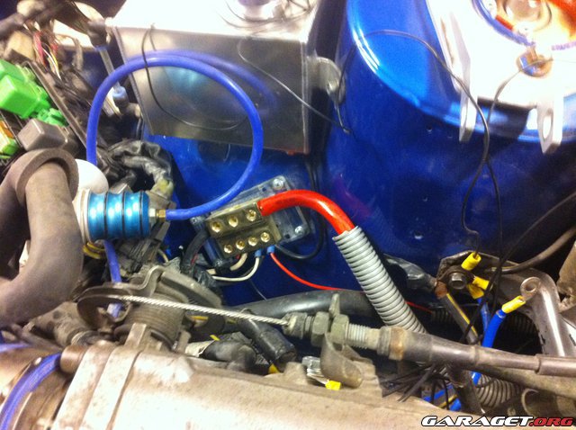

https://www1.garaget.org/gallery/images/27/26170/26170-e49bac4b590a5ef99b746cae107a4950.jpg

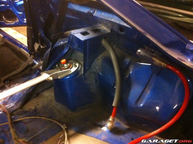

Den går hela vägen från säkringshållaren och fram till motorrummet i ett stycke.

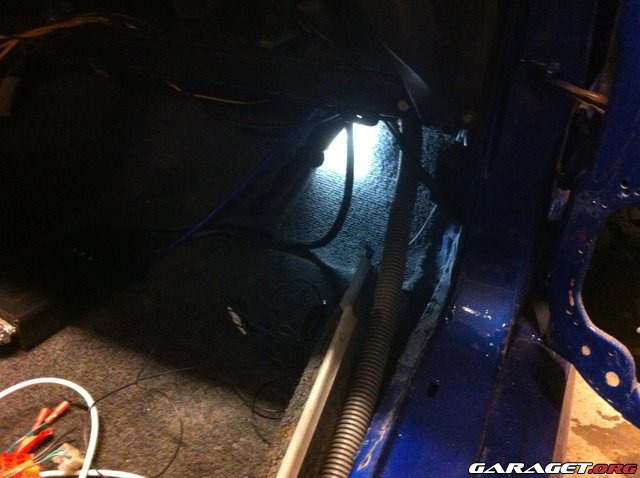

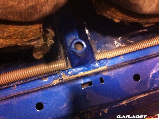

Dålig bild men den går under mattan där framme och längs med passagerargolvet.
https://www1.garaget.org/gallery/images/27/26170/26170-61ce507ca3faccb291d9da9874885df9.jpg

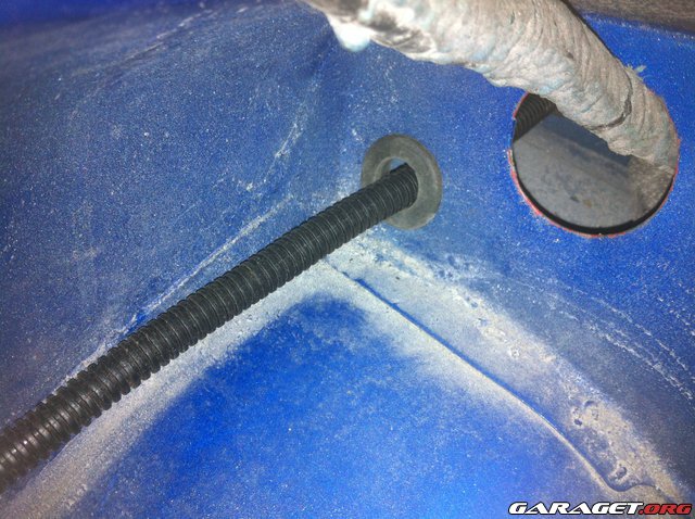

Jag löste även så den går igenom här annars hade aldrig mattan kunnat ligga där.

Strömkabeln till batteriet går denna vägen.

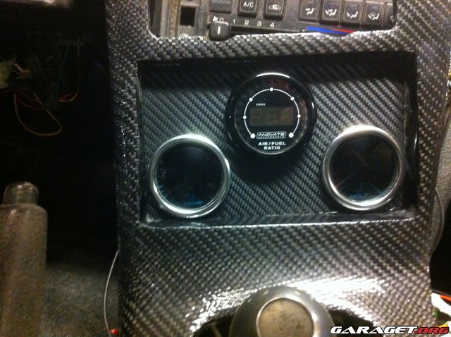

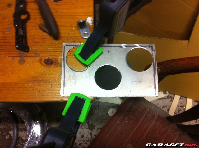

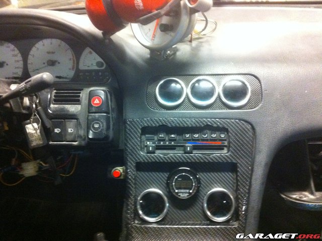

Då bygger vi mätarhållare igen, i plåt denna gången.
https://www1.garaget.org/gallery/images/27/26170/26170-c06ff7438ac48143d73891f8c21f3364.jpg
Gjordes ganska snabbt tyckte jag men det gick nog ett par timmar med matpaus, rasta voovven och annat.
https://www1.garaget.org/gallery/images/27/26170/26170-a48a1f20491df94c57d5ce7e253ec515.jpg
Det duger för stunden men jag kommer göra om hela denna panelen då den kolfibrades för sååå länge sen så det var ett av crilles första jobb och det finns mer att önska om man säger så, sen så hade jag velat plasta igen så att mätarna kan sättas i samma nivå som mittkonsollen i övrigt för nu tog jag en genväg och då blev dom insänkta såhär.
https://www1.garaget.org/gallery/images/27/26170/26170-b5b40d83bd3a38237204c5b7f2595fe4.jpg

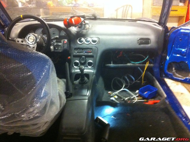

Det blir ändå ok såhär. Jag har monterat tillbaka handskfacket där megasquirtboxen får sitta så är den inte ivägen mera.
Sen ska det kopplas in 12voltsuttaget i mittkonsollen

Dom tre mätarna i stereofacket, är det du som måttat ut dom hålen?
Ser lite osymmetriskt ut?
Använde du vattenpasset igen?
Vi måste byta ut det vatten passet PRONTO!

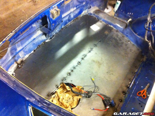

Ännu en garagehelg avverkad med en del framgångar och även motgångar.

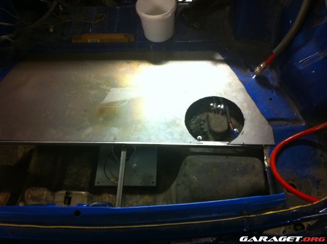

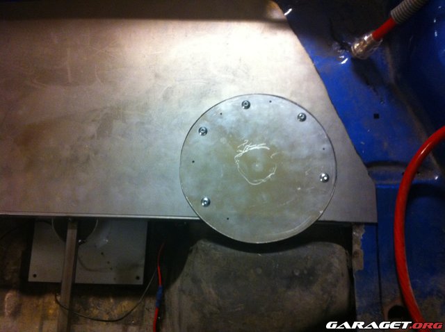

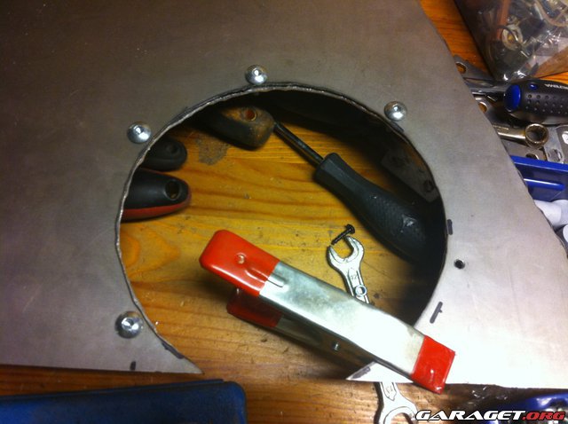

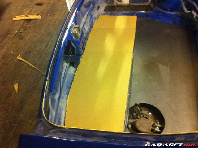

Första plåten mallad och utkapad med hål för tankarmaturen.
https://www1.garaget.org/gallery/images/27/26170/26170-52a65dd5cb89ea8bc50cd29ffab56158.jpg
Drog i 3 självborrande skruv där som orginal fästbultar gått av. Så nu är det väl tätt.

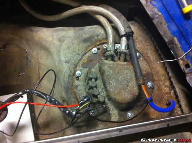

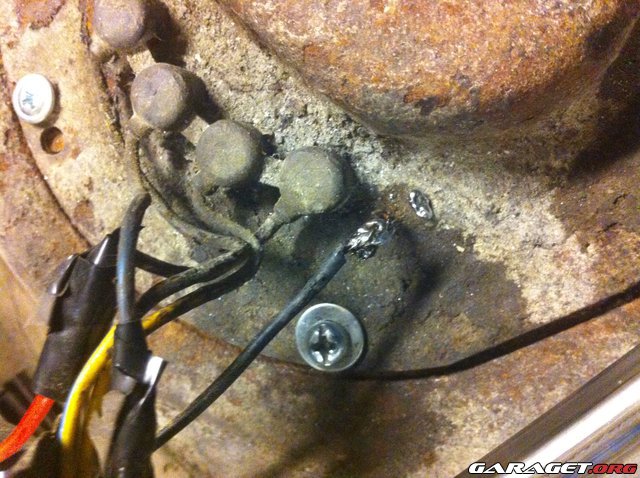

Sen lödade vi även fast denna kabel som jag tror har med nivågivaren att göra den som ger signal till mätarn i instrumenthuset. Har inte kopplat in batteriet än så vet ej om det funkar.
https://www1.garaget.org/gallery/images/27/26170/26170-cfa4d675000b7c63766bc2d802542e6f.jpg

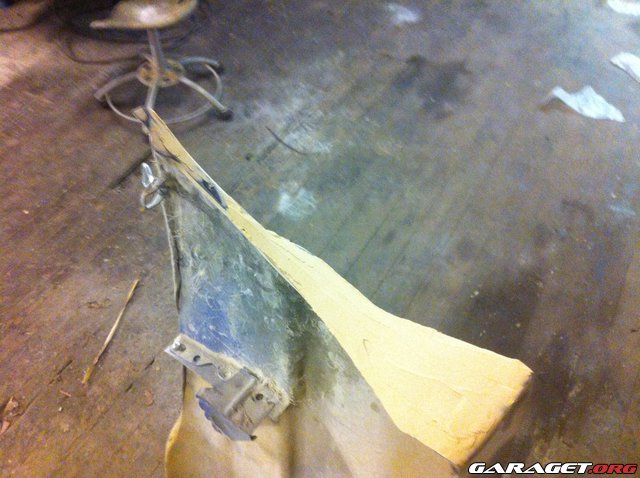

Klippa mall är något som jag verkligen inte ska göra hur jag än gjorde fick jag det inte riktigt bra i bakkanten men det tätar jag till med nåt karosserikitt eller liknande.
Är det nån som vet vad biltillverkarna använder i sina karosskarvar så det blir sådär hårt och tätt och som kan lackas över sen???

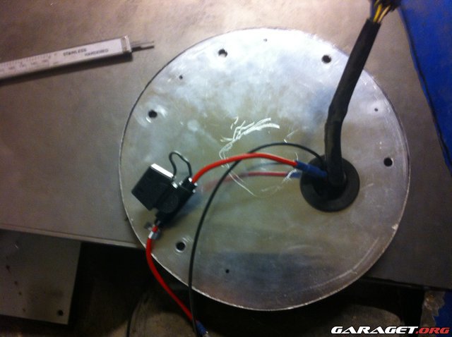

Här har jag limmat ihop svetsplåten med en rund bit aluminium under så att jag har material nog att göra gängor i hålen så mitt täcklock kan skruvas fast.
https://www1.garaget.org/gallery/images/27/26170/26170-f79e5ec80aa476c3fb0b3709a06523bb.jpg
Här har vi då täcklocket.
https://www1.garaget.org/gallery/images/27/26170/26170-de501876157f0b72346a59e8a8f860c8.jpg

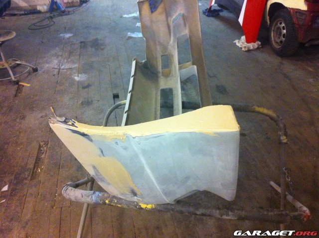

Medans lim torkar så slipar jag lite mer på fronten och spacklar på några småställen så den är i princip klar för grund nu.
https://www1.garaget.org/gallery/images/27/26170/26170-63a880f65d2422781a2f7586592a5955.jpg

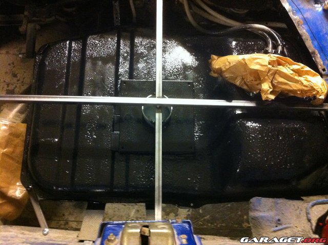

Rostskyddat tanken innan golvet svetsas igen för gott!
https://www1.garaget.org/gallery/images/27/26170/26170-deff1a3849ccca5cb8ee93fa6901374c.jpg

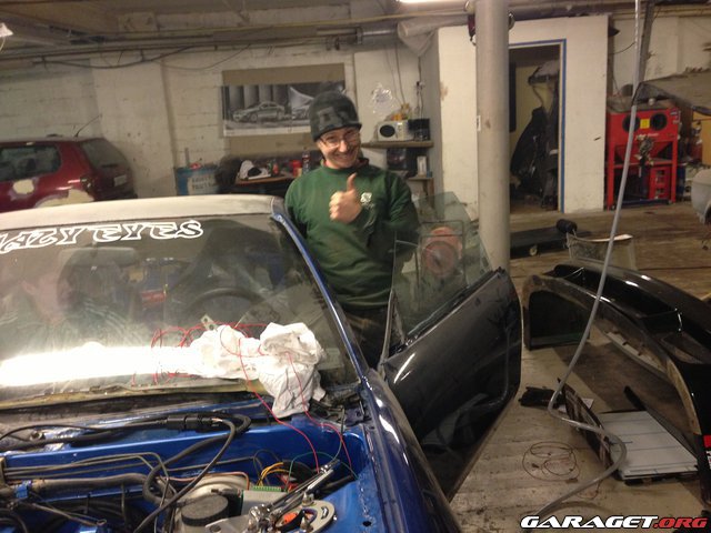

Avslutar med hur det såg ut när jag åkte hem, svetsen sluta fungera så det är inte helt klart längst bak än.
Kan man använda sikaflex till skarvarna det fyller ju ut bra??
https://www1.garaget.org/gallery/images/27/26170/26170-68ce403f475943aa0c51988c341d39d6.jpg
Så nästa gång i garaget blir det till att försöka svetsa klart slipa och täta skarvarna och sen på med rostskyddsprimer och lacka blått allt utom täcklocket.
