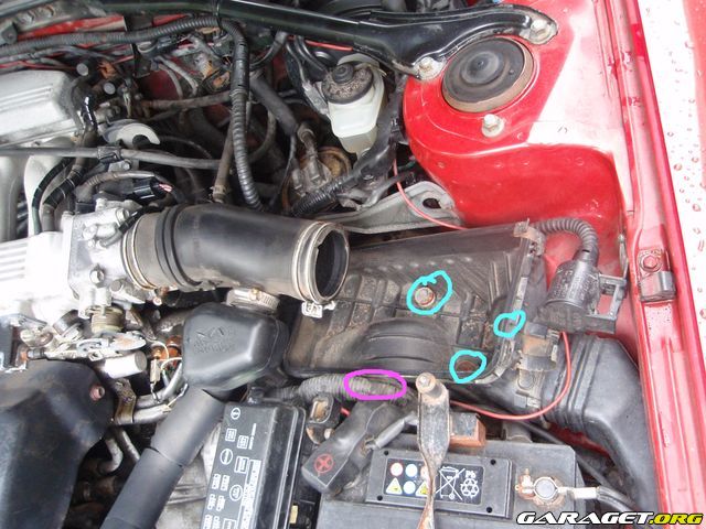

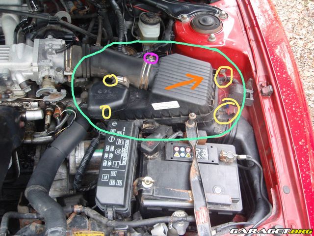

Det första du måste göra är att lokalisera ditt luftfilter. På Celican sitter det på höger sida (sett framifrån) och är en stor svart plastlåda. här på bild 1 inringat av en turkos ring.
https://www1.garaget.org/gallery/archive/118734/679300_eqg146.jpg
Bild 1.
Koppla sedan loss de fyra hakarna som sitter på de båda kortsidorna på luftfiltret (två på varje sida) på bild 1 inringade av de gula ringarna. De hakarna som sitter uppe till vänster och nere till höger på bilden sitter lite hårdare med en mer avancerad hake. där krävs det att man tar tag i den ståltrådskonstruktion som finns och trycker den uppåt. Detta gör att även de hakarna lossar.
Sedan är det dags att koppla loss slangklämman på bilden märkt med en rosa ring, detta görs enklast med en stjärnskruvmejsel eller liknande. Ta sedan bort slangklämman. Nu är det dags att ta loss locket till luftboxen.

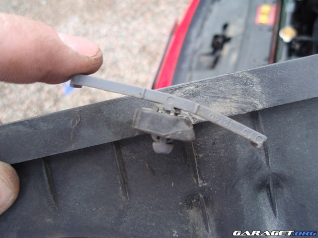

För att ta loss locket krävdes en del våld och är inte värt att lösa genom att plocka bort komponenter i närheten. lättaste sättet är att benda, dra och dra mer i samma riktning som den oranga pilen på bild 2.
Till slut kommer locket vara borta och du kan nu ta bort de luftfiltret som ligger i boxen. i botten av boxen sitter nu tre bultar i storlek 10. Alla dessa måste bort och det spelar ingen roll vilket du tar först.

När dessa tre skruvar (som är märkta med turkos) är borta måste du lossa på de kabelpaketet som sitter vid den rosa ringen. Denna kabel sitter fast i luftboxen med en plastklämma vilket jag hade stora problem att få loss. klämman syns på bilden nedan.

När allt är borta kan du ta bort den nedre delen av luftboxen och du bör helst montera ihop överdelen, luftfiltret och underdelen för att du inte ska förlora någon del du kan behöva.

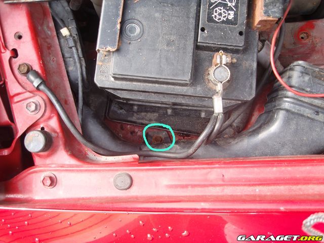

Sedan ska du ta bort de insugningsröret som sitter på höger sida om batteriet. det sitter fast med en bult av storlek 10, märkt på bilden med turkos.
https://www1.garaget.org/gallery/archive/118734/679311_a14wfb.jpg
Bild 5.
Även här hade jag lite problem och tvingades lossa batteriet och dra kraftigt mot vindrutan. När insugningsröret är borta skruvade jag fast batteriet igen och gjorde rent den blottade ytan lätt.

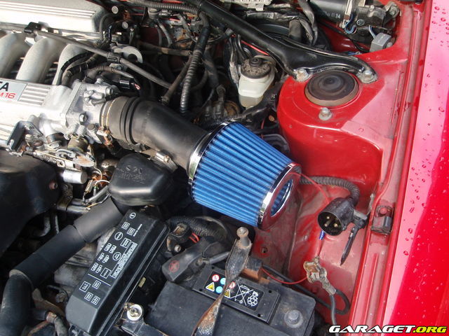

Nu kan du montera på ditt nya luftfilter! jag valde att köra på budget varianten och inte inkludera ett aluminiumrör just för att jag inte hade ett sådant att använda.
Montera därför det nya luftfiltret över gummi röret och dra sedan åt slangklämman som vanligtvis följer med luftfiltret.
Nedan ses det färdiga resultatet.
https://www1.garaget.org/gallery/archive/118734/679313_o9i0rf.jpg
