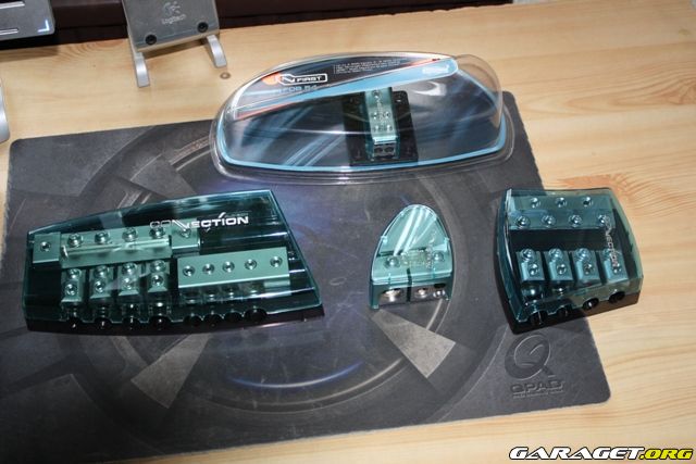

Lite fina säkringsblock hitta hem häromdagen.
https://www1.garaget.org/gallery/archive/7438/683582_ff6xq9.jpg
Audisson Connections kopplingsblock.
http://www1.garaget.org/gallery/archive/7438/683582_ff6xq9.jpg
dom där e sååå jävla bra.. kör me dom batteripolerna me inbyggd säkring. sååå smidigt..big_smile

1 634 Inlägg
11 juni 2009
evilaudio skrev:
hehe, jo det var tanken, MEN... Nu är det ju så att jag ska koppla ihop 3st batterier, och då upptäckte jag att det inte finns plats för 50mm2 IN i den polskon sad Så det får nog bli Skyllemarks  prylar på polerna.

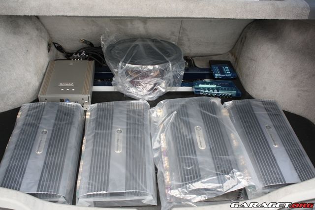

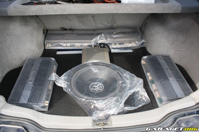

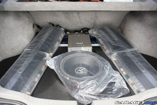

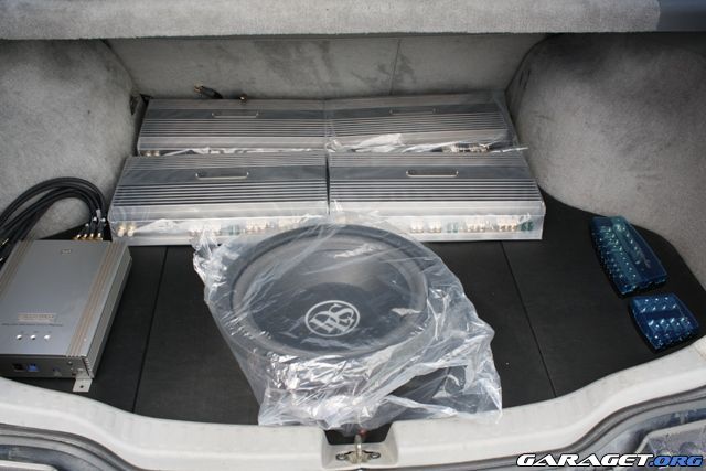

Då har jag rensat ur skuffen på det gamla och börjat brainstorma inför det nya upplägget. Delar av gamla golvet etc är kvar tillfälligt bara så jag har nått att lägga upp prylarna på. Kommer bli lite lutning på basen och processorn, stegen kommer att sitta plant.
Alternativ 1
https://www1.garaget.org/gallery/archive/7438/690423_g1zguw.jpg
alternativ 1
Alternativ 2
https://www1.garaget.org/gallery/archive/7438/690425_qo6ce1.jpg
Alternativ 2
Alternativ 3
https://www1.garaget.org/gallery/archive/7438/690427_dxicud.jpg
Alternativ 3
Alternativ 4
https://www1.garaget.org/gallery/archive/7438/690428_krz1c4.jpg
Alternativ 4

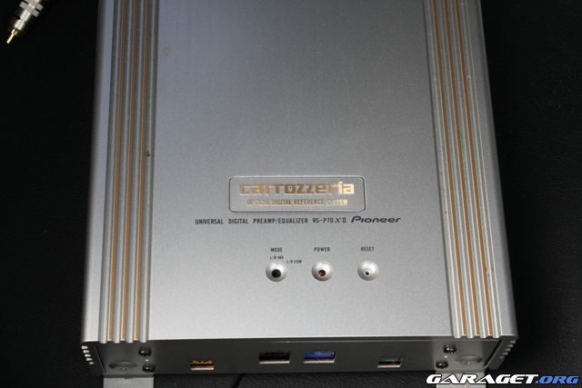

Oså en bild på hjärtat i systemet.
https://www1.garaget.org/gallery/archive/7438/690430_jjwu7e.jpg
Pioneer ODR Carozzeria
Och på en mycket tung kartong wink
https://www1.garaget.org/gallery/archive/7438/690433_3avuf7.jpg
tungt.
Rösta gärna på vilket alternativ ni tycker ser bäst ut. Det skall såklart sänkas ner i golvet med någon trevlig fönsterruta som blottar delar av anläggningen.
Mvh Andreas
Senast redigerat av andreas_gbg_ (20 juni 2009)

hmm. kan du ej ha stegen på varann? verkar ta så mkt plats.. men annars skulle ja rösta på variant 3 smile kommer bli nice iaf smile
1 634 Inlägg
20 juni 2009
Nja, stegen på varandra kommer minska omkretsen i bagageutrymmet, placerar jag stegen såhär behöver jag ju bara höja golvet ytterligare.
Vi ska ju komma ihåg att jag behöver bagageutrymme både till barnvagn och hund yikesyikesyikes
Tror jag får tillverka någon typ av täckskiva om jycken skall få bo där bak ibland big_smile
Alternativ 3 är någon som jag kom på när jag stod där ute, hade alternativ 1 som favorit i mitt huvud innan jag fick placerat ut stegen irl. 3:an är min favorit just nu. Sen får vi ju se om jag får till en vettig kabeldragning också. 2-3 st batterier skall in längst in också i baljan.
Mvh Andreas

20 juni 2009
Alt. 2 med omkastad placering av bas o steg wink
Eller alt 4....
Mina röster.
Audison Audioquest Autoleads E.A.D Focal Nakamichi Odyssey STP
60 Inlägg
20 juni 2009
De paketet har dom nog skickat fel:O skulle hem till mej istället;) röstar för alt. 2 som Lonefox sa eller alt.3
2 638 Inlägg
20 juni 2009
Trevligt med lite ljudbygge, speciellt när det gäller s/v40. Min röst går till alternativ 1 då jag tycker det ser mest "seriöst" och snyggast ut.
Lycka till med byggandet, kommer följas smile
