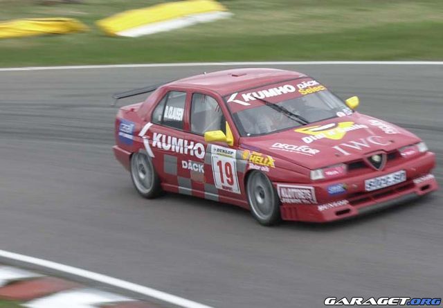

https://www1.garaget.org/gallery/archive/115409/685423_bwlp1l.jpg
Så får det bli... smile
big_smile Här har du en sida där du kan få tips och...kanske råd: cool
http://www.alfapower.nu/
