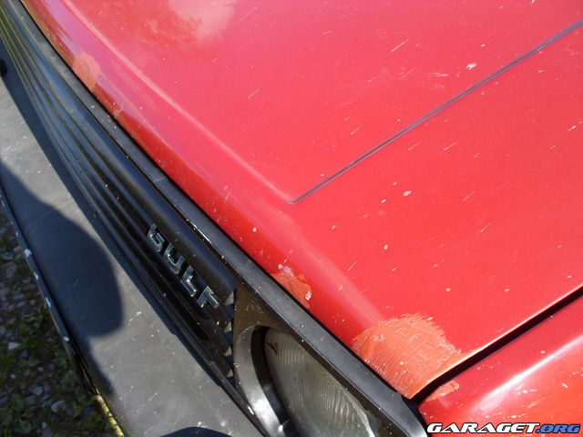

Hej har köpt en golf 2 som förra ägaren har "rostlagat", den har nu en massa orangea flackar som jag vill få bort och lacka över men vet inte hur jag ska gå till väga, tacksam för tips.

Ett tips lägg upp en bild så man kan se hur det ser ut, är svårt att säga på "rak arm" utan att se "skadan". Underlättar en hel del för många som kan ha ett bra tips eller liknande. smile

https://www1.garaget.org/gallery/archive/67708/693542_4kalss.jpg

saken e den att de kommer aldrig blir snyggt att bara "bättringsmåla" fläckarna utan de bästa e ju å lacka om allt.

slipa, grunda, spackla, slipgrunda, lacka, sedan rubba o polera, om du inte ska lacka hela huven får du inte maskera där du ska ha lackat! grunda med epoxyprimer, och lacka inte med t.ex biltema, köp på ett ställe där dom säljer bildelar. det blir ju inte snyggt men 10x snyggare än nuvarande
