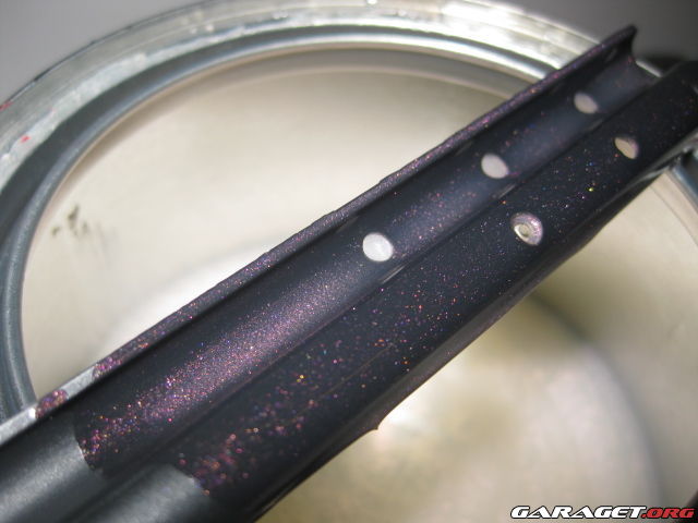

En liten bild för att försöka fånga effekten av pearlkornen som jag nu lagt i en 1k klarlack. Så planen är nu:
1) Vattenbaserad svart bas
2) 1k klarlack med röd pearl
3) Vanlig klarlack
https://www1.garaget.org/gallery/archive/104952/714578_z08vod.jpg
https://www1.garaget.org/gallery/archive/104952/714579_50lbdy.jpg
