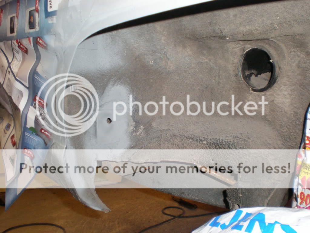

Update!
Mycket gjort idag men väldigt få bilder. Så det blir en kort update ikv.
Grundat höger sida skärmkant bak.
http://i536.photobucket.com/albums/ff329/te_wik/audi%20projekt%2028%20juli/P7280905.jpg
http://i536.photobucket.com/albums/ff329/te_wik/audi%20projekt%2028%20juli/P7280907.jpg
http://i536.photobucket.com/albums/ff329/te_wik/audi%20projekt%2028%20juli/P7280908.jpg

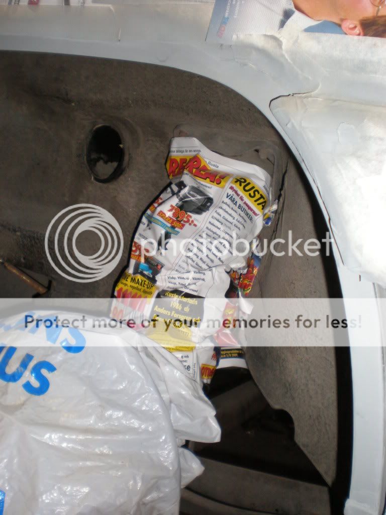

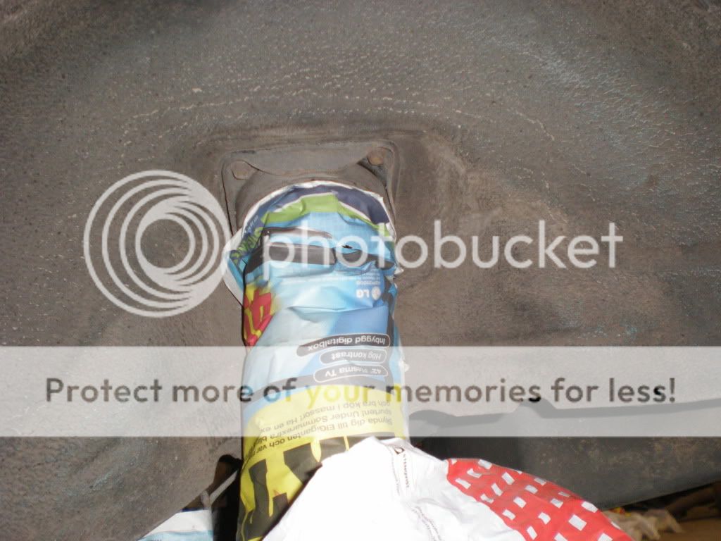

Även hjulhuset bak blev färdigt idag
http://i536.photobucket.com/albums/ff329/te_wik/audi%20projekt%2028%20juli/P7280904.jpg
Så det slipades och grundades även det
http://i536.photobucket.com/albums/ff329/te_wik/audi%20projekt%2028%20juli/P7280906.jpg

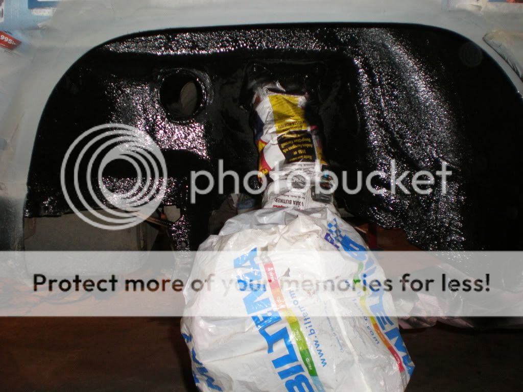

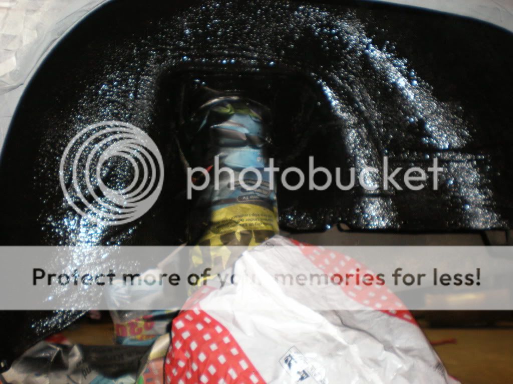

Sen lades det på rostskyddsmassa
http://i536.photobucket.com/albums/ff329/te_wik/audi%20projekt%2028%20juli/P7280911.jpg
Tar 3-7 dagar att torka beroende på temperatur. Kommer så småningom spraya på massa i hela hjulhusen så de blir svarta och fina.

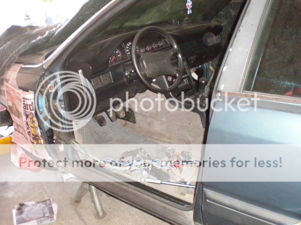

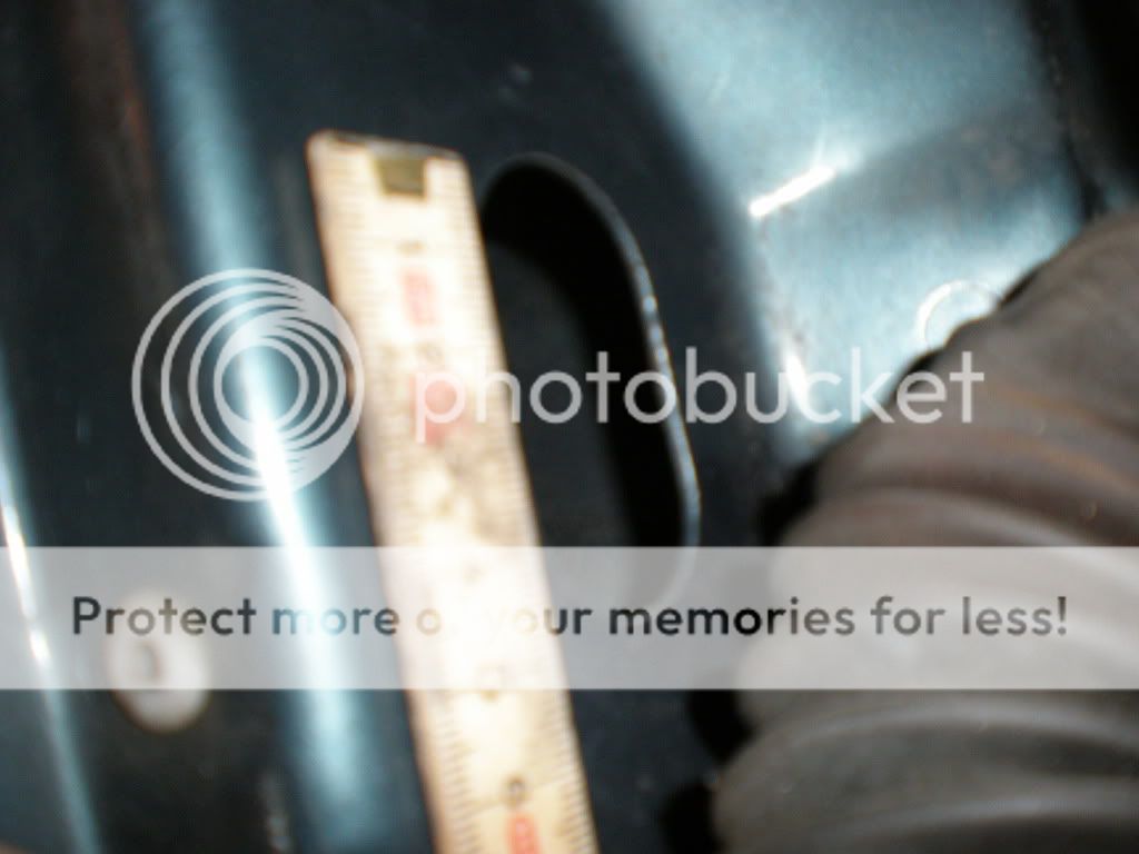

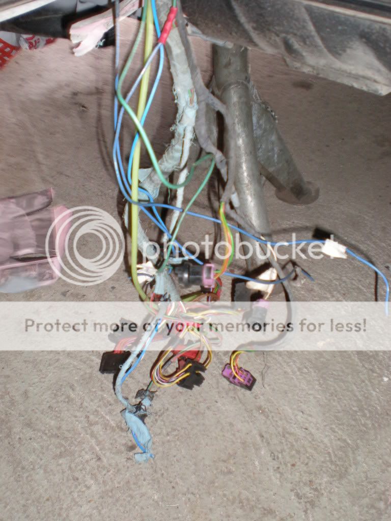

Idag har jag tagit bort förardörren för att komma åt att fyxa ytrosten på framskärmen ordentligt.
Detta är en riktigt jobbig process då det är en hel del kablar i förardörren och inga snabbkontakter...
Så se till att ha gott om tid och nerverna på plats ifall du ska till att ta bort dörren på din 44'a utan att ta bort ramen för rutan, elhissmotor, skenor osv osv.

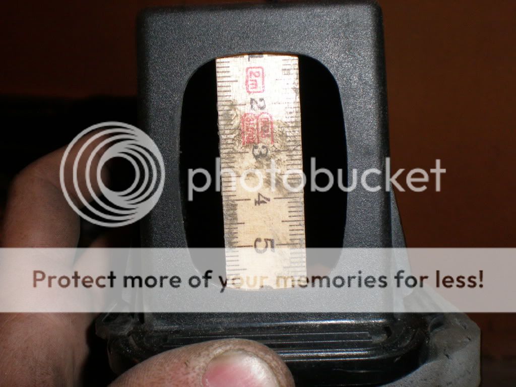

Såhär litet hål är det som kablarna ska igenom..
http://i536.photobucket.com/albums/ff329/te_wik/audi%20projekt%2029%20juli/P7290919.jpg

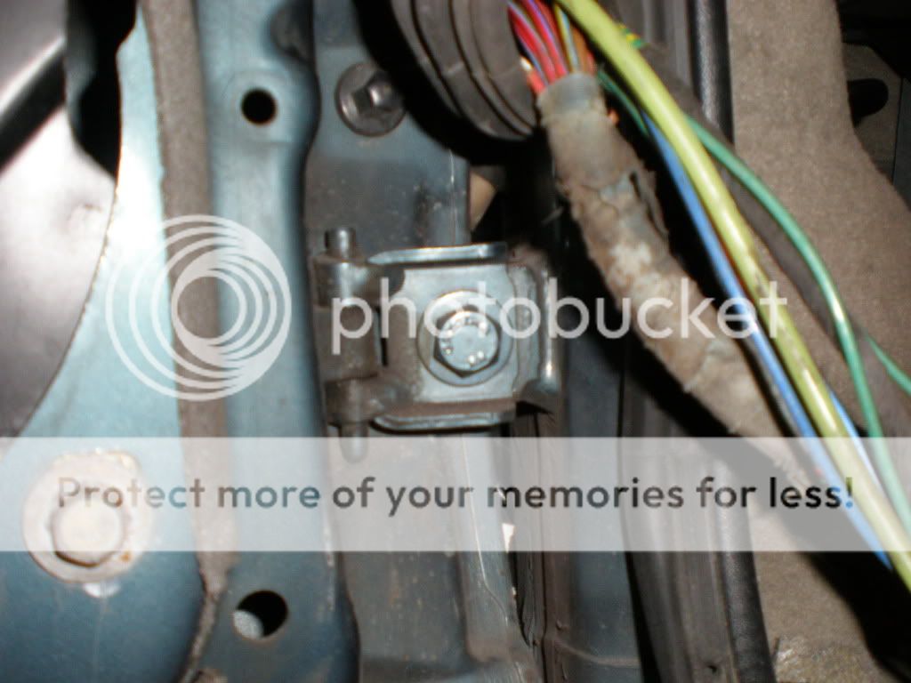

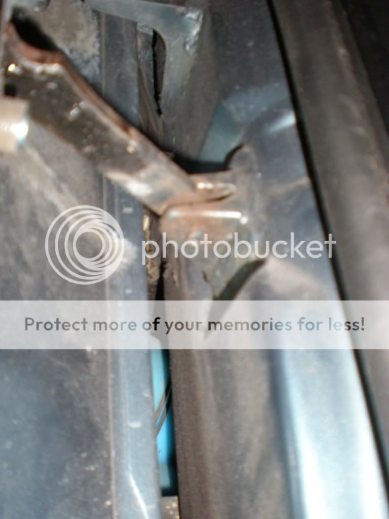

Dålig bild men ungefär samma mått som bilden ovan, detta är vid gångjärnen
http://i536.photobucket.com/albums/ff329/te_wik/audi%20projekt%2029%20juli/P7290916.jpg
Hur mycket kabel är det då? Ja det är en del..
http://i536.photobucket.com/albums/ff329/te_wik/audi%20projekt%2029%20juli/P7290915.jpg

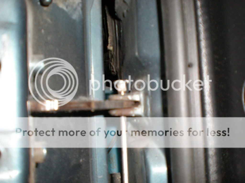

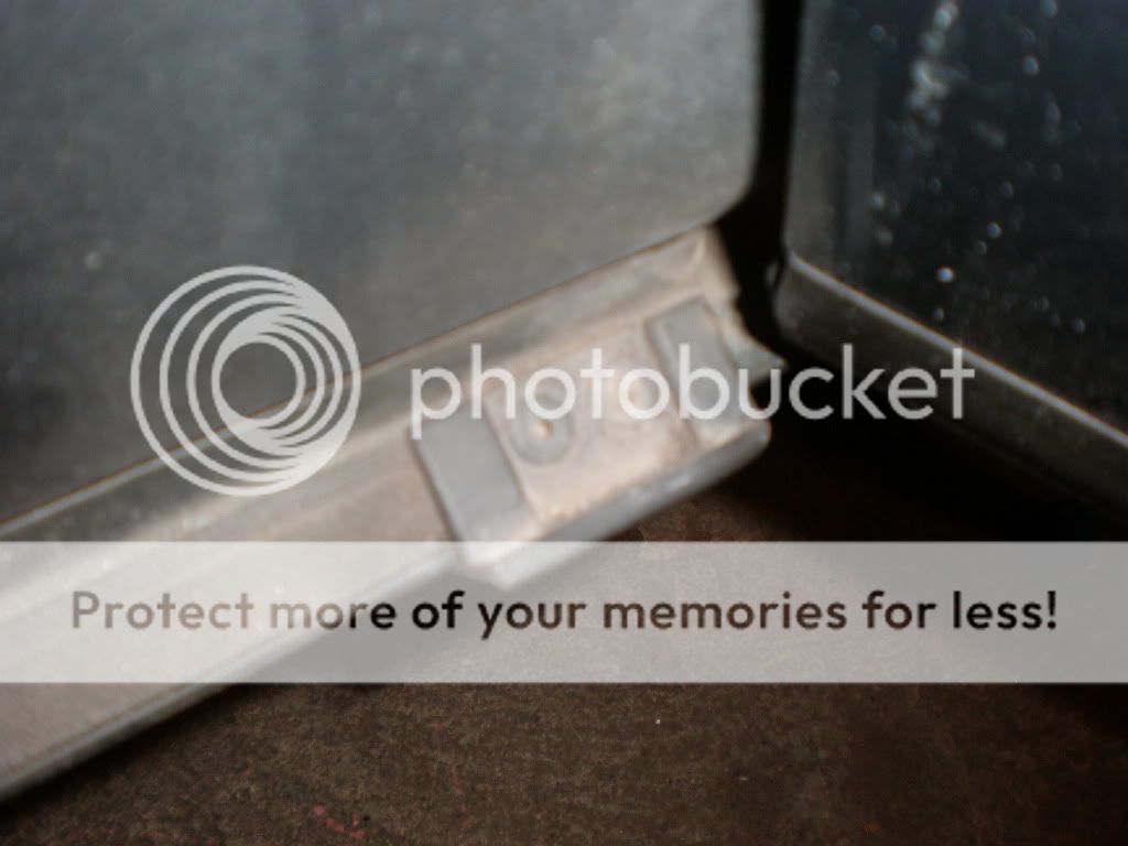

Då ska jag lite snabbt visa hur man tar lös dörren då. Rätt simpelt men hade varit ännu lättare ifall audi använt sig av låsringar istället för nit till dörrstoppen, rätt trångt att borra.
http://i536.photobucket.com/albums/ff329/te_wik/audi%20projekt%2029%20juli/P7290920.jpg
Efter borrning underifrån slås den ut
http://i536.photobucket.com/albums/ff329/te_wik/audi%20projekt%2029%20juli/P7290923.jpg

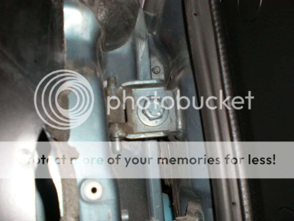

Gångjärnen
http://i536.photobucket.com/albums/ff329/te_wik/audi%20projekt%2029%20juli/P7290921.jpg
http://i536.photobucket.com/albums/ff329/te_wik/audi%20projekt%2029%20juli/P7290922.jpg
Sen är det bara att lyfta bort dörren
http://i536.photobucket.com/albums/ff329/te_wik/audi%20projekt%2029%20juli/P7290924.jpg

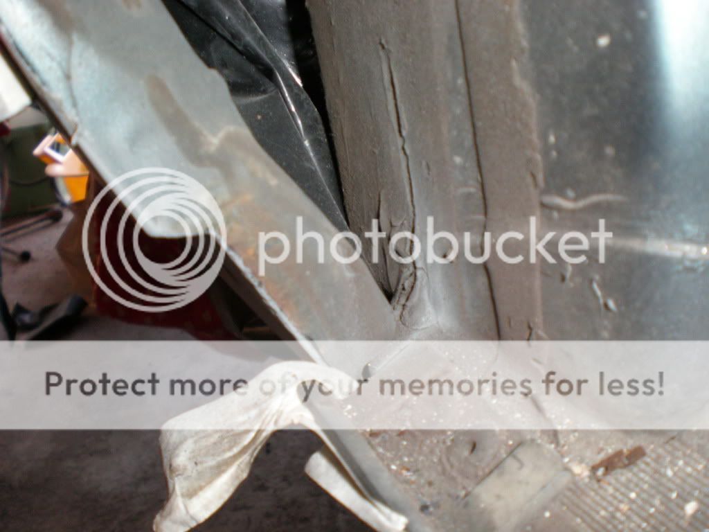

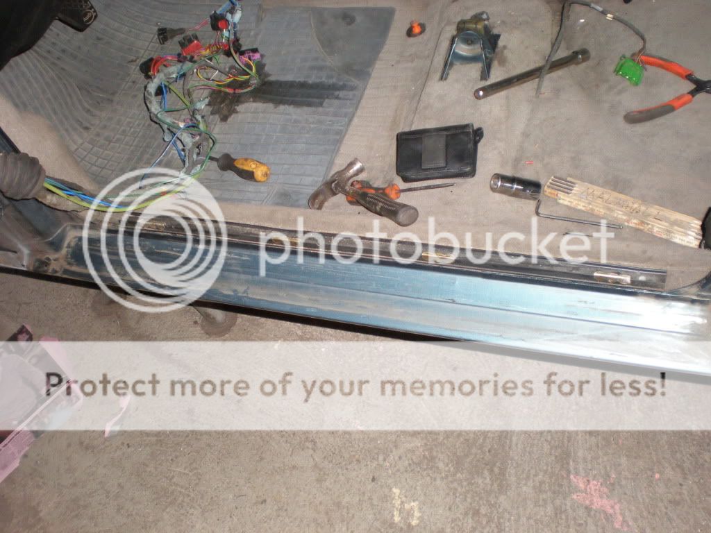

Tog bort instegslisterna/tröskellisterna för att kika där under, sitter med nitar samt limmat.
http://i536.photobucket.com/albums/ff329/te_wik/audi%20projekt%2029%20juli/P7290926.jpg
Såg bra ut under, men massa damm.
http://i536.photobucket.com/albums/ff329/te_wik/audi%20projekt%2029%20juli/P7290928.jpg

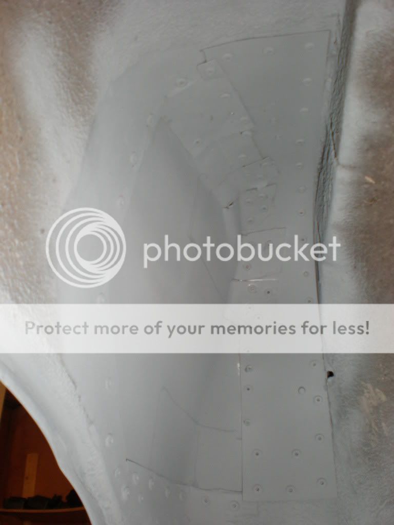

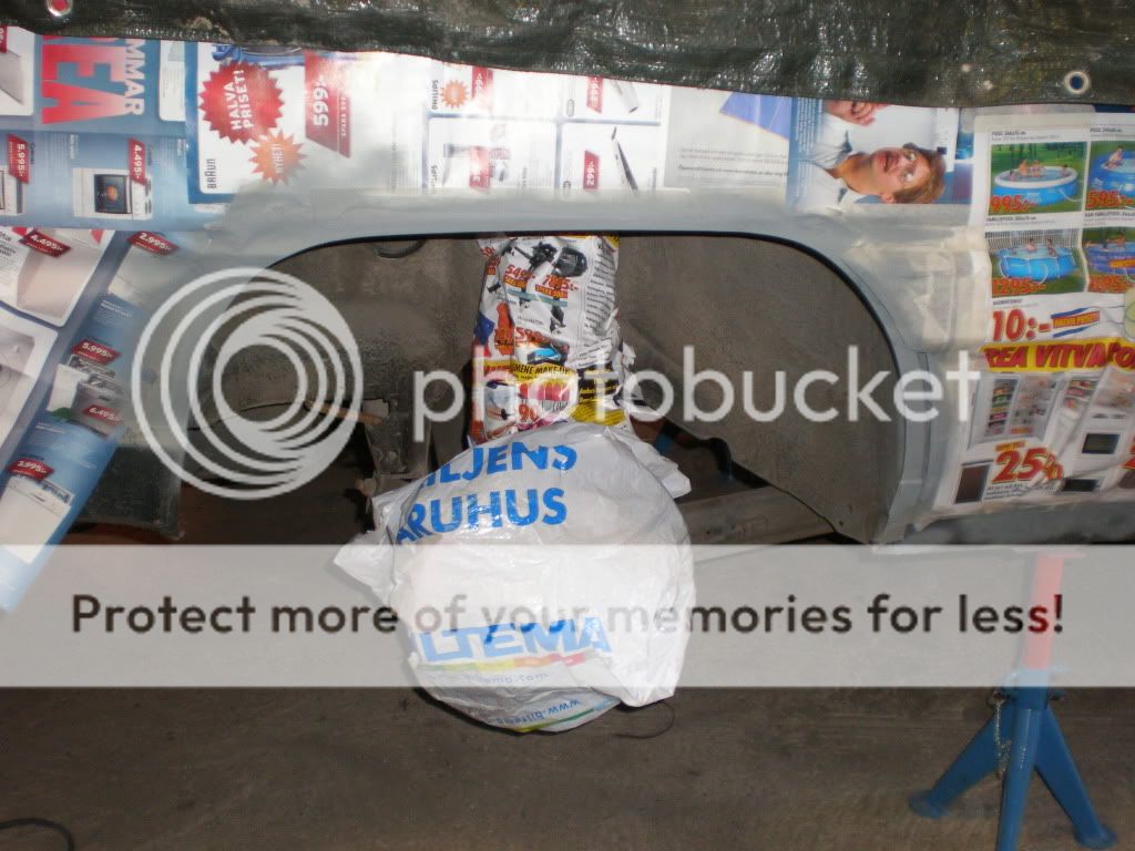

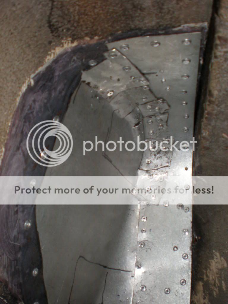

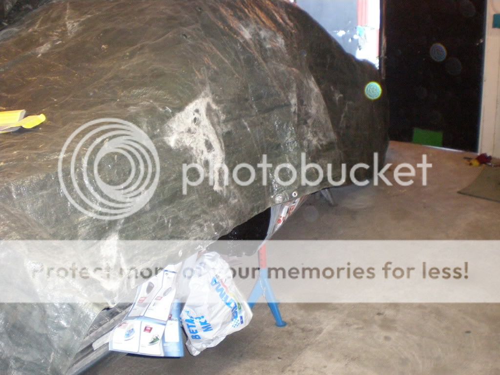

Sen så har jag lagt på underredsmassa i hjulhusen bak.
Vänster hjulhus innan rengörning/slipning
http://i536.photobucket.com/albums/ff329/te_wik/audi%20projekt%2029%20juli/P7290927.jpg
**Här skulle det in en bild på hur det såg ut efter rengörning, men det blev visst ingen sådan bild**

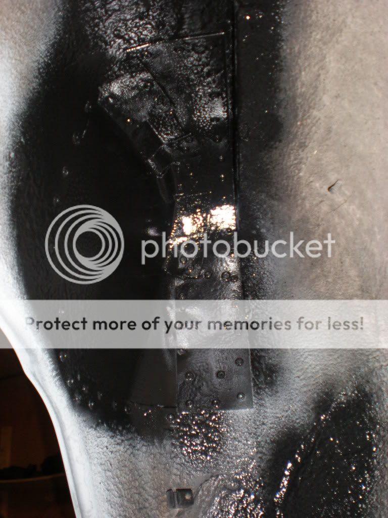

Klart
http://i536.photobucket.com/albums/ff329/te_wik/audi%20projekt%2029%20juli/P7290929.jpg
