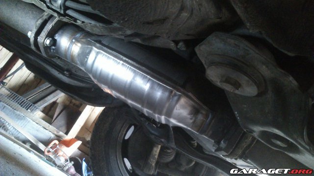

Nya katten på plats..
https://www1.garaget.org/gallery/images/28/27325/27325-572f1291cd7790d5d68ef88d91ca3e9c.jpg
