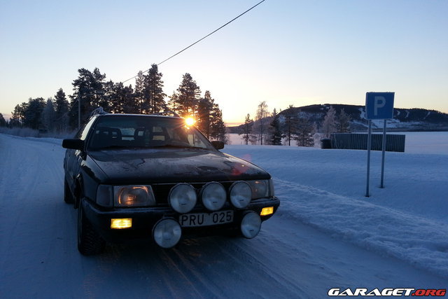

-14.5 c inatt, det var dags att slänga på vinterhjulen idag! Hakka 4or, får duga i vinter.
Kollade även igenom kabeldragningen till motor/kupevärmare då det såg lite tattigt ut, tex var skyddsjorden för kablaget jordat i oljekylaren.. Nu är det genomgånget och klart och även testat!
När jag ändå låg där under passade jag på att skarva kabeln till oljetempgivaren som gått av tidigare. Så nu fungerar den med.

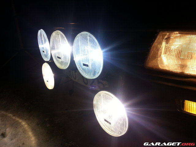

Sen har jag fått hem xenon till de nedre lamporna också, kommer bli bra med ljus tror jag! smile
https://www1.garaget.org/archive/28/27325/326864/326864-3276602.jpg

Blandade ihop 4300k och 6000k lamporna lite så det blev lite galet, 6000k skulle längst ner inte uppe på varsin sida smile
https://www1.garaget.org/gallery/images/28/27325/27325-329fc025b8f60d93738e3c04e30f3ff7.jpg
