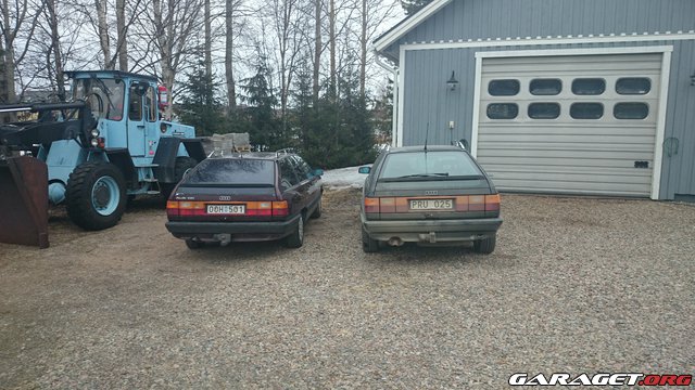

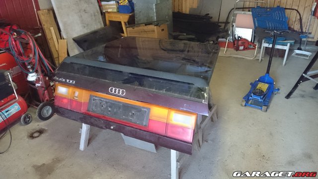

Nu har jag inhandlat mig en reservdelsbil så jag kan börja ta hand om lite smådetaljer.
https://www1.garaget.org/gallery/images/28/27325/27325-0409af382867ce3e362c7968e143b5fa.jpg

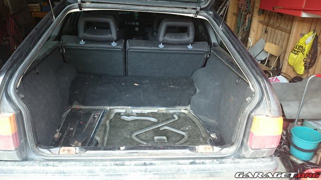

Idag har jag inte gjort så mycket, monterat dit ett helt handsfack iaf, den som satt monterad var trasig i gångjärnen och hölls bara på plats av låset.

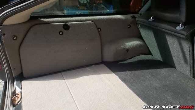

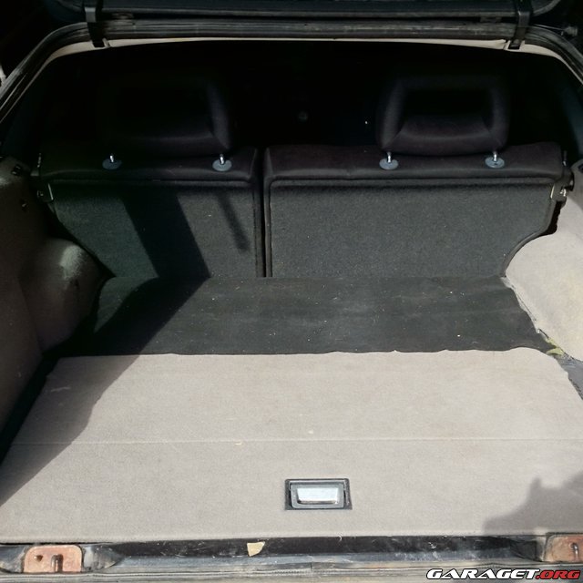

Sen är jag less på det dåliga golvet i bagaget, går inte att lasta något tyngre när det endast fanns det tunna glasfiberlocket.. viktsparning?
https://www1.garaget.org/gallery/images/28/27325/27325-d42d391ba2a6ea8500c3d2da5f0bf7f0.jpg
Från reservdelsbilen togs hela bagageinredningen som skall monteras. Det är provmonterat och går alldeles utmärkt att eftermontera, däremot är det ju fel färg. Någon som har tips på textilfärg?

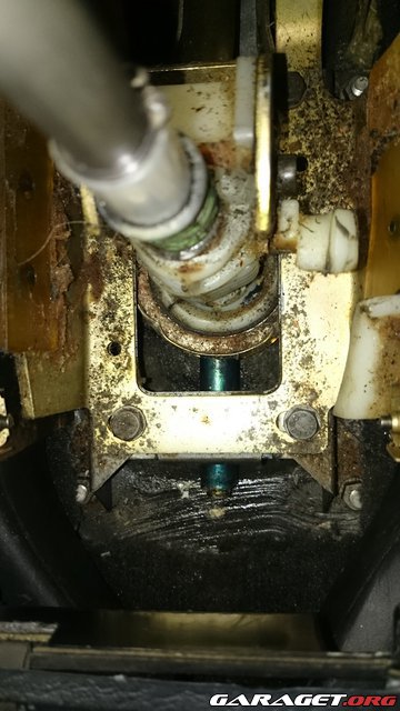

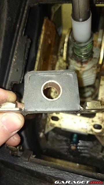

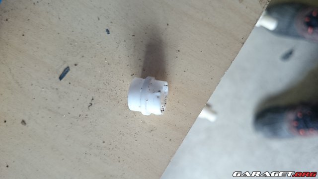

Det var inte mycket jag kunde göra åt växellänkaget med det jag hade hemma tyvärr. Men fick iaf ordning på glappet "upp och ner", så nu känns iaf backspärren bättre.
Tog ut den slitna plastbussningen
https://www1.garaget.org/gallery/images/28/27325/27325-50ecb05b3772d97230ee650bea24cfdc.jpg
Ersatte den med kopparrör av lite större diameter.
https://www1.garaget.org/gallery/images/28/27325/27325-0079bf3554b1ba756919bd4feab40bf4.jpg
På med slang av lämplig storlek. Jag använde mig av 8mm, invändigt mått. Det blåa som syns alltså.
https://www1.garaget.org/gallery/images/28/27325/27325-f48e7be29aa266a9189e1045512515e0.jpg

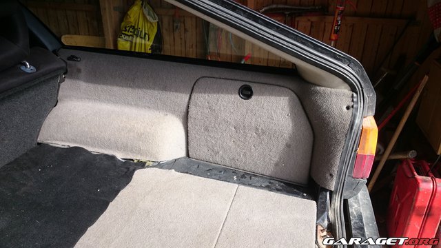

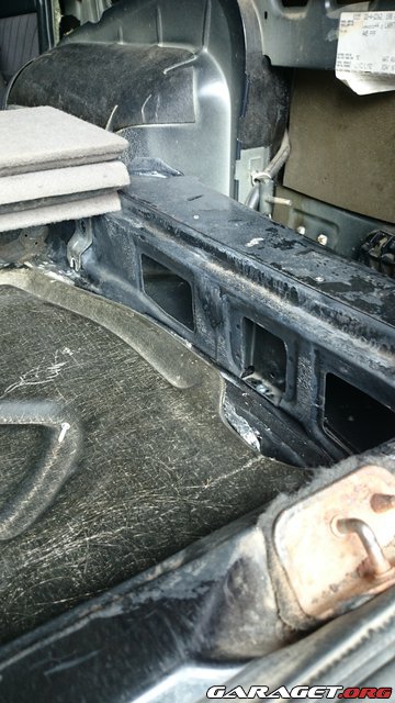

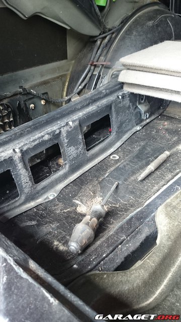

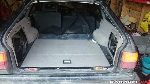

Bilder på ombyggnaden av bagaget. Söker fortfarande ett smidigt sätt att färga..
https://www1.garaget.org/gallery/images/28/27325/27325-7881facbb953b0cad8a4812c7c5aceb6.jpg
https://www1.garaget.org/gallery/images/28/27325/27325-2d74e4a7016dfede3b51d97f1cf621ba.jpg
https://www1.garaget.org/gallery/images/28/27325/27325-af7a7a212bb0c00f2a210f868a52f28a.jpg
https://www1.garaget.org/gallery/images/28/27325/27325-25825f17b71ae85913e1905004e08ace.jpg
https://www1.garaget.org/gallery/images/28/27325/27325-ee2744316f64b8cb94c74a676c1f4e57.jpg

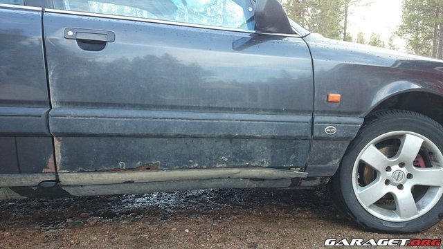

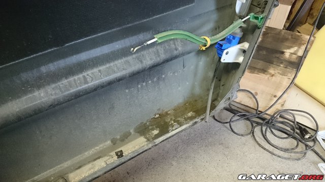

Höger framdörr ser inget vidare ut.
https://www1.garaget.org/gallery/images/28/27325/27325-0e18ec23edf4b2dd47bd59bc7b4f323e.jpg

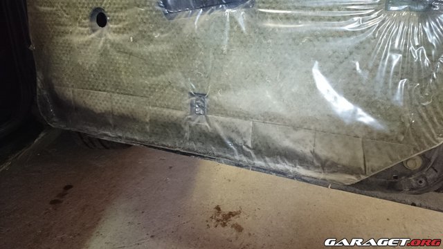

Bara riva skiten..mögel invändigt.
https://www1.garaget.org/gallery/images/28/27325/27325-4d69aeb95a64bba55e24c203cc668b5d.jpg
https://www1.garaget.org/gallery/images/28/27325/27325-461c82e3c84120177862ca789e3a1858.jpg
https://www1.garaget.org/gallery/images/28/27325/27325-4a8d9d99f80c5e0d5d7a134bdf57e614.jpg

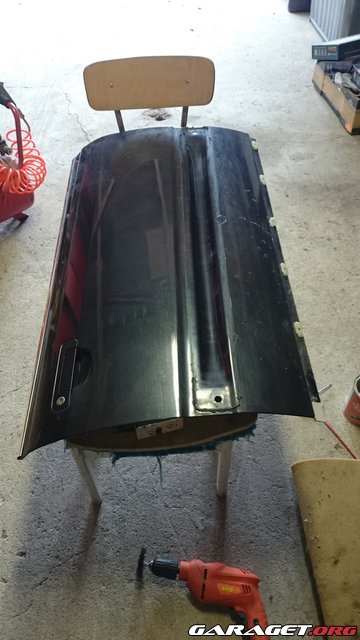

Dörren på plats, ska byta ut nedre listen senare när jag fått tag i fräschare. Bakdörren ska också bytas.
Dom "nya" är inte fräscha, men fräschare iaf..
https://www1.garaget.org/gallery/images/28/27325/27325-292b5d803d26ac5bb3b92fb9eb09646b.jpg
Mvh Tommy
