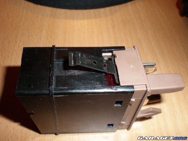

Bryt försiktigt upp med en liten mejsel så du får lös den bruna delen från det svarta höljet.

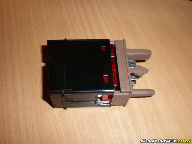

Se till att inte tappa bort klämmorna som sitter här:
https://www1.garaget.org/gallery/archive/27325/626865_0tmk3i.jpg
Nu kan du dra ut innehållet.

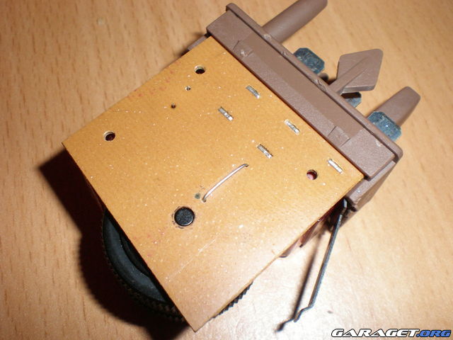

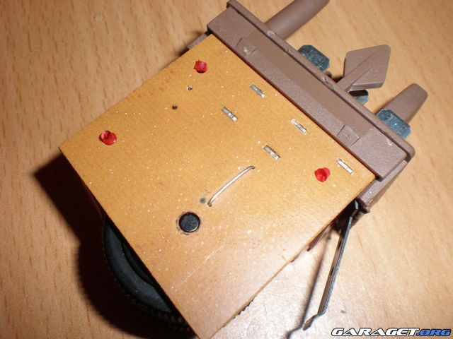

Slipa eller skär av de röda "piggarna" på baksidan av kretskortet.
(oftast är dom trasiga redan, men ibland får man ta sönder dom själv..)
https://www1.garaget.org/gallery/archive/27325/626869_3szxnq.jpg
Sådär:

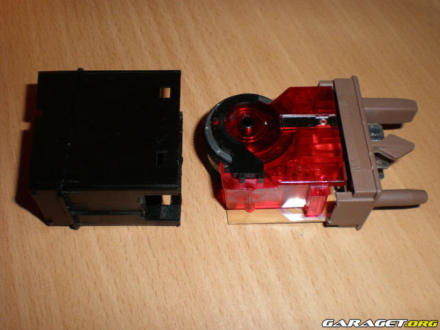

https://www1.garaget.org/gallery/archive/27325/626870_euqw5b.jpg

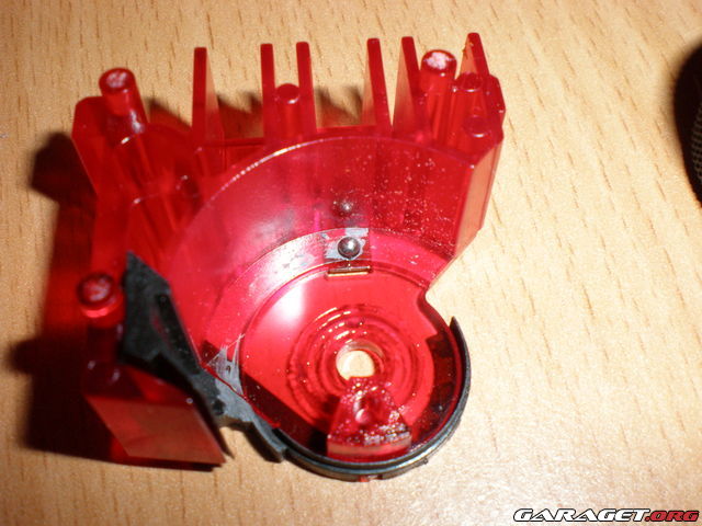

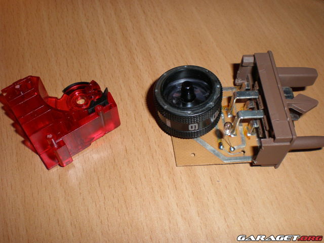

Nu kan du lyfta bort det röda partiet samt rullen.
https://www1.garaget.org/gallery/archive/27325/626871_uzaq2d.jpg
Se för FAAAN till att inte tappa bort denna lilla kulan som sitter löst, det är den som gör att du får de specifika lägena.
https://www1.garaget.org/gallery/archive/27325/626873_cijl4h.jpg

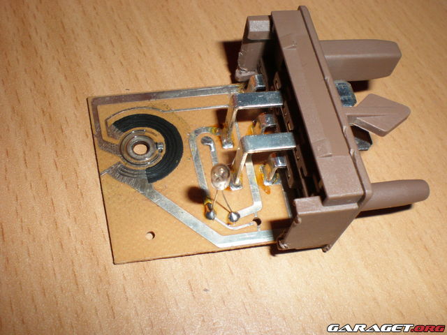

Nu kan du löda dit en ny lampa. 12 V vet jag att det är, men effekten vet jag inte.
Ta med den gamla lampan när du ska handla en ny så får du rätt.
https://www1.garaget.org/gallery/archive/27325/626876_mlhs9t.jpg
Montering sker som vanligt i omvänd ordning. De små röda plastpiggarna som du slipade eller skar av kan du strunta i och sätta lite lim där istället. Egentligen behövs inte det heller då den svarta plastkåpan som hela historien ska in i är såpass tight så de hålls på plats.
Sådär! Nu har du belysning igen! Lycka till!

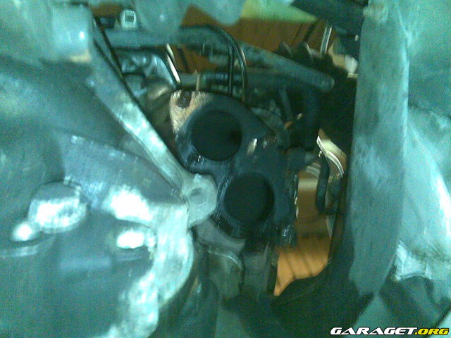

Sedan fixade jag de resterande tvåorna vilka var avgasläckage och vindrutespolare som var ur funktion.
Ny avgaspackning monterades hit, man ser ju rätt tydligt att det varit ett stort läckage. Ursäkta den dåliga bildkvaliten men jag var på OK's GDS-hall och hade inget annat än mobilen med mig.
https://www1.garaget.org/gallery/archive/27325/704806_69sg55.jpg
Packningen där byttes och sedan bytte jag från spolarvätskebehållaren fram till T-kopplingen i huven. Nu fungerar det.
