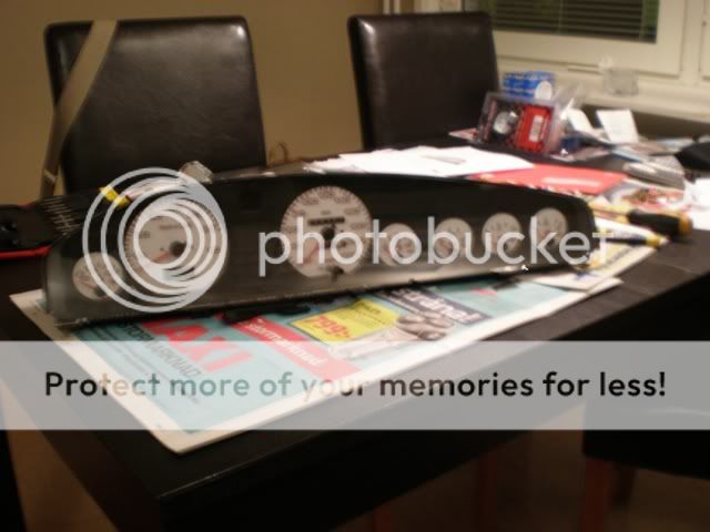

Hmm jag kommer lägga upp lite av det som hänt, det är alldeles för mycket för att jag ska orka skriva / komma ihåg allt så.
Instrumenten, alltså hastighetsmätare, varvräknare, Autocheck osv ville inte alls fungera för mig ett tag. Hastighetsmätaren for som ett pimpelspö och ingenting ville stämma. Så jag tog lös skiten för att felsöka.
Eftersom jag har en reserv så tänkte jag att det är lika bra att sätta igång
http://i536.photobucket.com/albums/ff329/te_wik/tavlor/PB030535.jpg
Nu hittar jag ju inte alla bilder men jag mätte kretsarna och hittade en lödning som verkade lite orolig.
https://www1.garaget.org/gallery/archive/27325/611289_gkud7q.jpg
Såhär då. Jag misstänker att lödningen i mitten är felaktig, så jag började ohm-mäta den slingan,
kom fram till detta.
1: 10 Ohm
2: 0 Ohm
3: 10 Ohm
4: 0 Ohm
Detta bör betyda att lödniningen i mitten är trasig. Ursäkta mina ritkunskaper (eller rättare sagt bristen på det)
Lödde om skiten och den har inte krånglat någonting på ca 350mil.

Så passade jag på att experimentera lite:
http://i536.photobucket.com/albums/ff329/te_wik/tavlor/PB030542.jpg
Vad är detta??? Det är rea på Philips rakapparat!! yikes cool
Nåja..

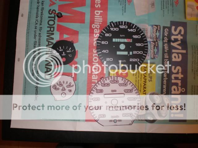

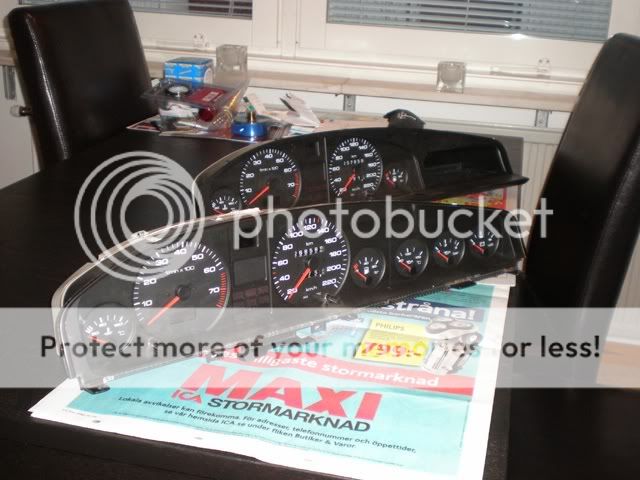

http://i536.photobucket.com/albums/ff329/te_wik/tavlor/PB040543.jpg
That's the way, aha aha, I like it, aha aha!! smile
https://www1.garaget.org/archive/28/27325/57239/57239-1277231.jpg
För er som är riktigt uppmärksamma så krånglade kallstarten lite därav den höga tomgången.
Dessa mätare var bara ett test som jag fixade till i photoshop och sedan skrev ut på vanlig A4 papper som sedan tejpades över originaltavlorna..Såg ju rätt OK ut men ska göra om dessa i riktigt fotopapper så småningom, så nu är det originaltavlor som gäller.
Mvh Tommy

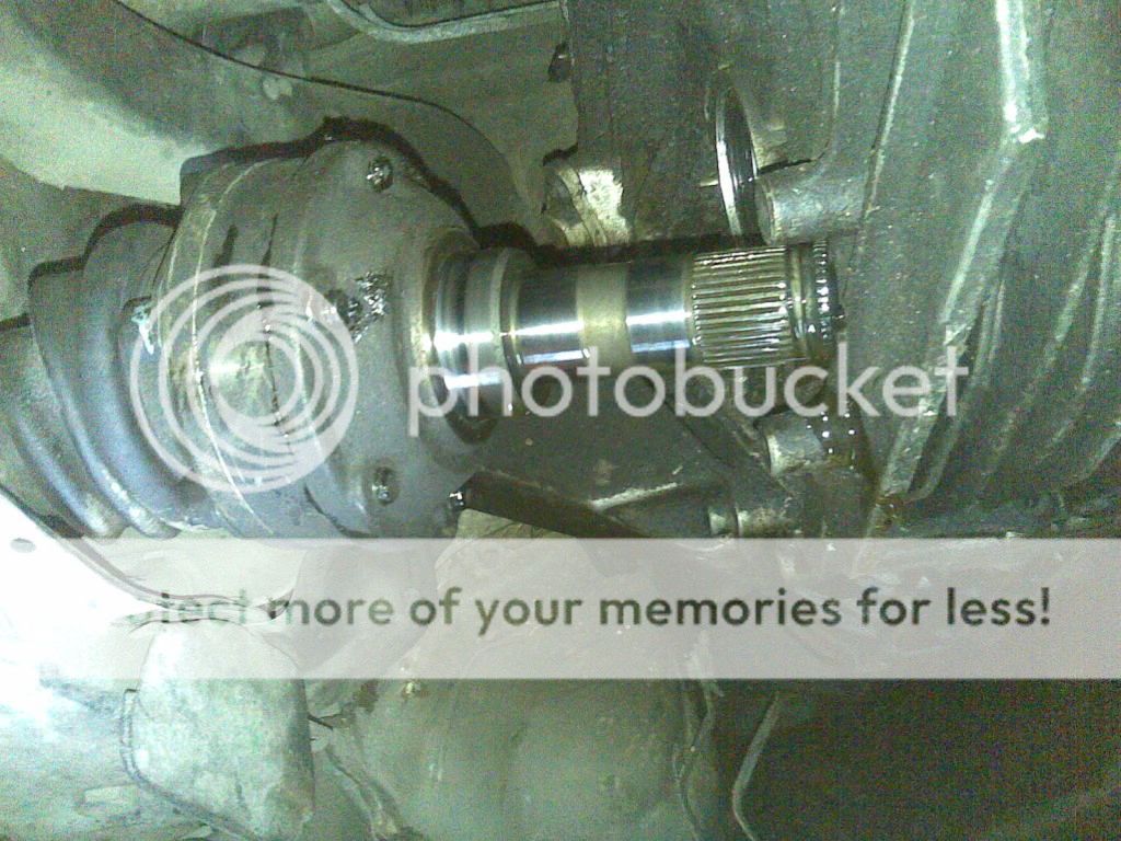

Sen var det dags för något så enkelt som byte av yttre drivknutsdamask. Men alla vet vi ju att något som är enkelt som fasen kan ställa till det mycket.
Jag hade ett h-vete att va bort knuten, den ville inte släppa från axeln. Iofs hade jag missat en låsring men när jag väl hittade den så blev det mera bekymmer.
Heyy, MrEricsson.. kolla vad jag dricker wink (han hatar tydligen KOFF)
https://www1.garaget.org/gallery/archive/27325/642752_74zk3b.jpg
Oavsett hur många burkar jag drack så kom inte knuten från axeln. Isället gick låsringen sönder vilket gjorde det ännu svårare att få bort knuten.
Det är en sådan ring som sitter där och den ena "pinnen" gick av så jag kunde inte vidga ut den så splinsen går fri.
http://img361.imageshack.us/img361/3585/nyttbitmappsbild.jpg
Så jag fick ta lös hela axeln från växellådan vilket innebär att jag måste ta ner avgassystemet.
Sagt och gjort, fick bort axeln och hängde upp den i taket så den blir lättare att arbeta med. Försökte på alla möjliga konstiga sätt men inget fungerade. Tillslut gick den andra pinnen oxå av hmm . Jag tänkte att nu är det verkligen kört, men jag och en polare tog en liten billig 1.5mm insex nyckel (såndär J formad) och knackade in den i spåret, verktyget var en billig variant som böjdes lätt så vi fick fram ringen såpass så man fick tag med polygripen och rycka ut den, likadant ryckte vi sen ut insex verktyget.
Som sagt, allting krånglar (eller så är man bara dum och okunnig)
Sedan var det dags för montering, allt går skitbra, sätter in knuten i navet och skruvar sedan fast inre knuten i v-lådan. Sen är det dags att sätta tillbaka styrleden så jag tar och rycker till i bromsskivan och den inre knuten kommer lös från växellådan och oljan rinner ut.. jippi.
http://i536.photobucket.com/albums/ff329/te_wik/20090506.jpg
Nåja, varken packboxen eller låsringen skadade sig så det var bara att trycka tillbaka.
Så efter alldeles för lång tid fick jag bytt damasken. Nu återstår bara andra sidan wink
Jag tror inte att jag orkar med att berätta vad som hänt efter det då de egentligen bara är småsaker, så ni får vänta tills det händer nya grejjer. We are up to date now!!
Kommentera gärna.
