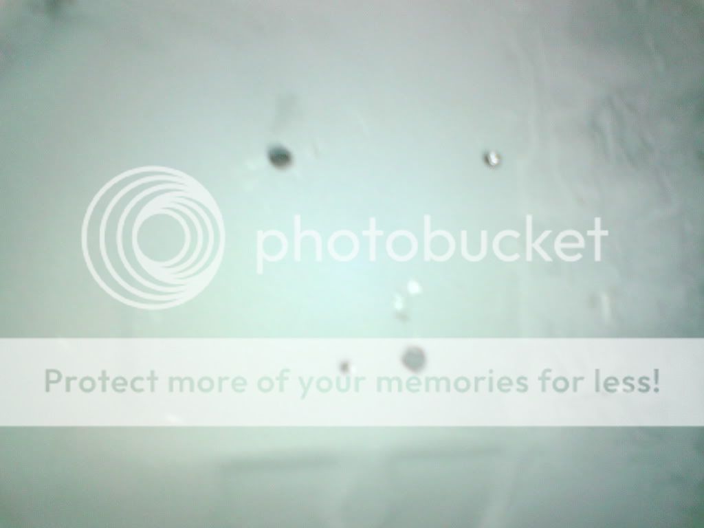

Började med att mäta och måtta in var domkraftsfästet ska vara, borrade sedan hål.

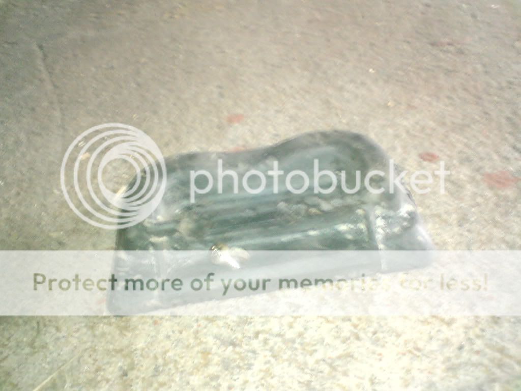

Såhär ser backelitbiten ut
http://i536.photobucket.com/albums/ff329/te_wik/audi%20projekt%2013%20juli%202010/DSC00168.jpg

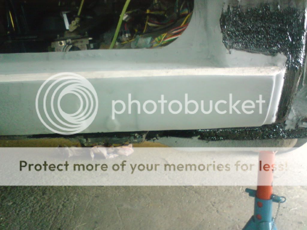

Såhär blev det då, bara på med body på tröskeln nu. Och inuti när jag hämtat ut vaxet.

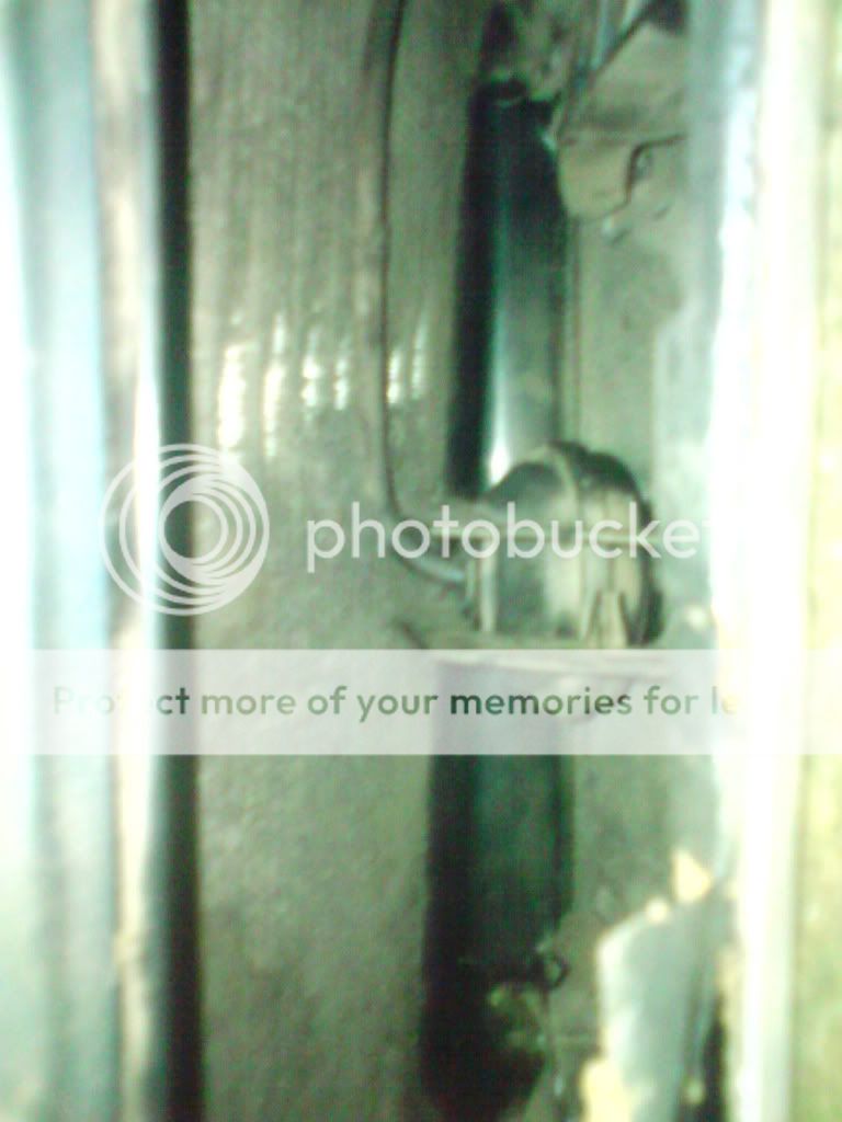

Hängde sen på dörren, det är inte så speciellt lätt gjort ensam utan domkraft, men det gick. Dock har jag bara monterat dit den så den inte ligger i vägen, så justerade aldrig in den mer än lite grovt.
http://i536.photobucket.com/albums/ff329/te_wik/audi%20projekt%2013%20juli%202010/DSC00172.jpg
Dörr och tröskel möts
http://i536.photobucket.com/albums/ff329/te_wik/audi%20projekt%2013%20juli%202010/DSC00173.jpg

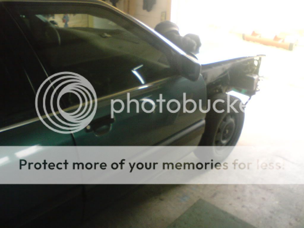

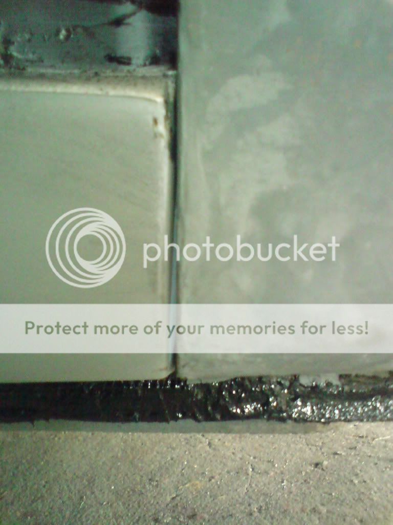

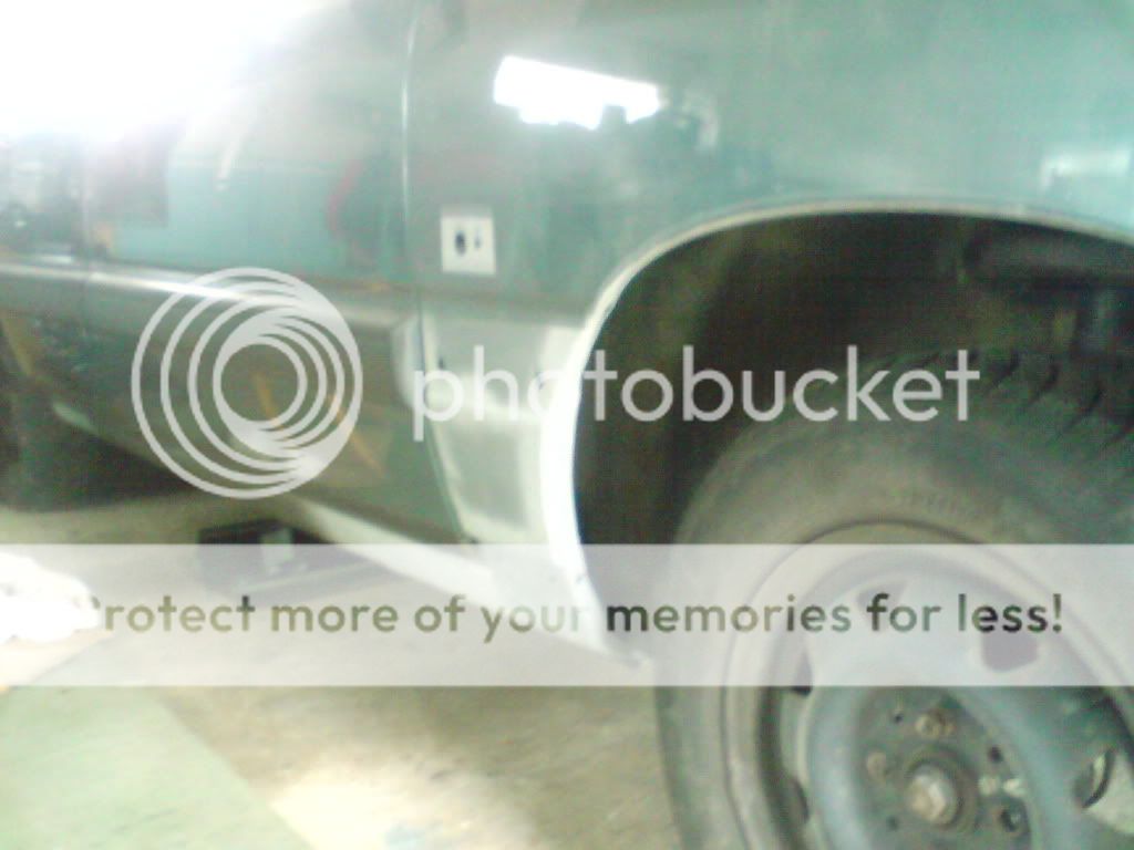

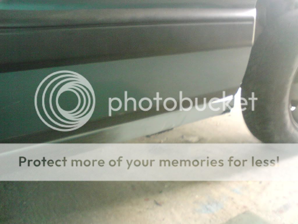

Sen passade jag in framskärmen för att se hur springan mellan tröskel och skärm blev, inte allt för tokigt ändå
http://i536.photobucket.com/albums/ff329/te_wik/audi%20projekt%2013%20juli%202010/DSC00174.jpg
Springan
http://i536.photobucket.com/albums/ff329/te_wik/audi%20projekt%2013%20juli%202010/DSC00175.jpg
Så nu är den biten i princip klar, massan jag kletade dit är mycket tjockare än tex body på spray, så det får torka någon dag sen sprayar jag body över.

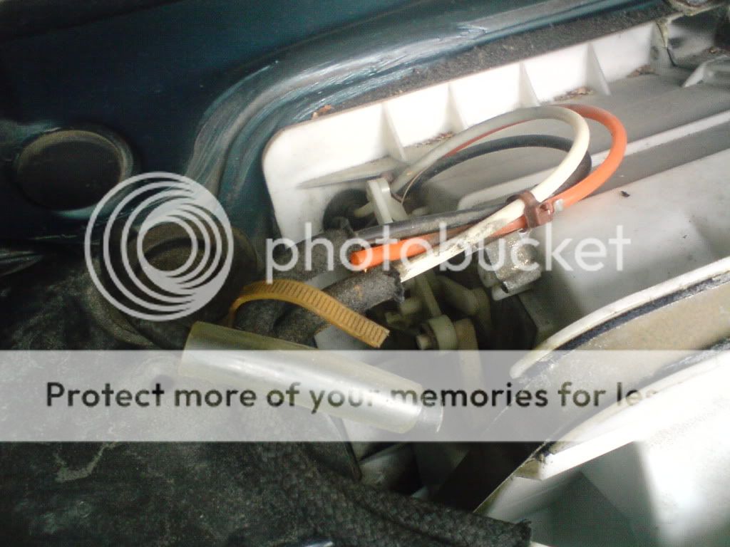

Över till lite annat då. Har haft problem med ECC'n i bilen, förutom det faktum att gasen är väck. Jag har aldrig riktigt kunna använda friskluftspjället, allt är ju vakumstyrt där så jag började syna slangarna.
http://i536.photobucket.com/albums/ff329/te_wik/audi%20projekt%2013%20juli%202010/DSC00183.jpg
http://i536.photobucket.com/albums/ff329/te_wik/audi%20projekt%2013%20juli%202010/DSC00181.jpg

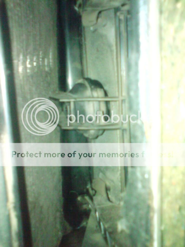

Här är då spjället med tillhörande vakumklocka. Till min förvåning fanns där ingen slang alls i anslutningen;
http://i536.photobucket.com/albums/ff329/te_wik/audi%20projekt%2013%20juli%202010/DSC00180.jpg

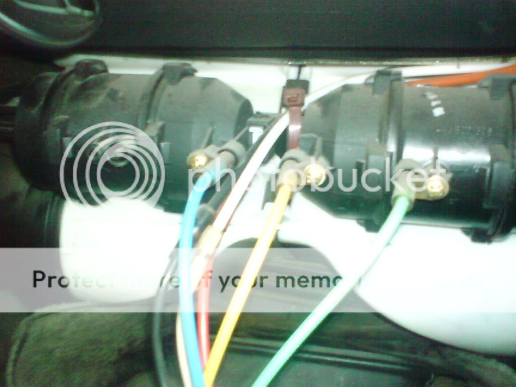

Så började följa slangen från skarvarna på första bilden, kom fram under huven och märkte att slangen lossnat. Den röda
http://i536.photobucket.com/albums/ff329/te_wik/audi%20projekt%2013%20juli%202010/DSC00184.jpg
Den skarvas till en svart slang, som var torr som fasen. Gick då in i bilen igen och kollade runtom vakumklockan, men det tog bra länge innan jag hittade andra änden av slangen. När jag väl hittade den så pressade jag in den i klockans anslutning.
http://i536.photobucket.com/albums/ff329/te_wik/audi%20projekt%2013%20juli%202010/DSC00186.jpg
Tog lös den under huven igen och testade blåsa/suga i den och nu öppnas/stängs spjället. Så jag behöver bara byta slang big_smile (och rengöra filtret....)
Sen undrar jag, är det någon som vet ifall det ska sitta en slang i den tomma anslutningen här till vänster?

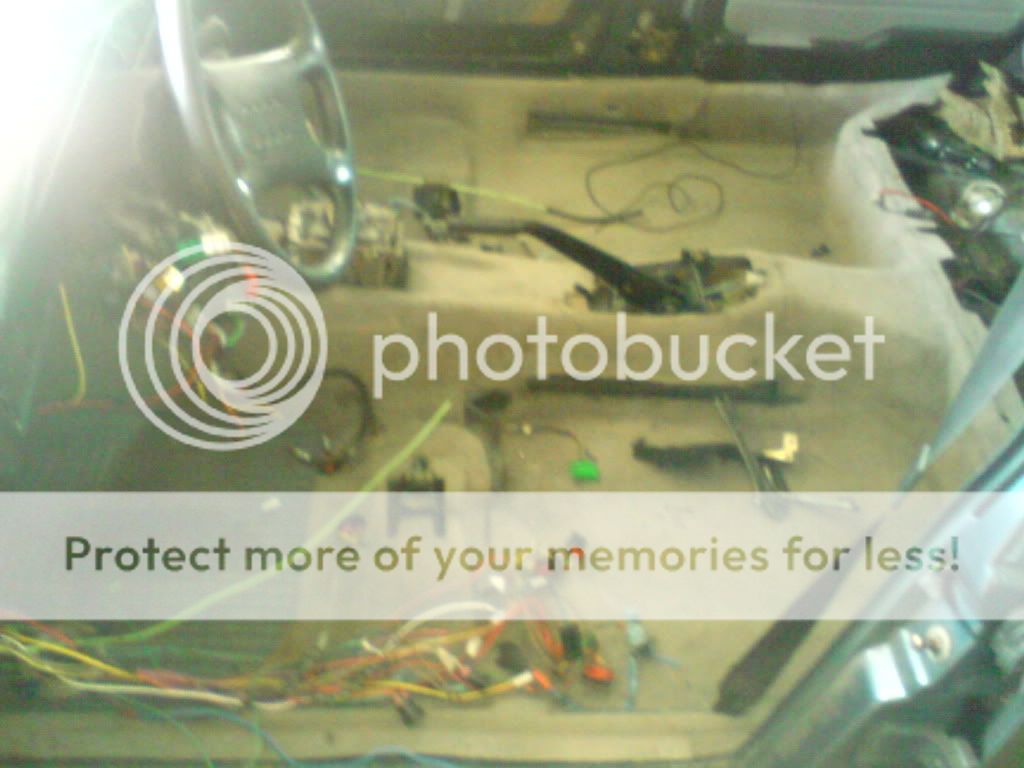

Städade ur bilen sen, framlyktor och annat som legat där inne
http://i536.photobucket.com/albums/ff329/te_wik/audi%20projekt%2013%20juli%202010/DSC00188.jpg

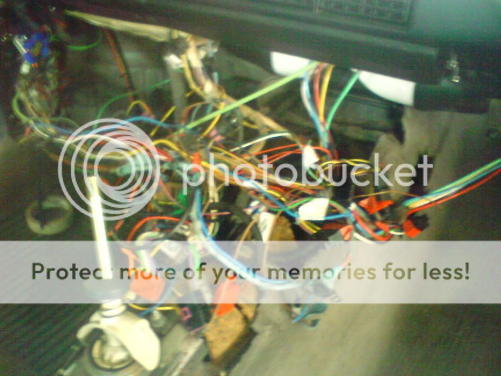

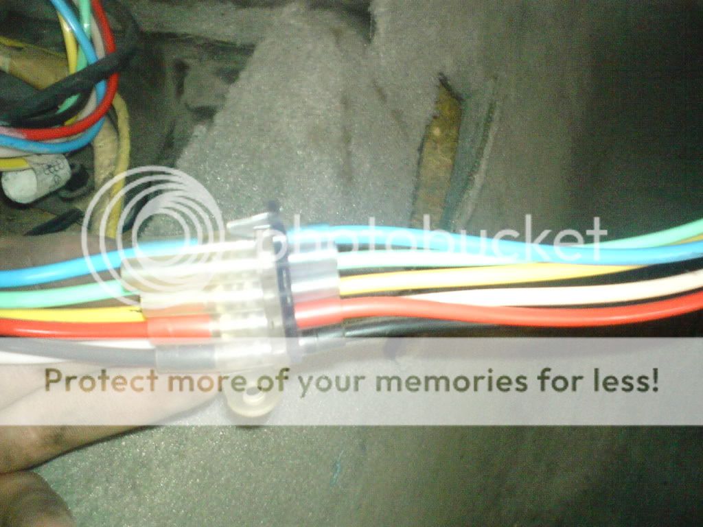

Usch vilken hög med kablar
http://i536.photobucket.com/albums/ff329/te_wik/audi%20projekt%2013%20juli%202010/DSC00185.jpg
Nästa gång blir det att börja byta ut kablar som är dåliga och torra, sen även löda ihop alla kablar som tidigare är skarvade med skarvhylsor, eltejp och sockerbitar.
