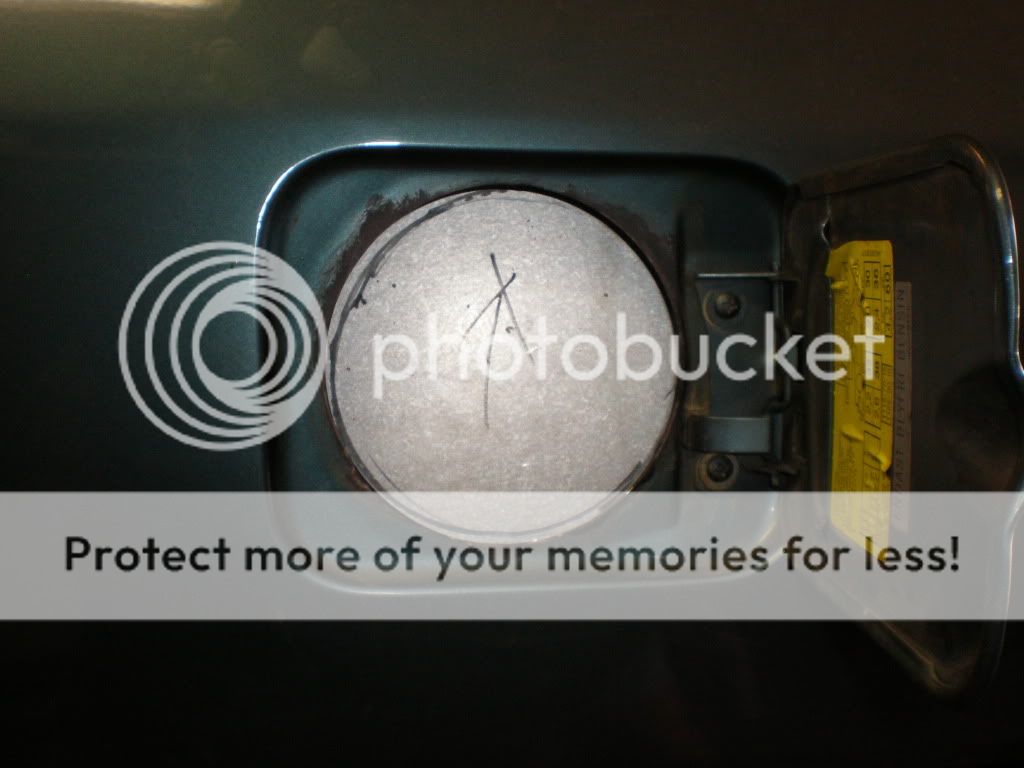

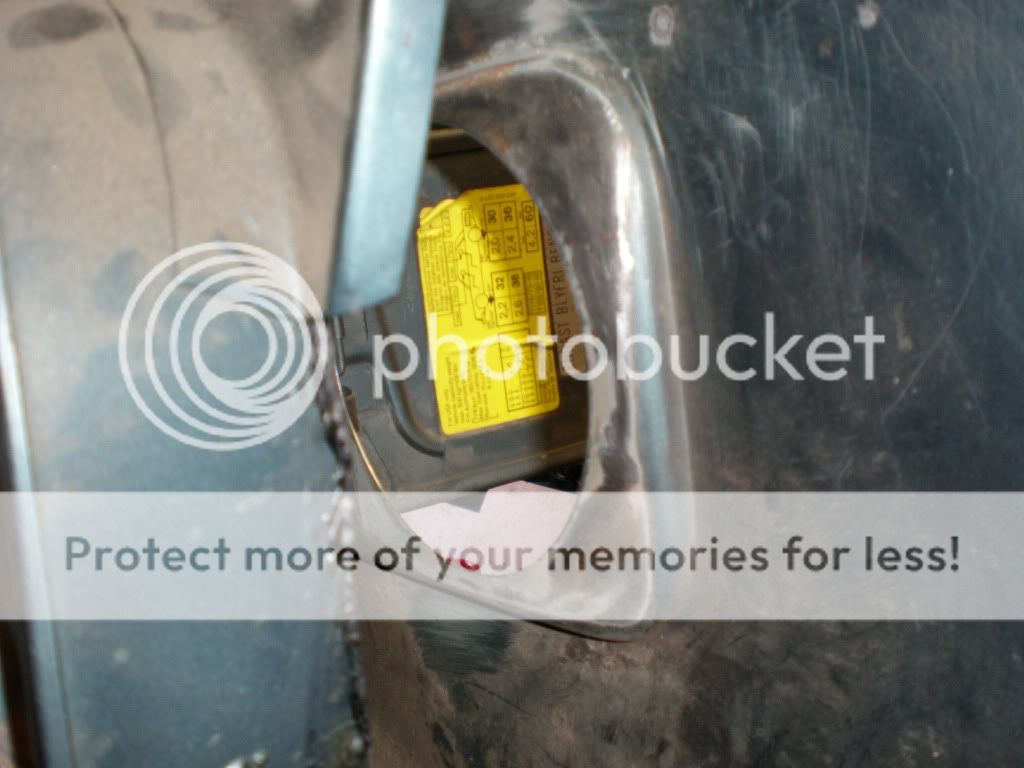

Jahapp.. Dags för update. Saker och ting går inte riktigt som planerat inte. Har iaf slipat lite rost på insidan runt tanklocket och lite utanför mot luckan.
http://i536.photobucket.com/albums/ff329/te_wik/audi%20projekt%2017%20juli/P7150810.jpg
Inte så mycket men lika bra att stoppa så det inte sprids. Jobbigt att byta bakskärm..

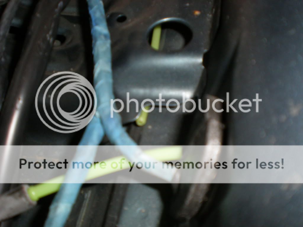

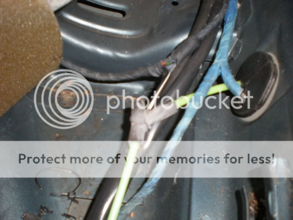

Gav upp detdär ett tag och hjälpte Johan att felsöka centrallåset. Felet hittades under golvmattan där en Y koppling till vakumslangen till vänster framdörr släppt
http://i536.photobucket.com/albums/ff329/te_wik/audi%20projekt%2017%20juli/P7170816.jpg
Änden som ska till kopplingen har smitit
http://i536.photobucket.com/albums/ff329/te_wik/audi%20projekt%2017%20juli/P7170817.jpg

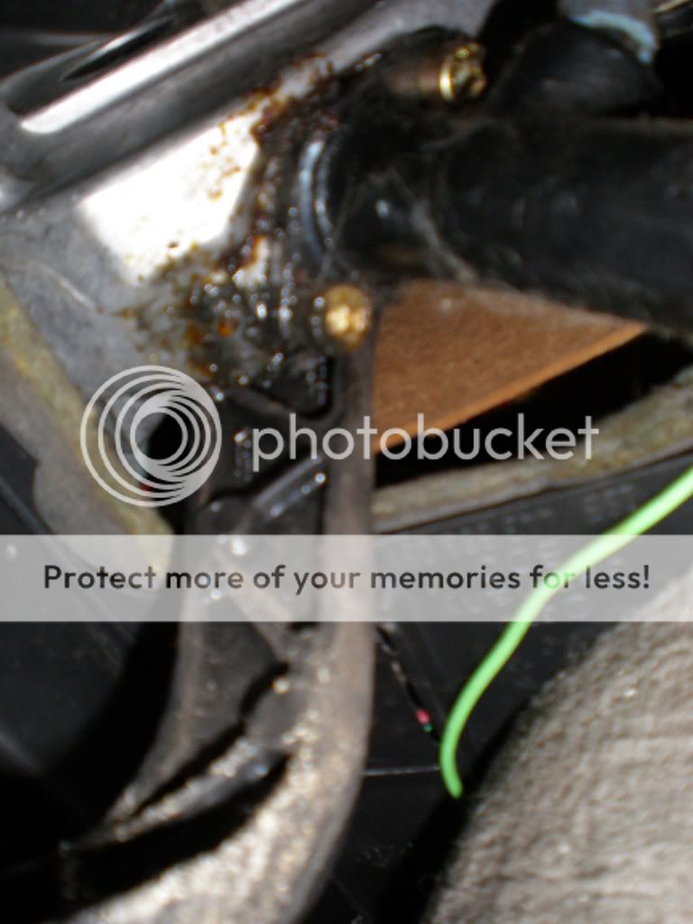

Jobbigt läge men lätt åtgärdat. Sen när jag skulle ta bort förarsätet märkte jag detta:
http://i536.photobucket.com/albums/ff329/te_wik/audi%20projekt%2017%20juli/P7170822.jpg

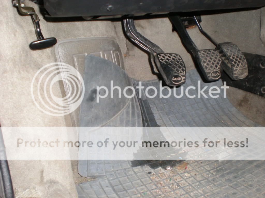

Jodå, under natten hade kopplingscylinder fått för sig att börja läka. Den har nog läkt tidigare utan att jag märkt det.. så det blir en till sak att skriva upp i listan.
http://i536.photobucket.com/albums/ff329/te_wik/audi%20projekt%2017%20juli/P7170823.jpg
Får ta lös den imorgon..

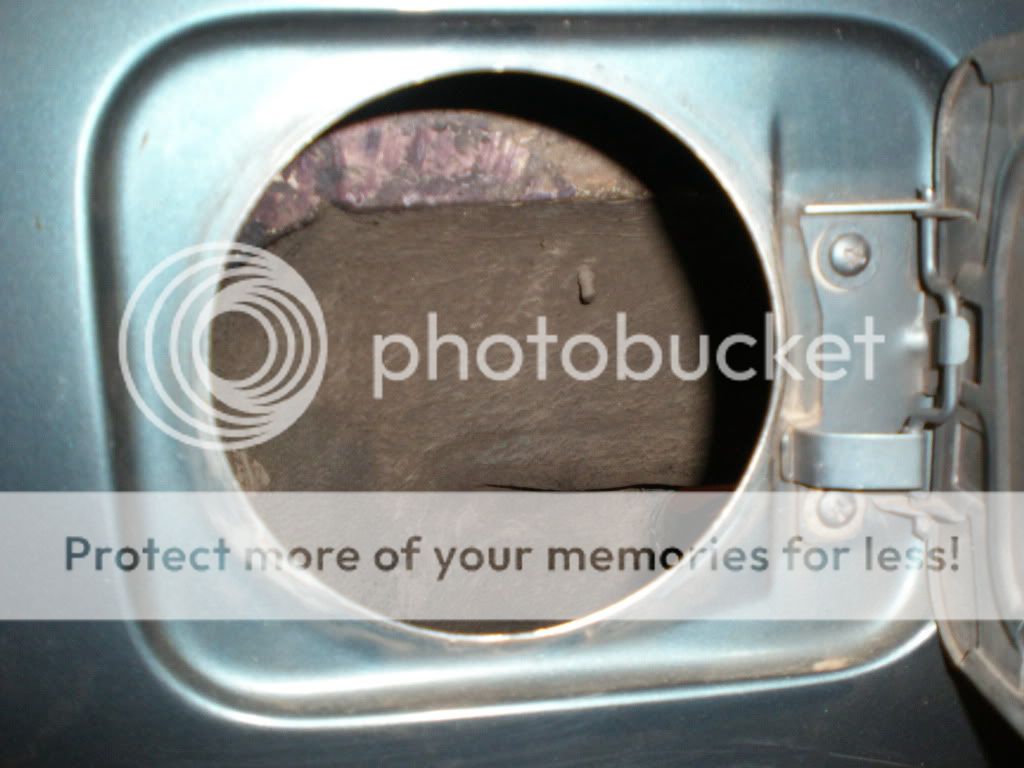

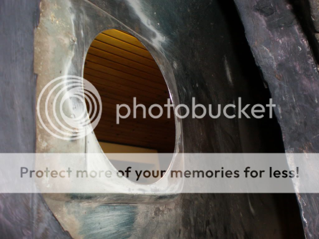

Idah har man hunnit med lite grann iaf. Bilder på allt finns inte men såhär ser det ut i hjulhuset genom tanklocket. Ska bara borras ett hål för påfyllningsröret.
http://i536.photobucket.com/albums/ff329/te_wik/audi%20projekt%2022%20juli/P7220825.jpg

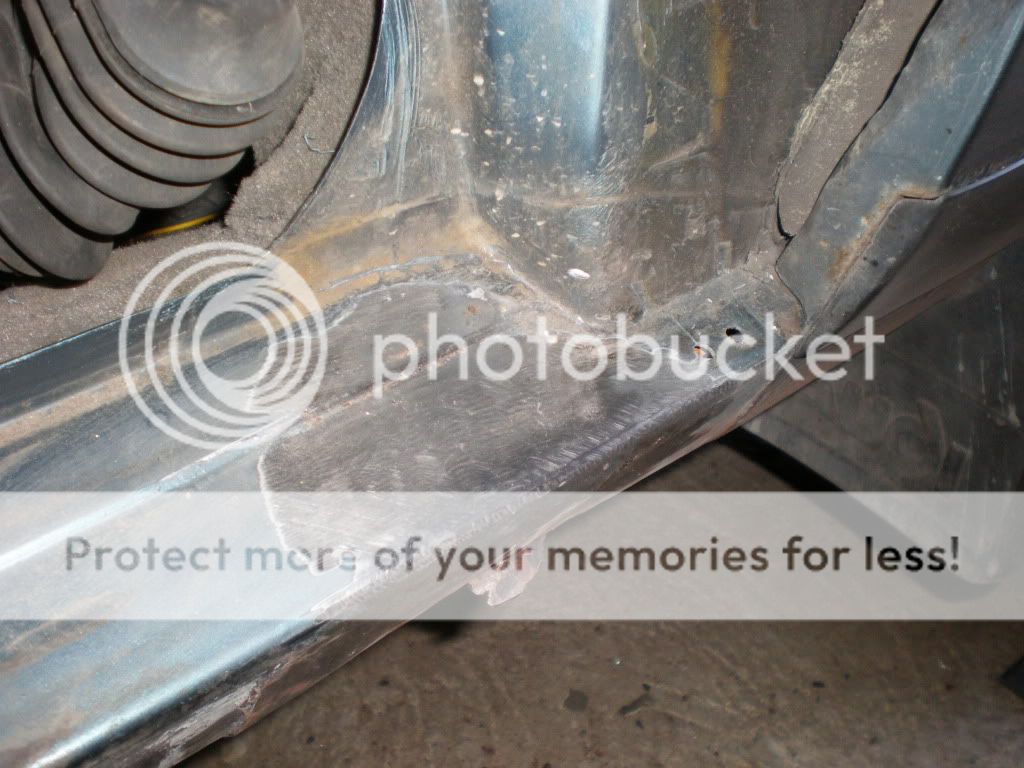

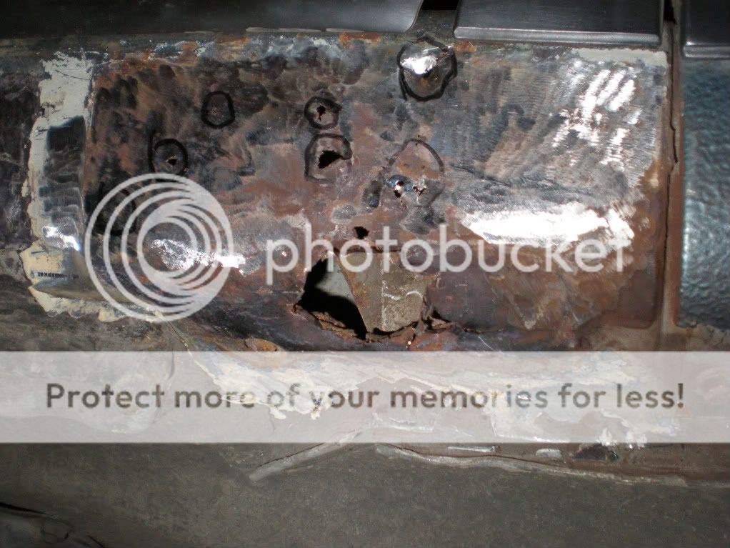

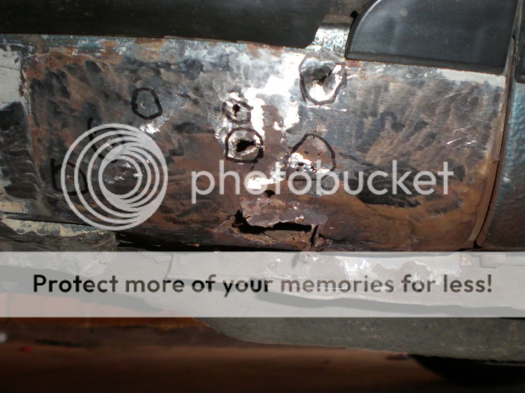

Sen gav jag mig in på tröskeln. Den var värre rostbiten än jag trodde.
http://i536.photobucket.com/albums/ff329/te_wik/audi%20projekt%2022%20juli/P7220827.jpg
Ujuj..
http://i536.photobucket.com/albums/ff329/te_wik/audi%20projekt%2022%20juli/P7220828.jpg

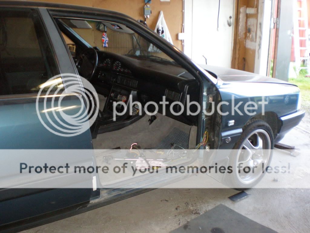

Letar man efter rost så hittar man rost.. sad Så det var bara att ta bort dörren för att se hur det ser ut under instegslisten.
http://i536.photobucket.com/albums/ff329/te_wik/audi%20projekt%2022%20juli/P7220829.jpg
Som tur var såg det bra ut...hittils iallafall.
http://i536.photobucket.com/albums/ff329/te_wik/audi%20projekt%2022%20juli/P7220830.jpg
Sen blev det inte så mycket mer. Fler bilder kommer imorgon då det ska kapas och svetsas i tröskeln.
