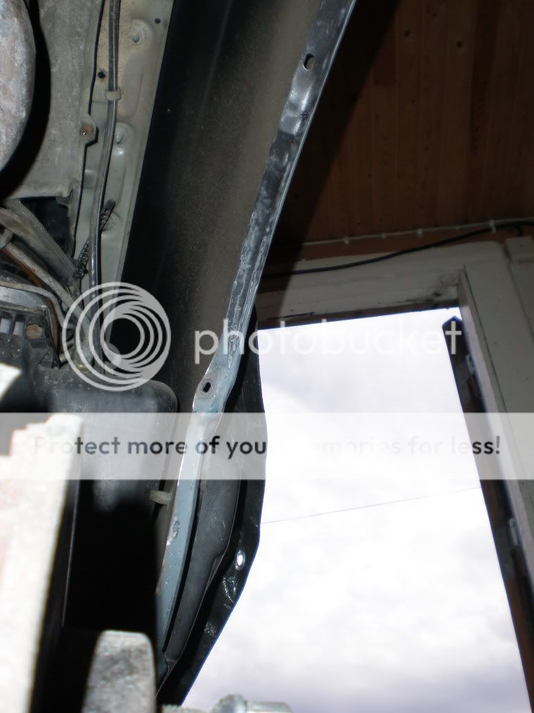

Såg ju inte så farligt ut ändå, såg mycket värre ut när lacken "kokade". Tog bort innerskärmen för att se hur det ser ut där.
http://i536.photobucket.com/albums/ff329/te_wik/audi%20projekt%2023%20juli/P7230834.jpg

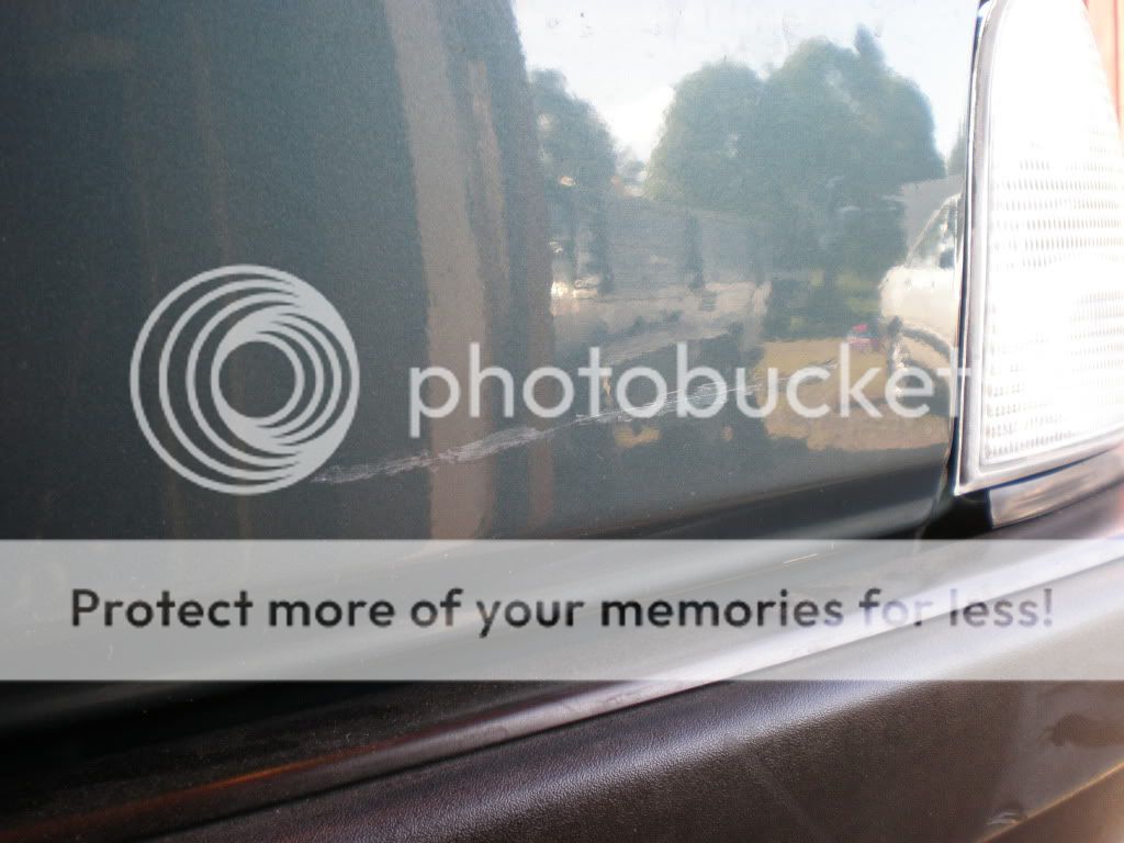

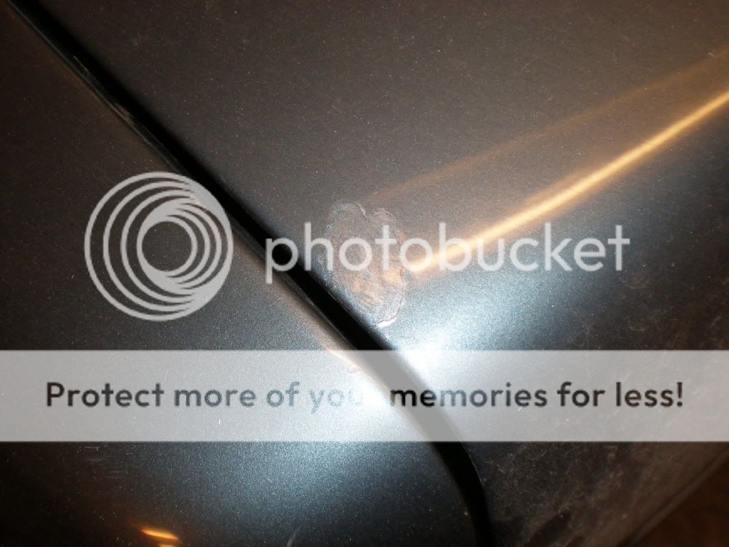

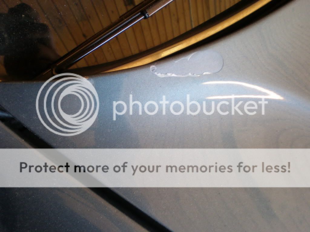

Som ni ser är det rätt mycket skavanker i lacken som klarlacksläpp, repor samt stenskott. Dock har jag inte tagit bild på allt men på det värsta. Så nu gäller det att börja spara kosing till en lackering nästa sommar.

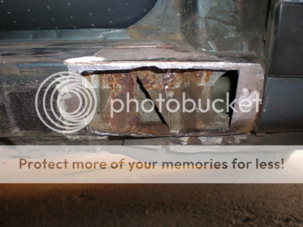

Svetsning av tröskeln började iaf idag
http://i536.photobucket.com/albums/ff329/te_wik/audi%20projekt%2023%20juli/P7230844.jpg

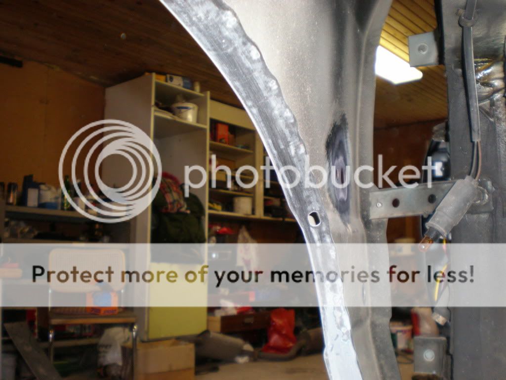

Update!

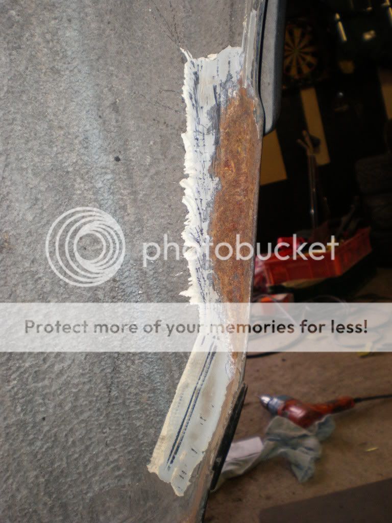

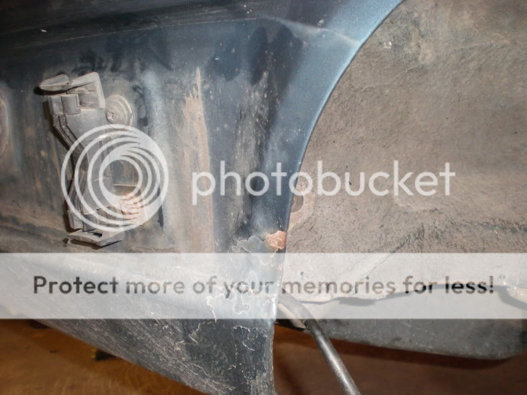

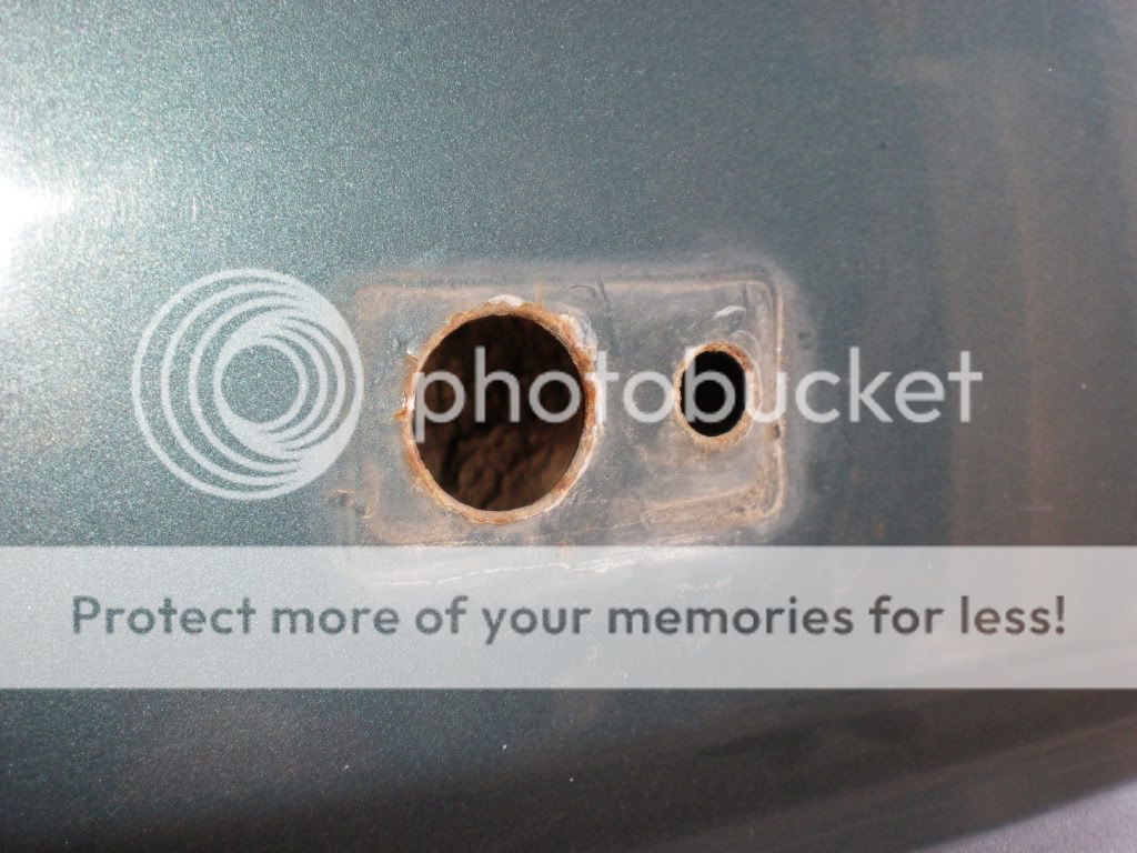

Ja då var man hemma igen efter en kväll i garaget. Idag har jakten på det norska kromet fortsatt. Som vanligt gick jakten över förväntan...
Börjar med lite bilder på främre skärmkanten som jag slipade igår:
http://i536.photobucket.com/albums/ff329/te_wik/audi%20projekt%2024%20juli/P7240845.jpg
Har slängt på lite färg, men syns knappt då det är så tunt.
http://i536.photobucket.com/albums/ff329/te_wik/audi%20projekt%2024%20juli/P7240846.jpg
http://i536.photobucket.com/albums/ff329/te_wik/audi%20projekt%2024%20juli/P7240847.jpg
http://i536.photobucket.com/albums/ff329/te_wik/audi%20projekt%2024%20juli/P7240848.jpg
http://i536.photobucket.com/albums/ff329/te_wik/audi%20projekt%2024%20juli/P7240850.jpg

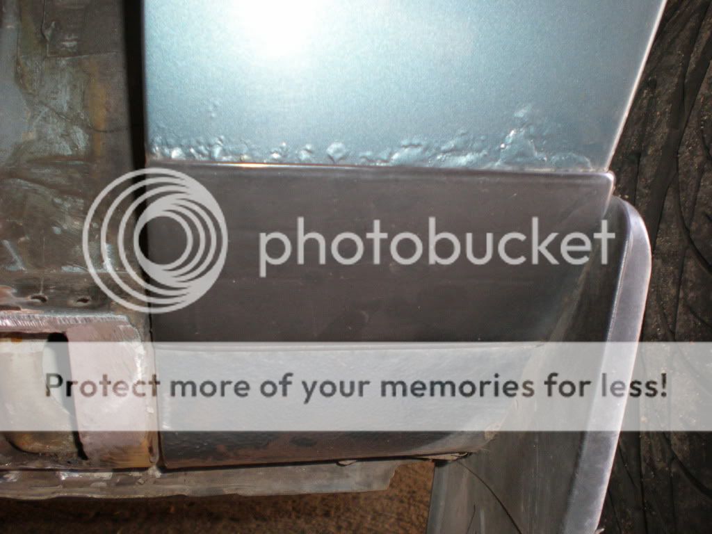

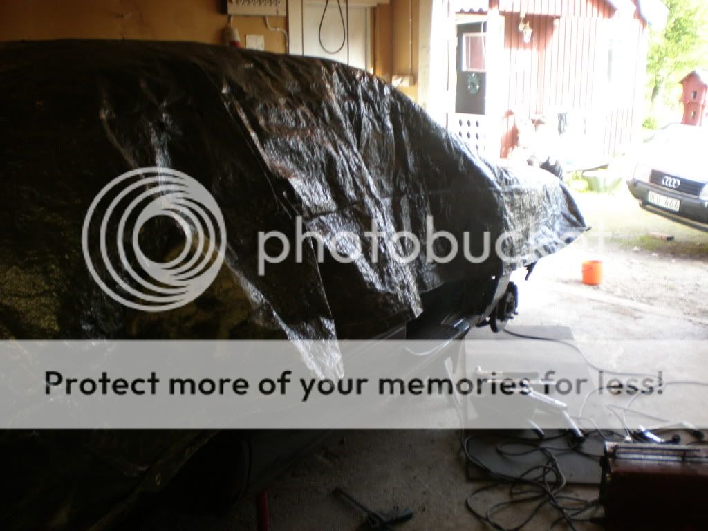

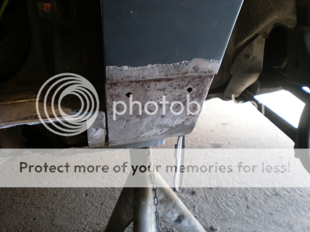

Sen en bild på de misslyckade försöket att svetsa tröskeln med en pin svets från 80 talet.. En MIG svets kommer på söndag smile
http://i536.photobucket.com/albums/ff329/te_wik/audi%20projekt%2024%20juli/P7240849.jpg

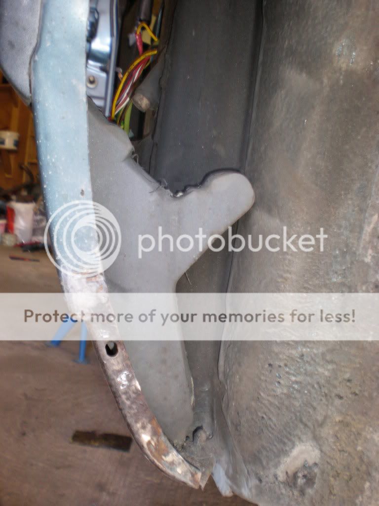

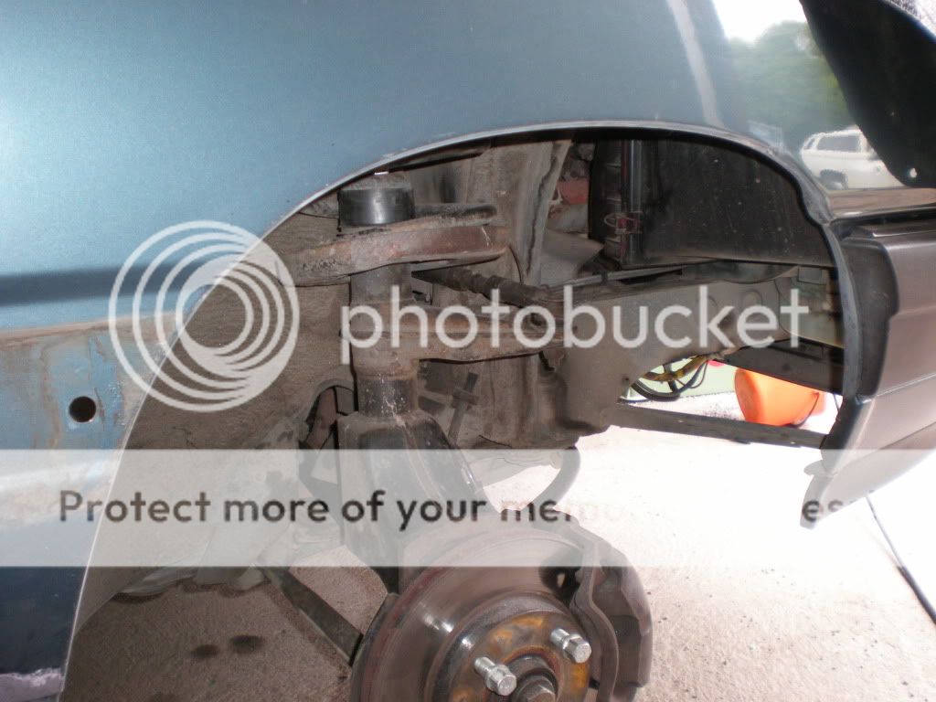

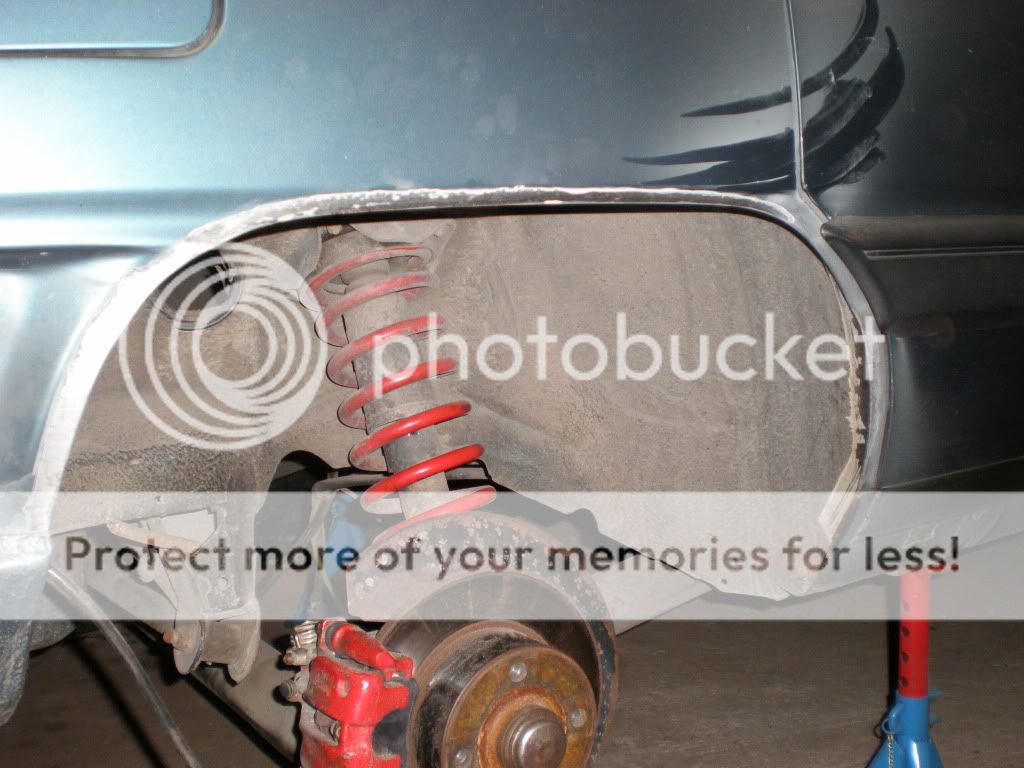

Inte så mkt mer att göra åt just nu. Så jag hoppade över till hjulhuset bak, samma sida som det stora hålet var. Skärmkanten:
http://i536.photobucket.com/albums/ff329/te_wik/audi%20projekt%2024%20juli/P7240852.jpg

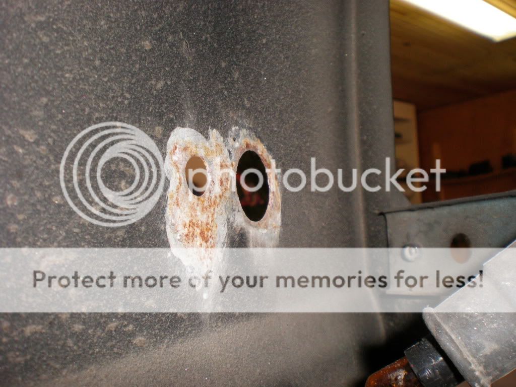

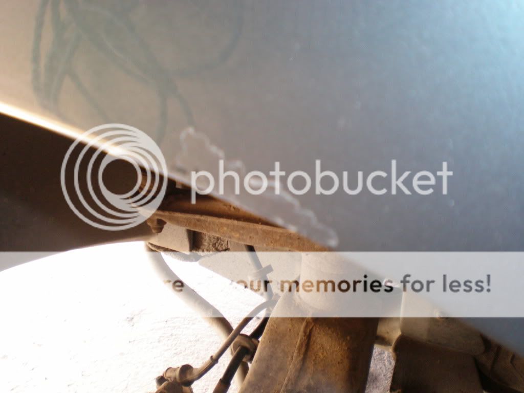

Audi galvanisering?? Har nog blivit en liten miss innan rostskyddsmassan lades på då det rostar under den..
http://i536.photobucket.com/albums/ff329/te_wik/audi%20projekt%2024%20juli/P7240853.jpg

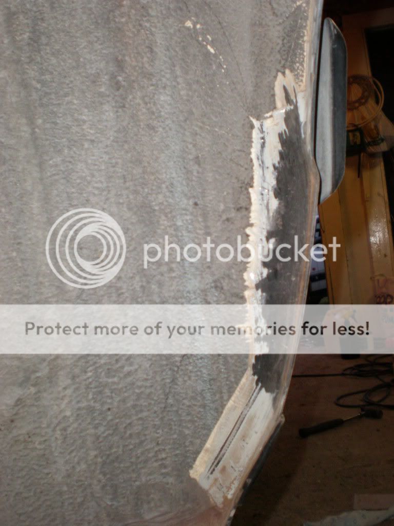

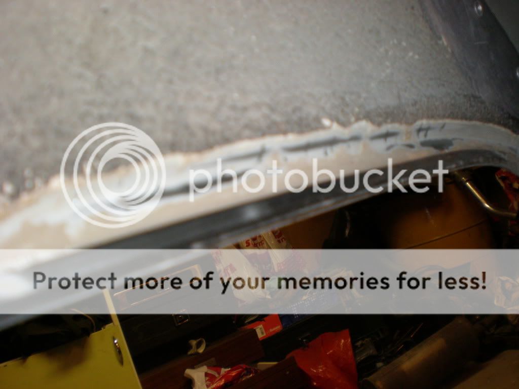

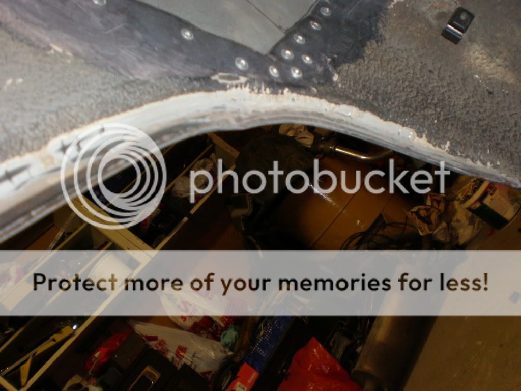

Jakten på frisk plåt
http://i536.photobucket.com/albums/ff329/te_wik/audi%20projekt%2024%20juli/P7240854.jpg
http://i536.photobucket.com/albums/ff329/te_wik/audi%20projekt%2024%20juli/P7240857.jpg
http://i536.photobucket.com/albums/ff329/te_wik/audi%20projekt%2024%20juli/P7240858.jpg
http://i536.photobucket.com/albums/ff329/te_wik/audi%20projekt%2024%20juli/P7240859.jpg
http://i536.photobucket.com/albums/ff329/te_wik/audi%20projekt%2024%20juli/P7240860.jpg
http://i536.photobucket.com/albums/ff329/te_wik/audi%20projekt%2024%20juli/P7240855.jpg
Små fläckar i tröskeln bak var inget allvarligt
