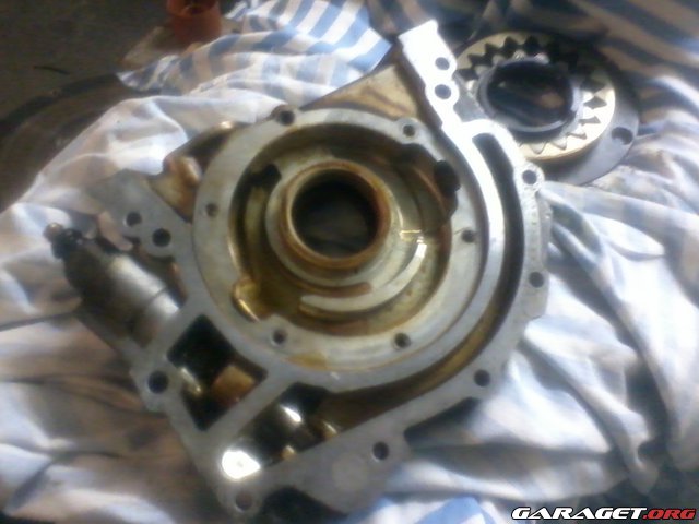

Kanske ska skriva lite hur det går här.
Börjat sätta ihop motorn nu, toppen är på riktplaning nu och skulle väl vara klar till tisdag.
Har inte så mycket bilder att bjuda på men tagit några med mobilen lite då och då.

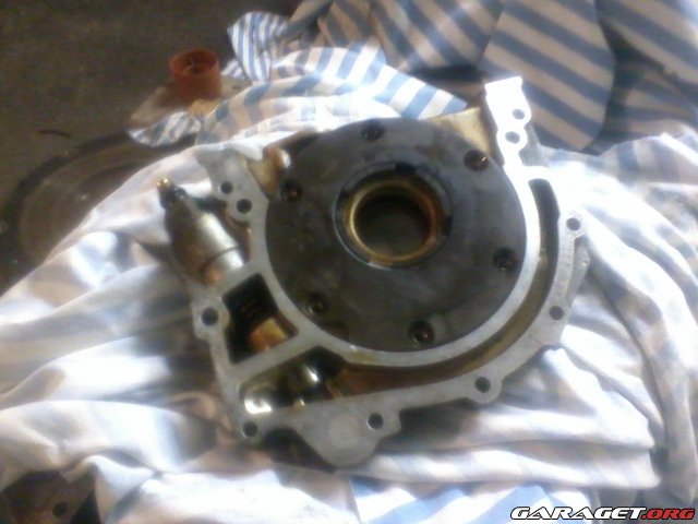

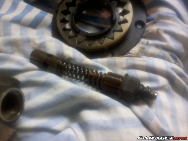

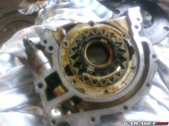

Rengörning av oljepump
https://www1.garaget.org/gallery/images/28/27325/27325-26fbc4c4ca4f4811b3dab25576e13880.jpg
https://www1.garaget.org/gallery/images/28/27325/27325-1a6fdef9a7028ebe33423959628a8684.jpg
https://www1.garaget.org/gallery/images/28/27325/27325-00004d6d5b024569626eb69ce6962141.jpg
https://www1.garaget.org/gallery/images/28/27325/27325-b7e4c79fe1c1afb1b2bf83973de9e0ff.jpg

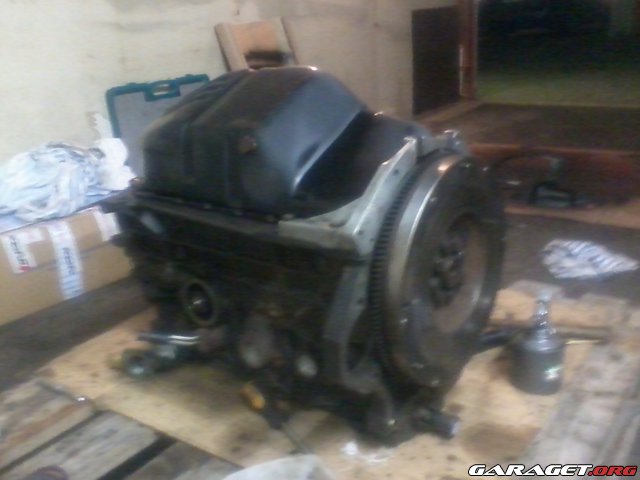

Oljepump, sil, tråg och packboxar till vevaxeln monterade nu. Svänghjulet sitter bara löst bultat än så länge.. motorfästena är på plats också, men inte när bilden togs.
https://www1.garaget.org/gallery/images/28/27325/27325-07e7b0d008267b3c7025e799ea4c447c.jpg

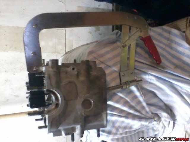

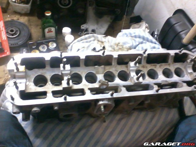

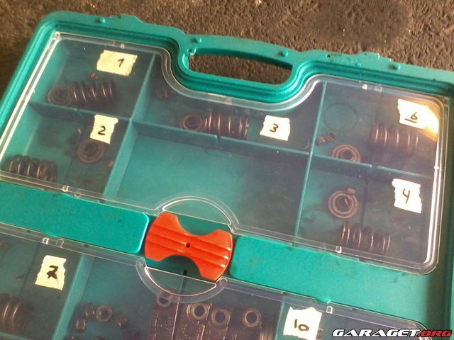

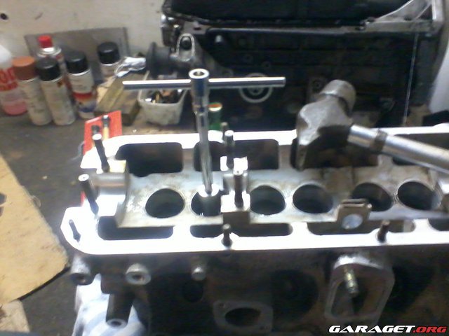

Tog bort kamaxel och ventiler samt det som hör till igår. Ordning och reda ska det vara smile
https://www1.garaget.org/gallery/images/28/27325/27325-5fad028c15aa74c6ce364a62c4b3fa00.jpg
https://www1.garaget.org/gallery/images/28/27325/27325-57991b716628bc6239e0e7b448a1fced.jpg

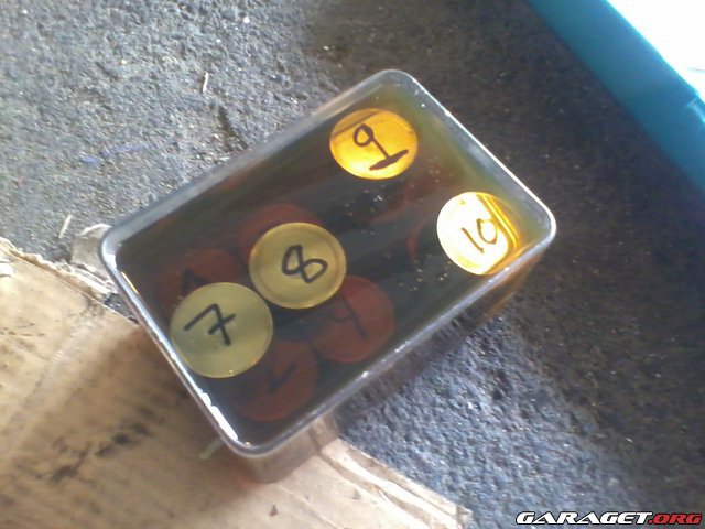

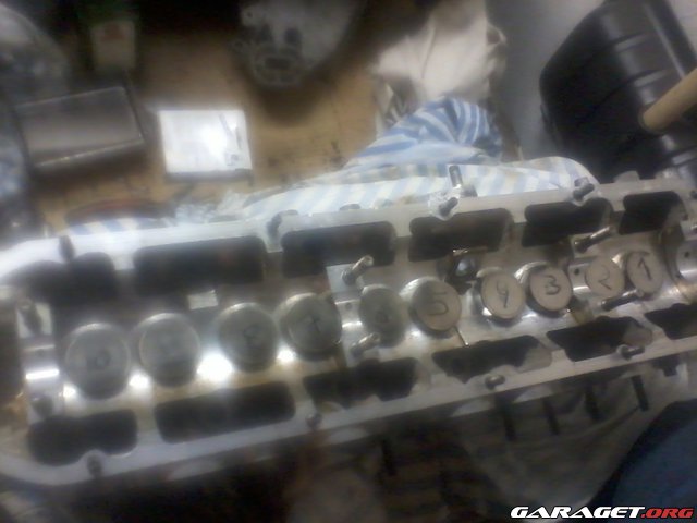

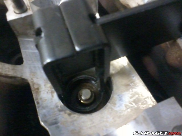

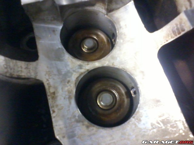

Ventiltryckarna i oljebad, dom får ligga där en stund.. dess funktion kändes osäker, vissa var skitlätt att trycka in medans andra var stum.. har väl kommit luft i dom när motorn stått utan olja så länge.
https://www1.garaget.org/gallery/images/28/27325/27325-c59486d0ece8129c511896c700641d4d.jpg

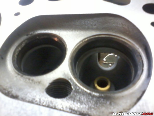

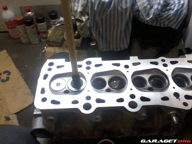

https://www1.garaget.org/gallery/images/28/27325/27325-59fef8f2a8712057b8048830fef162af.jpg
Före bild på ventilsätena, efterbild glömdes ta tongue
https://www1.garaget.org/gallery/images/28/27325/27325-3bc7db14c9547b81308b1cbb4ad015fa.jpg

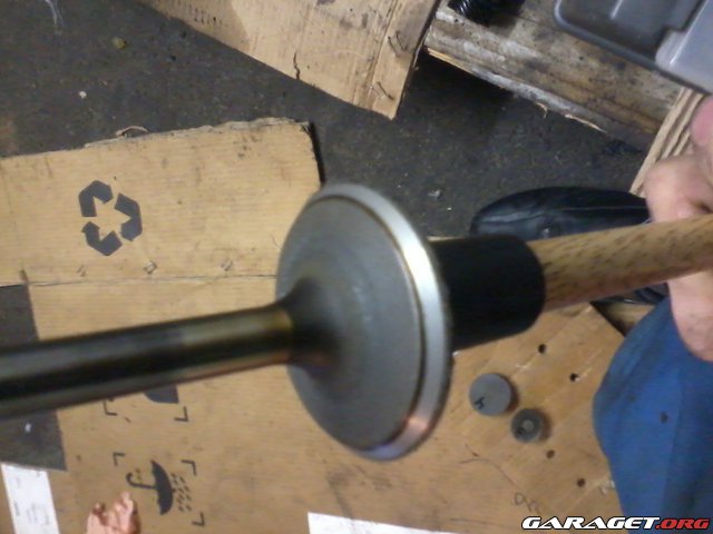

Ventil före
https://www1.garaget.org/gallery/images/28/27325/27325-3c515ba506fa0af161e626111ef83f94.jpg
Ventil efter
https://www1.garaget.org/gallery/images/28/27325/27325-fef11b974b2bfa8e2b824d3ecec6738d.jpg

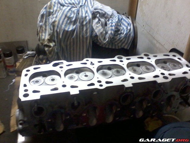

Alla klara
https://www1.garaget.org/gallery/images/28/27325/27325-46bf9c508050fc1121b22740ce184fd4.jpg

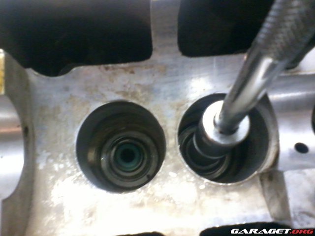

Dags för tätningsbyte
https://www1.garaget.org/gallery/images/28/27325/27325-1727174cfec7e237df03bf7bf25e3daa.jpg

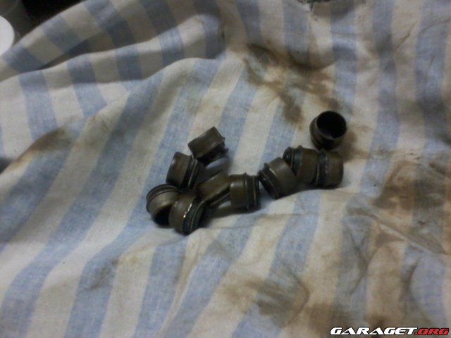

Ut med dom gamla
https://www1.garaget.org/gallery/images/28/27325/27325-198cfcefbca085d7f548d0f288ba42e8.jpg
In med dom nya
https://www1.garaget.org/gallery/images/28/27325/27325-5035da28d49de02cbc0214317616be51.jpg
https://www1.garaget.org/gallery/images/28/27325/27325-e790d4f95d39abdd8d0c43704e496f33.jpg

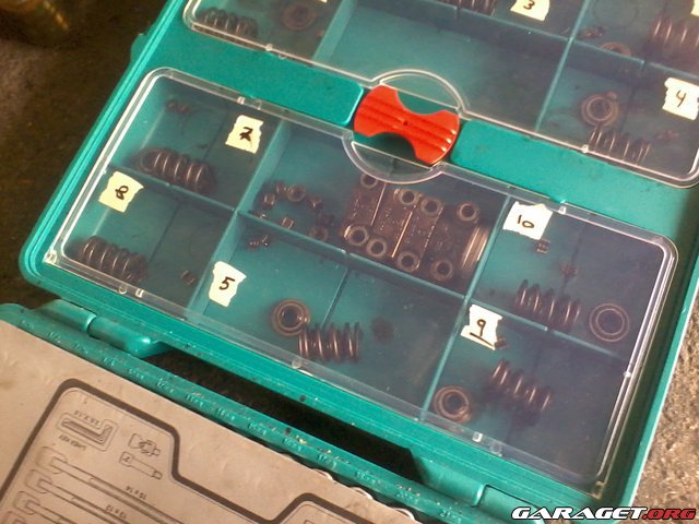

Ventiler monteras.. bilden hamnade fel väg
https://www1.garaget.org/gallery/images/28/27325/27325-14be08d71962c8bb770c46c61015374a.jpg

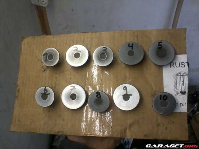

Tryckarna på plats, lite osäker på dess funktion då vissa är mjuka medans andra är hårda. Ska forska lite i det innan kammen monteras.
https://www1.garaget.org/gallery/images/28/27325/27325-c83996c82170c1d6806c371f739f9971.jpg
