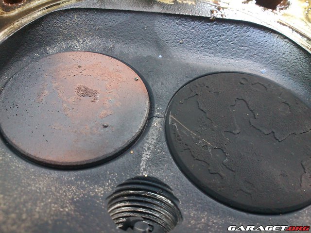

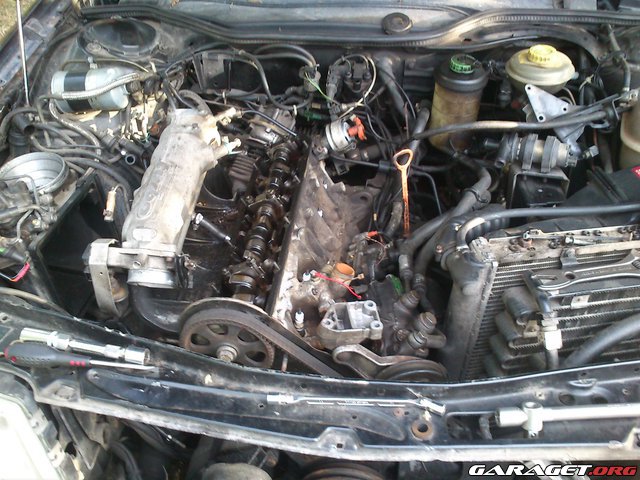

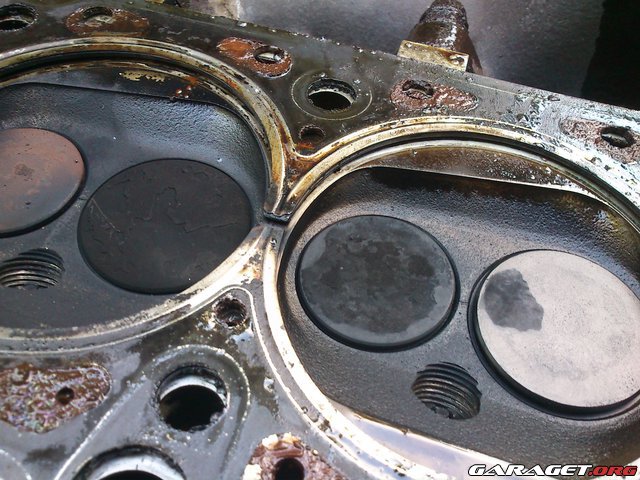

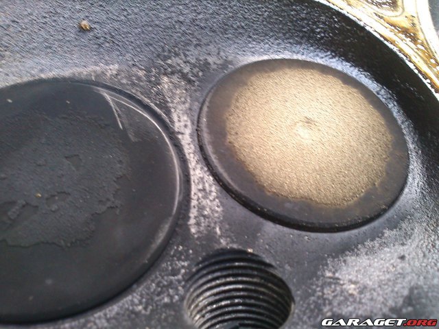

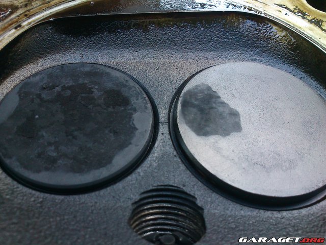

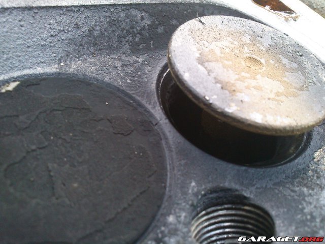

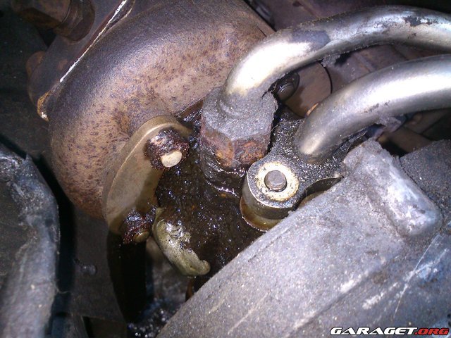

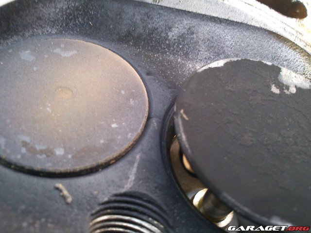

Komptest utfört och visade att det var väldigt ojämnt komp.
Här är siffrorna i Psi.
145
145
60
66
135
Rev väck toppen och kunde ju lätt konstatera varför det såg ut så på kompressionstestet:
https://www1.garaget.org/gallery/images/28/27325/27325-7f8a370a5fbca03ec172dbba951bf3c8.jpg
Turbon tätad med kemisk metall, haha. Iofs bara en frysplugg. Turbon va bara skrot ändå så den åker på tippen.
https://www1.garaget.org/gallery/images/28/27325/27325-c0c24aad3a960b6f8e64d02b103a7057.jpg
Här ser man anledningen till kompläckaget. Packningen trasig samt sprickor mellan varje ventil.
https://www1.garaget.org/gallery/images/28/27325/27325-4a236e43959f92c930128b512020f9d3.jpg
https://www1.garaget.org/gallery/images/28/27325/27325-2d4548c3bf6d1b2edfb4938d2e8d1273.jpg
https://www1.garaget.org/gallery/images/28/27325/27325-ef77307c5d802f01425fd0ef519b22a3.jpg
https://www1.garaget.org/gallery/images/28/27325/27325-120d8616167dc139411b84d0f415a38f.jpg
https://www1.garaget.org/gallery/images/28/27325/27325-f451b34ce7a698e286ccbb2f92b282dd.jpg
https://www1.garaget.org/gallery/images/28/27325/27325-188aafc8db2587ebf03a3db3a87da211.jpg
Toppen var nog inte dragen med moment när det är bytt till RS2 packningen, skruvarna satt löst som fasen, inga problem att släppa med endast ett spärrskaft utan att ens använda våld. Dessutom var några av skruvskallarna misshandlade, nästan runddragna så rätt verktyg har nog inte heller använts.
