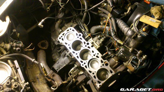

Inte hänt så mkt pga förkylning.. Men har idag iaf rengjort kolvtopparna lite från glykol/oljeklet. Under kletet såg det bra ut och verkar dessutom sitta kolvar med första överdimention.
https://www1.garaget.org/gallery/images/28/27325/27325-0709c6a538188bcdf4c913d0f62120af.jpg
https://www1.garaget.org/gallery/images/28/27325/27325-31ece83ae78524ee69676a9d0a66c43f.jpg

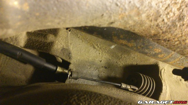

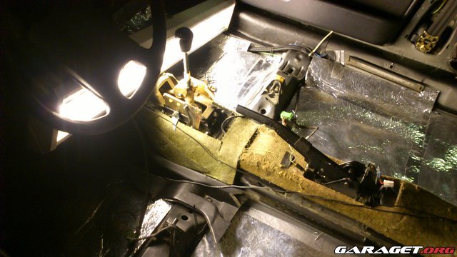

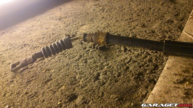

Blivit lite gjort med Tq'n idag. Påbörjade byte av handbromsvajjrar. Lagom kul! haha, ni som bytt vet ju tongue
Pallade upp bilen
https://www1.garaget.org/gallery/images/28/27325/27325-c320ca0703a69dabd9fc3c1055bf83bc.jpg

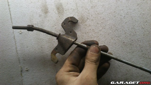

Det var inga problem att komma åt justeringen av vajjern när jag lossade stödlagret till axeln, däremot var den misshandlad sen tidigare och var därmed böjd, lite mer böjd blev den ju när jag försökte lossa muttern utan att värma. Men eftersom jag ändå har inredningen och därmed mittkonsollen borta så lossade jag hela skiten så jag kan räta ut den/svetsa på ny gängstång.
https://www1.garaget.org/gallery/images/28/27325/27325-426f9c7ba62b517ef36d2af321c8c2d9.jpg
En av dom gamla, och stumma vajjrarna.
https://www1.garaget.org/gallery/images/28/27325/27325-1df1433d1c29a20959395214af84c1e1.jpg
En ny på plats, den är andra är lös men måste sätta dit den nya bara..
https://www1.garaget.org/gallery/images/28/27325/27325-124c0f67a3be90d90d102c8c6a000441.jpg

Ouff.... handbromsvajrar på dom där bilarna SUGER att hålla på med... Bytte den vänstra på V8an, det var ett hor att hålla på med...
Good work säger jag bara!

#1866
Det var faktiskt inte ett sådant skräckjobb som jag trott faktiskt efter allt läsande på forum. Efter två timmar var båda lösa och en monterad, förutom då framme vid spaken.

#1869
Båda vajjrarna nu bytta, staget till spaken fick jag rikta, hade ingen gängstång hemma tyvärr.
Men gängorna klara sig fint efter lite kärlek med gängsnitt. Nya fina muttar sen smile

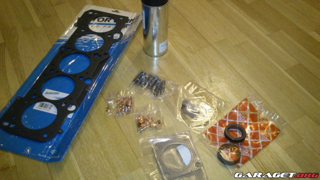

Beställt nu resten av grejjerna till motorn, allt borde väl komma i veckan, ska lämna in toppen på koll imorgon.
Nya isoleringsmattor också inköpta då jag fick slänga det som fanns org i bilen.

Toppen inlämnad på riktplaning nu.
Dock stötte jag på lite problem, fick inte med klämmorna till det delbara grenröret när jag köpte topp och grenrör.
Säljaren skulle kolla om han råkar ha kvar dom. Annars blir det jobbigt då dessa delar utgått utan ersättning hos VAG...
http://trshop.audi.de/konakart/images/034129933_034129933_1.jpg.jpg
Art.nr 034 129 933. Någon som vet av två sådana? Säg till isf för det är typ det enda som saknas nu för att få ihop motorn..

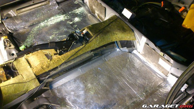

Kommit hem lite grejer
https://www1.garaget.org/gallery/images/28/27325/27325-9c76b49e2b61453e925e8efef51f9a4e.jpg
Börjat isolera..men lite svårt att ta bilder då det reflekterar så knepigt.
https://www1.garaget.org/gallery/images/28/27325/27325-1862658e215a075667b1522046de7cfc.jpg
https://www1.garaget.org/gallery/images/28/27325/27325-758518e44f5e02c41f6c756920610396.jpg
Väntar på saker som jag beställde från ett företag, sakerna skulle finnas i lager men allteftersom kom det mail om att det och det inte finns på lager så.. ja, hann ju inte få dom denna veckan iaf. Nu har jag avbeställt det som saknades så jag får fixa fram det på annat håll.
Väntar även fortfarande på inredningen som är hos rekonden, verkar vara svårt att få dom rena... eller nå.
Så nu kan jag egentligen inte göra så mkt mer innan jag får saker. Isolera i bagaget ska jag också göra men det är ju snabbt gjort.

Trevligt med delar! smile Känner igen det arbetet med isoleringen ifrån 200an, kör med med 10mm isolering?

#1876
Ja, bara resten kunde komma... mad
Jepp, 10mm från Biltema, sätter man tjockare än så blir det jobbigt att få dit mattan sen. Jag kör med 400x500mm, körde du samma? Hur många plattor gick det åt för dig?

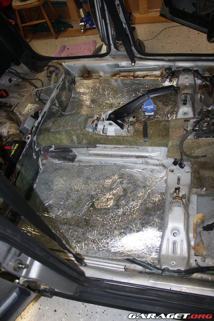

#1878
te_wik skrev:
Mvh Tommy
Jag körde med 10mm 1000x500mm då köpte jag fyra ark och mallade av golvet, så jag körde aldrig isoleringen upp mot tröskeln, då jag var rädd att mattan skulle bli lite svår att få dit igen smile
https://www1.garaget.org/gallery/images/147/146558/146558-778c3e39618037f37d06d2430892bf10.jpg
Mvh Jesper

Ok! nej jag körde inte heller upp mot tröskeln på förarsidan, men just på passagerarsidan bak var det en spillbit som passade så bra dit så orkade inte skära till den. Får se sen när mattan ska på plats om jag får skära bort en bit.
