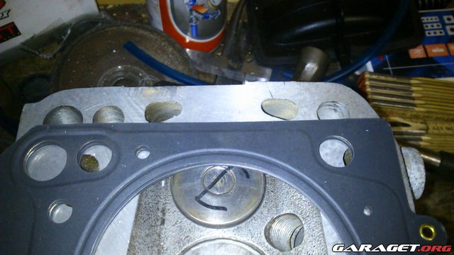

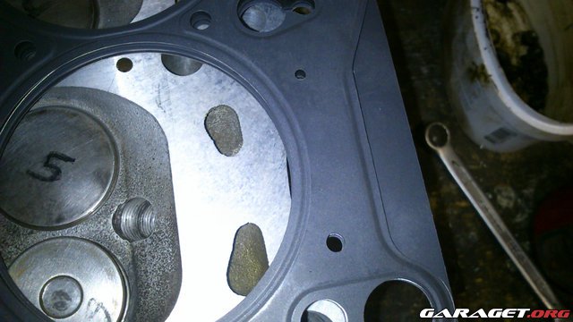

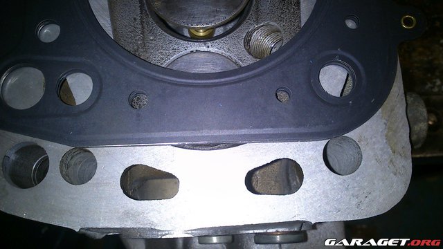

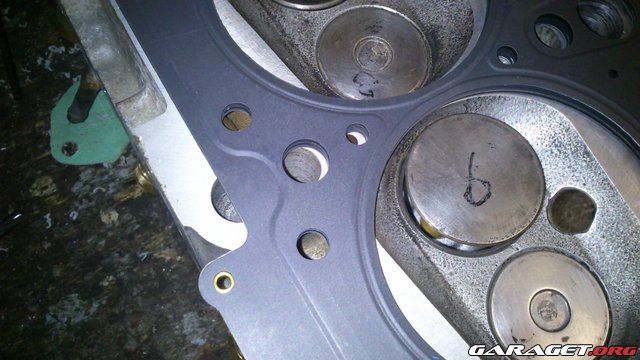

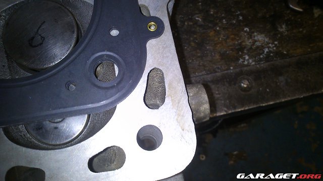

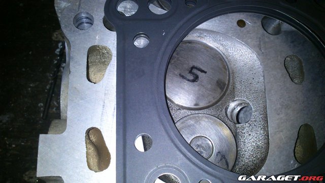

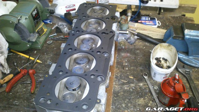

Ni som kör med RS2 blockpackning, har ni aldrig haft problem med kylningen? Tycker det borde vara avsevärt försämrad kylning då hålen för kanalerna är så små. Sen om ni ser på bild fyra så saknas ju t.om ett hål.

Har ingen org. packning att jämföra med. Men många verkar köra såhär utan problem och dessutom tar ut högre effekt än jag tänkt ta ut. Så tror jag kör på omodifierat.

Är ju precis lika på 3b, ABY, ADU samt AAN motorerna, stora kanaler i block samt topp men små i packningen, funkar klockrent! smile

Verkar vara så jaa.

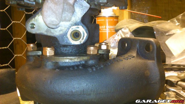

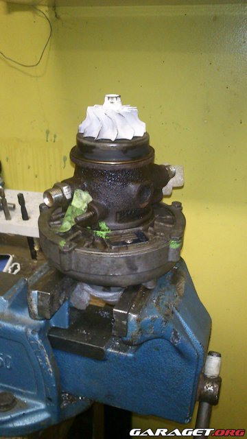

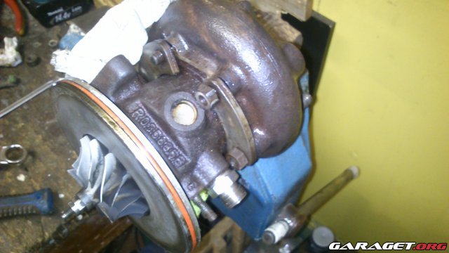

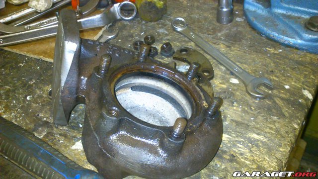

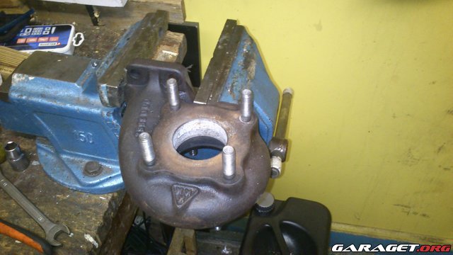

Som nämnts tidigare så blev jag tvungen till att rotera kompressorhuset på turbon, märkte att även avgashuset krävde lite justering så det gjordes idag:
https://www1.garaget.org/gallery/images/28/27325/27325-46ea37c58bdac7b3360f7d77adeeac49.jpg
https://www1.garaget.org/gallery/images/28/27325/27325-e607f5ce713b31f0e54ffdabefd0bb81.jpg
https://www1.garaget.org/gallery/images/28/27325/27325-1615dbf565107e3a6d64f50df03aafa5.jpg
Nya fina pinbultar till downpipe hittade sin plats
https://www1.garaget.org/gallery/images/28/27325/27325-5f6bce29ec42333052051d5cba468c48.jpg
Litet klipp på rotering av kompressorhus, samma princip gäller avgassidan, steglöst utan några styrpinnar eller splines.

Innan jag skruvade åt allt så var jag ju tvungen att passa in turbon, så allt hamnar på rätt plats. Så slängde dit grenröret på gamla toppen, skruvade dit toppen med någon bult bara så den satt och sedan justerade jag turbon. Passade perfekt!

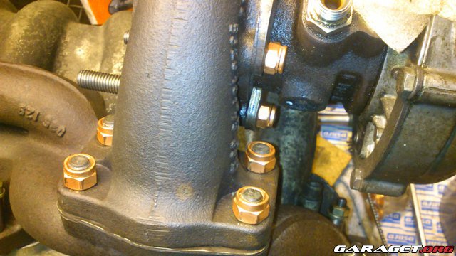

Sen monterades grenröret på "nya" toppen (blev tyrärr ett helgjutet grenrör med några småsprickor då jag inte lyckades få tag på klämmor till det delade grenröret). Pinbultarna till grenröret byttes förstås ut, mot en modell som sitter på Saab 9000 bla.
https://www1.garaget.org/gallery/images/28/27325/27325-bebd45ca94d502f1f49a7b92ea060fc5.jpg
Nya muttrar till avgashuset på turbon
https://www1.garaget.org/gallery/images/28/27325/27325-1750eaa228df86b9c7649fc634782e64.jpg
Nytt ska det vara, orka bråka med gamla haltv runddragna muttrar..

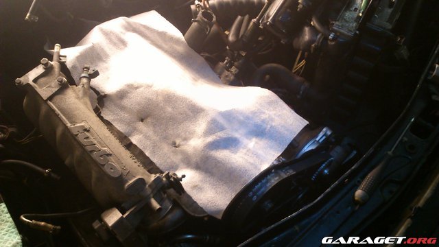

Insuget skruvades fast i toppen den med, sen var det dags att lyfta dit hela toppen med insug, grenrör och turbo på plats, den väger en del så det var bra att få hjälp. Tack www.garaget.org/Stripz
Tyvärr blev det inga fler bilder efter det med toppen med ovanstående är på plats, åtdragen och klar. Vattenpump på plats, packbox till kamaxel likaså. Bakre kamremskåpa samt kamdrev hittade också dit.

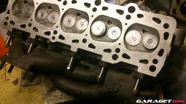

Inte dagsfärska bilder, men från i fredags..
Topp med insug, grenrör och turbo lyftes på plats. Kamremmen med tillbehör likaså.

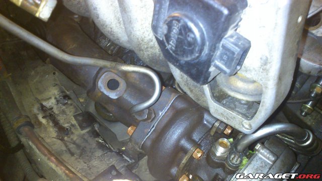

Det här röret för CO mätning innan katalysator tog jag bort och pluggade hålet. Helt onödig enligt mig.
http://www1.garaget.org/gallery/images/28/27325/27325-f5ac79ab92d91554b5935b25cec7d562.jpg
Väntar nu på packning som ska mellan grenrör och WG, samt lite småsaker.
Mvh Tommy
Det där röret användes ju knappt ens på en aukt. verkstad förr i tiden... Helt rätt att rationalisera bort det.
