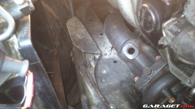

Det här röret för CO mätning innan katalysator tog jag bort och pluggade hålet. Helt onödig enligt mig.
http://www1.garaget.org/gallery/images/28/27325/27325-f5ac79ab92d91554b5935b25cec7d562.jpg
Väntar nu på packning som ska mellan grenrör och WG, samt lite småsaker.
Mvh Tommy
Det där röret användes ju knappt ens på en aukt. verkstad förr i tiden... Helt rätt att rationalisera bort det.

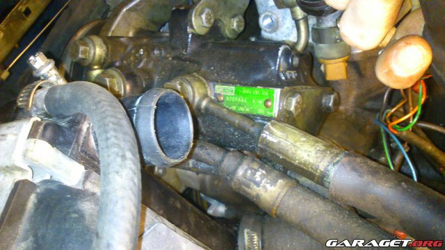

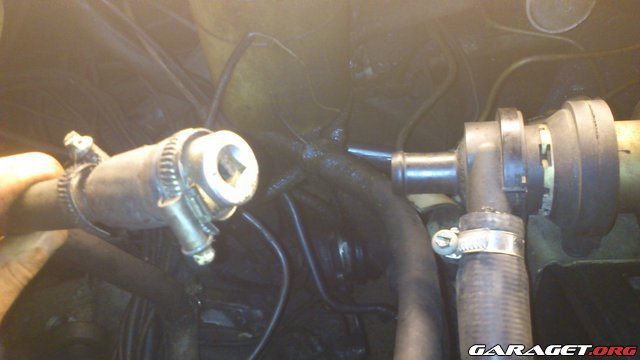

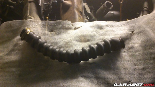

Bytte ut övre kylarslangen då den var ersatt med en universaltyp, med andra ord saknar den slangen som sticker iväg mot den elektriska vattenpumpen för kylning av turbon. Hade en original liggandes så självklart ska det kopplas in igen, bra att ha!
https://www1.garaget.org/gallery/images/28/27325/27325-8cce46036a4d28f1ff05628caf3d7864.jpg
Snyggt pluggat på andra sidan pumpen tongue Tack för verktyget!
https://www1.garaget.org/gallery/images/28/27325/27325-54c6d81da25fd51c9d81325ce7669bac.jpg

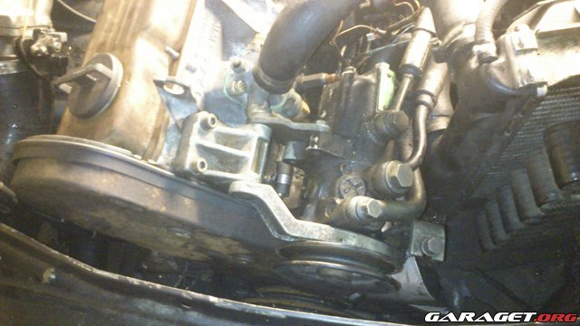

Servopumpen på plats
https://www1.garaget.org/gallery/images/28/27325/27325-f34608e6bc30ab59d9fb55c5e2f12a33.jpg

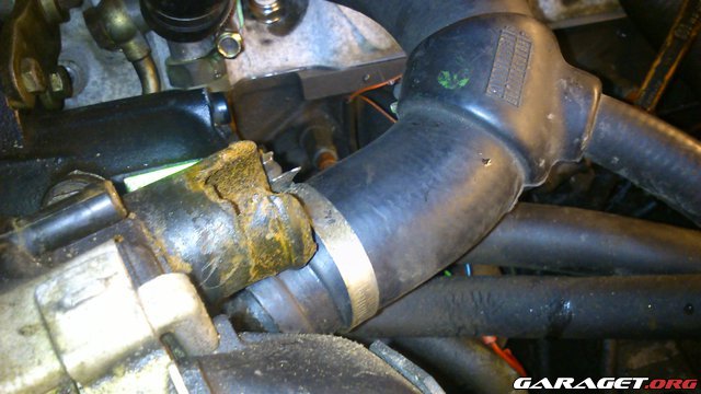

Inte kan jag ju chansa och köra med övre kylaranslutningen såhär:
https://www1.garaget.org/gallery/images/28/27325/27325-5892b4828eb1091001e86f872ce98a08.jpg
Nej nej..

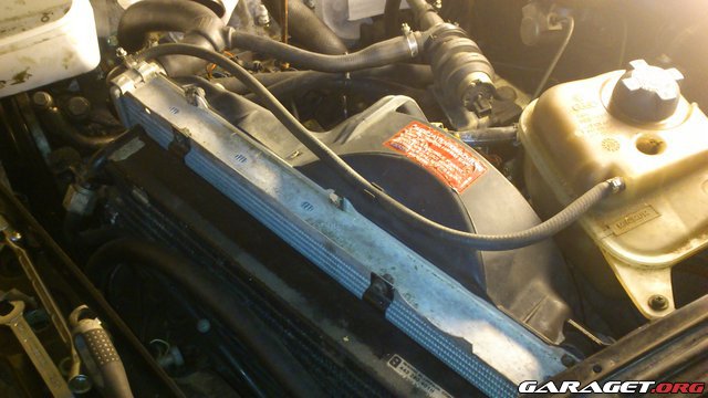

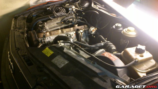

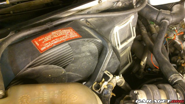

Så hade ju en mkt fräsch kylare liggandes så satte dit den:
https://www1.garaget.org/gallery/images/28/27325/27325-96ad76c437638c867cf6605ef98c9c90.jpg
https://www1.garaget.org/gallery/images/28/27325/27325-e80d785c95654dfd00b35387af1143a4.jpg
https://www1.garaget.org/gallery/images/28/27325/27325-0213ebcc636c431b09dc76f51659af66.jpg
Börjar se ut som en bil igen..
https://www1.garaget.org/gallery/images/28/27325/27325-0b3d0f8e53b0f2718546eeed6b6544a8.jpg

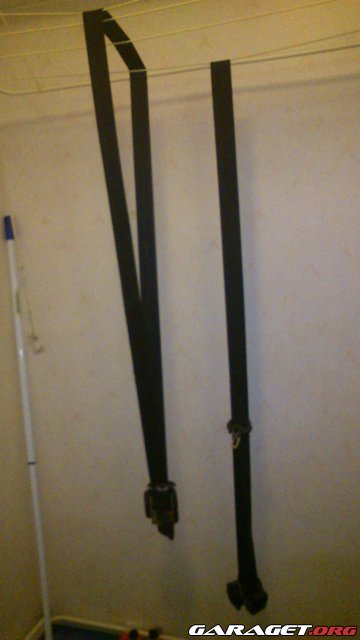

Behövde ju nya bälten fram till bilen, hade visst två i reservdelsbilen. Något mögliga men en kökssvamp, vatten och vanlig tvål löste det.
https://www1.garaget.org/gallery/images/28/27325/27325-d9f3f1dfd95db655e5bfb0d61d67b6fb.jpg
