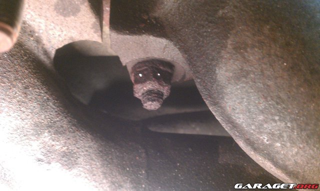

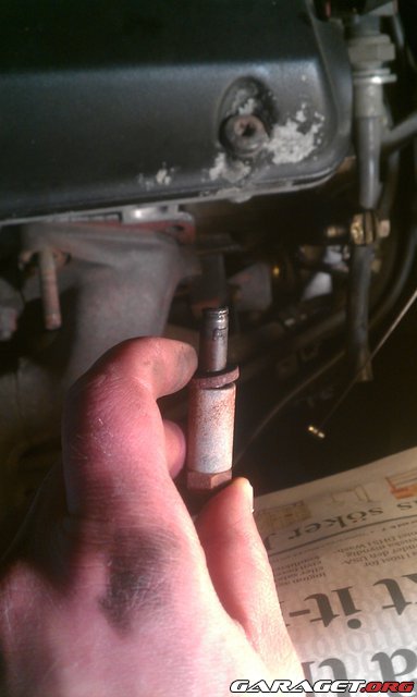

Till och börja med skulle grenröret bort, och det första som händer är att jag får en pinnbult i handen :S
https://www1.garaget.org/gallery/images/60/59709/59709-385b345748dac09673cc31047871ad15.jpg
Inga verktyg eller nått, ren fingerkraft. Kan förklara det otroliga öljesölet just runt avgasporten på 4e cylindern.

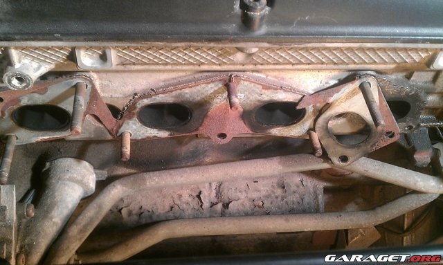

Men men, sen var det bara att fortsätta. Man fick nästan lite rysningar när man såg hur muttrarna såg ut...
https://www1.garaget.org/gallery/images/60/59709/59709-77271b045961ec2046e2a4f6cd920de4.jpg
Men det gick självfallet galant! Lite rostlösare, värme och lätta knackningar med hammaren så lossnade alla resterande muttrarna smile
Känns ju som att packningen inte var riktigt fräsch...

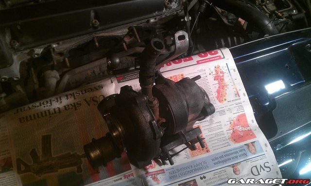

https://www1.garaget.org/gallery/images/60/59709/59709-2587cd326b08f8d3fa5c5a069db634f8.jpg
Med tanke på allt saneringsarbete jag fått göra med allt som sitter på laddtryckssidan så är det inte konstigt att bilen sotat och rykt och dragit MASSA olja tongue
Inga tendenser till oilsludge visar den heller smile Grymt skönt!

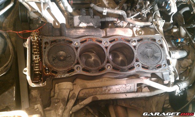

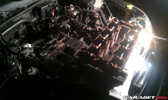

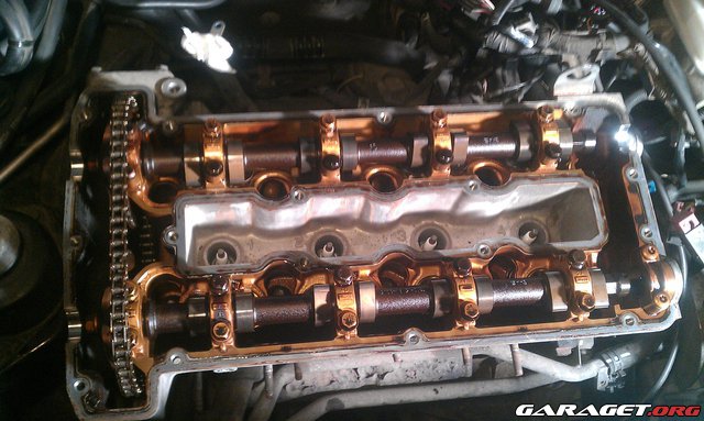

Efter ytterligare lite skruvande var det bara till att lyfta på hatten smile
https://www1.garaget.org/gallery/images/60/59709/59709-7dfc3408a03082597d9eb9a4f6702b35.jpg
Så toppen ska nu plockas isär och rengöras, lämnas in på planing, ventilerna ska slipas in etc.
Inga skador kunde hittas på kolvarna och cylinderloppen fanns inget anmärka på smile

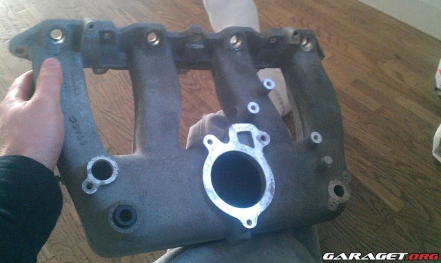

Ett problem avklarat då jag hämtade paket på posten nyss smile
https://www1.garaget.org/gallery/images/60/59709/59709-24c189183bcafc3c578479a69e844823.jpg
Ett insug som inte är delat! Så nu kan jag köra med mina bruna spridare.
Ett liitet problem är bara att givaren nere till höger har en annan infästning, så jag undrar om någon vet vad den heter då jag måste köpa en annan? smile
Har också fått tag i T5-kolvar+stakar, där väntar jag bara på att nuvarande ägare ska plocka ur dom då dom sitter kvar i motorn.
