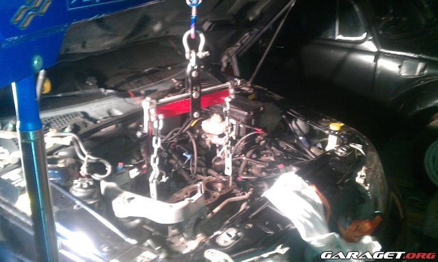

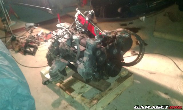

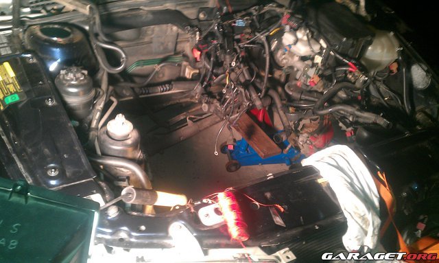

Kör vi en liten uppdatering nu då!
Har varit ut i garaget ett par timmar. Resulterade i en motor som nu står på ett släp och ska köras över till jobbet imorgon smile
https://www1.garaget.org/gallery/images/60/59709/59709-93be3759b8677ddfb53bc0c843211f1c.jpg
Ett stycke motor. Hoppas på ett lite fräschare inre på denna

Ett stort tomt hål, nu ska jag passa på att putsa och fräscha till här. Grymt skitigt på sina ställen!
https://www1.garaget.org/gallery/images/60/59709/59709-588a568aa872a26021932356a16436e5.jpg
Sen var tanken att AC:n skulle plockas bort, men det blev tyvärr inte av. Har i stort sett inte kommit någon kall luft på senaste tiden. Men det verkar inte vara avsaknad av gas som är problemet, snarare magnetkopplingen på kompressorn som är kass. För den lät mindre bra i somras. Och då står jag med problemet att vart fan gör jag av gasen? tongue
Någon som har ett tips? Vill ju inte släppa ut det i luften direkt... I värsta fall får jag väll fixa fram en biltransport och köra iväg till en ac-verkstad.

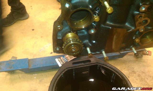

Då är T7an riven och nu har jag bestämt att det blir T7-blocket med T5-kolvarna, bortplockade balansaxlar, T5-kammarna och en uppsättning nya avgasventiler.
Fanns inte minsta lilla tillstymmelse till oilsludge i T7maskinen, däremot kunde man tro att T5an drabbats av de tongue
Men jag undrar en sak. Drevet på bild går ju balansaxelkedjan på. Egentligen borde jag väl kunna låta det sitter kvar, för minns jag inte helt galet så sitter det väl en oljekanal där bakom? Eller ska den pluggas? Har runddragit skruven dumt nog så känner att ska den ändå sitta där sen kan den lika gärna få sitta kvar där i fortsättningen också.

1 497 Inlägg
13 januari 2012
#757
Tror att folk som behållit det drevet gått bekymmer med oljud.
Inte nog med att 9-5 blir brötiga utan balansaxlar wink
Då tar jag bort drevet, kan tänka mig att de kan ge ifrån sig missljud i och för sig eftersom man kan röra kuggen in och ut på axeln smile
Hur va de du sa att man gjorde för att slå in inre lagret till balansaxlarna? Vet att du berättat de förrut men hittar inte vart de va du gjorde de tongue

Rallyhalle skrev:
Bra FAQ wink
http://forum.saabturboclub.com/viewtopi … alansaxlar

AxlSam skrev:
Rallyhalle skrev:
Bra FAQ wink
Tack så mycket! big_smile
Måste bara hitta något som man kan ha som drivdon som är 44mm nu då tongue
