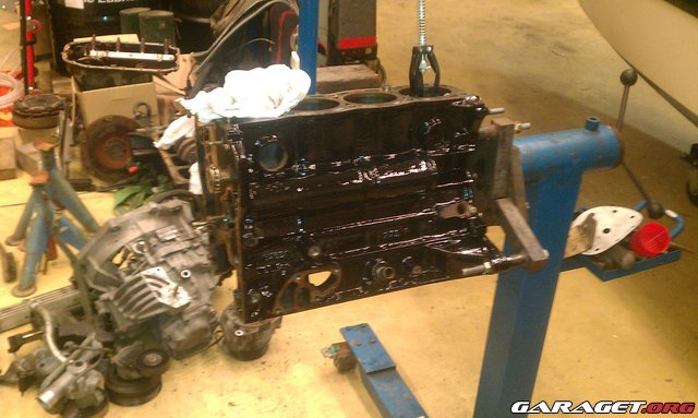

Blocket blir inte midnight blue. Har provat lacka T5-blocket med ett resultat som vart sådär.
Och försöka göra ett bättre underarbete kommer ta för lång tid och tro det eller ej. Men mitt tålamod räcker inte till tongue
Alternativet blev istället blanksvart. Och måste säga att det blev riktigt bra smile
Köpte riktig motorfärg som fyllde ut ojämnheterna väldigt bra!

fan va bra det blir big_smile

Blir riktigt fint!

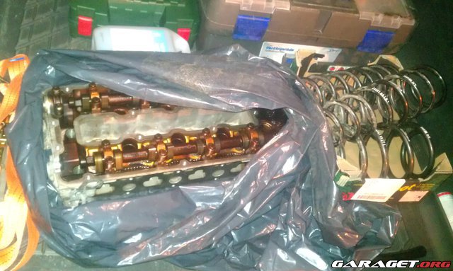

Sådär, då har jag varit på ett besök hos Owla i Västerås! Och inte kom man tomhänt hem tongue
Fick bl.a med mig ett par H&R-fjädrar. Är egentligen till en kombi så kommer nog bli hyffsat styvt i bakvagnen smile
Sen skulle jag ju köpt nya avgasventiler, men då jag trilla över en Aero-topp till en bra peng så blev det den istället smile Aero-toppen har ju en annan typ av avgasventiler som tål högre temperaturer, därför gjorde jag valet att kippa standard stålventiler. Håller man ändå på kan man ju göra det ordentligt med en gång big_smile
Så detta är dagens "fångst"
https://www1.garaget.org/gallery/images/60/59709/59709-cfbecfd0f8727659891d6955fac3e143.jpg
Ska ta med den till jobbet för att slippa in ventiler, sätta i nya ventiltätningar samt slänga i T5-kammarna smile
Tyvärr är det ju så också att när man grejar privata saker på jobbet får man ibland maka på sig för att dra in slantar till firman. Så därför hänger inte motorn i stativet utan har fått lämna plats för en annan motorrenovering för tillfället. Men så fort jag är klar med den sätter jag igång med Saab-snurran igen cool

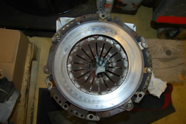

Tror att jag fått ett litet problem med min koppling...
Blåanlöpt trcykplatta och svänghjulet har liknande blå prickar...
http://i215.photobucket.com/albums/cc140/JacobH-90/DSC_0041.jpg
Lamellytan tryckplattan, ser ut att ha tagit hyffsat jämnt och fint.
http://i215.photobucket.com/albums/cc140/JacobH-90/DSC_0042.jpg
Lamellytan mot svänghjulet, ser inte ut som att det legat emot särskilt jämnt...
http://i215.photobucket.com/albums/cc140/JacobH-90/DSC_0040.jpg
Då är frågan om jag måste byta svänghjul eller kan man svarva av en bit, för får känslan av att svänghjulet inte är riktigt plant?

Du kan ju ha i baktanke att jag har en helt ny komplett Aero koppling liggandes som jag troligen kan avyttra.
4 299 Inlägg
29 januari 2012
#775
Eftersom den hänger med upp till 450nm kan jag mycket väl vara intresserad av den! Måste hur som helst ha en ny tryckplatta åtminstone tongue
