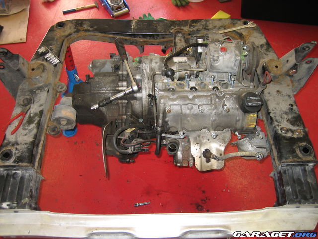

Börjar med att plocka ur motor och växellåda ur ramen, har även rivit isär hjulupphängningen.

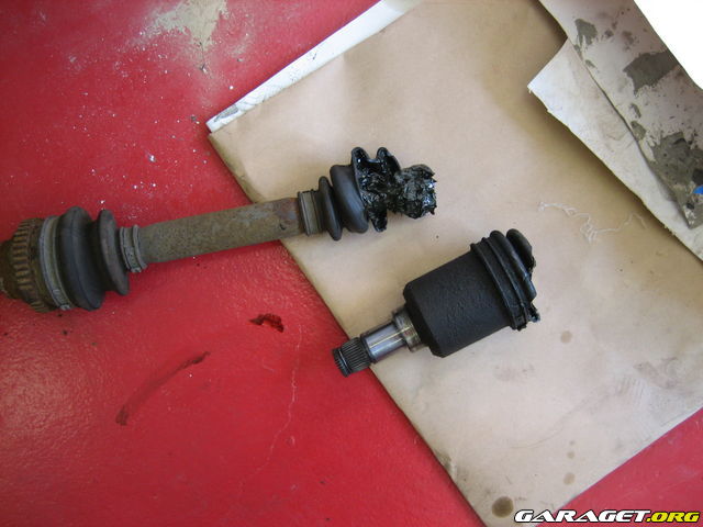

Knäckt drivaxel, kan dock inte stoltsera med att det är en hög effekt som är orsaken, snarare en stolpe i Västeråstrakten.

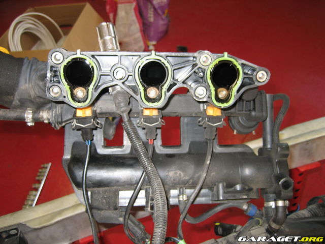

https://www1.garaget.org/gallery/archive/94557/714096_avu20d.jpg
Insug i plast.... Det är även en trasig anslutning på fuelrailet. Köpa ett nytt original eller finns det någon anledning till något ”annat”?

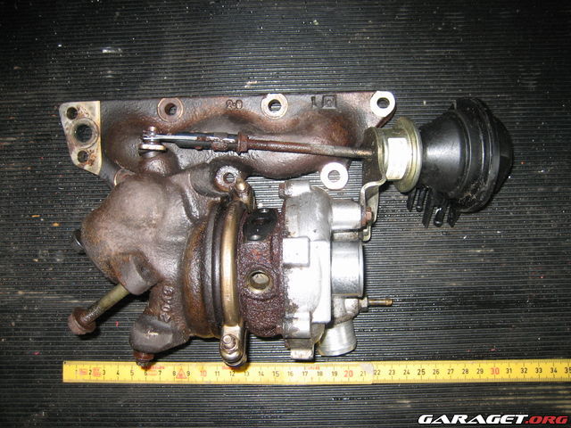

Turbon som sitter original är en Garrett GT1238S, vilket inte kommer att räcka till 164Hk. Tyvärr är grenröret en del av turbon, så att montera en större turbo är inte så enkelt. Det finns en del hybrider där man har tagit kompressorhuset från GT1241. Eventuellt har jag en slutkörd GT1544 på gång, med den kan jag se om det går att göra en hybrid med det kompressorhuset. Alternativet till en hybrid är att göra ett nytt grenrör och hitta en annan mer passande turbo.
Ett tredje alternativ är att istället för en turbo, montera en kompressor. Någonstans hittade jag en tillverkare av en kompressor som såg ut som kompressordelen av en turbo med en remskiva (och ett drevhus?) istället för en avgasturbin, tyvärr sumpade jag länken till den sidan när min dator gick in i väggen... nån som kan ha koll på vad det var för tillverkare?

rotrex.(com) kanske??

kompressor känns lite fel på en liten motor...  visst snabbt svar, men så behöver ju skiten leverera över 200hk och du får ut bara 160 av dem eftersom kompressorn behöver mycket kraft.
på en V8 är detta inget problem då man även om den ger massiva 1400hk bara har en litereffekt motsvarande en steg3 chippas 1.8turbo-bil.
Hur ser kamaxlar ut i denna motor? går det att reducera bascirkeln så du får mer luft och duration? Dubbla originaleffekten borde kräva omslipade kammar kan tyckas.
Kanske är en 12T turbo enklare att börja med. att snida ett grenrör som passar borde inte vara speciellt svårt.  en 12T sitter på bilar som ger 160hk i original, så helt fel är den kanske inte ändå. Minns inte vad vi kom fram till sist vi bollade dessa idéer :p
