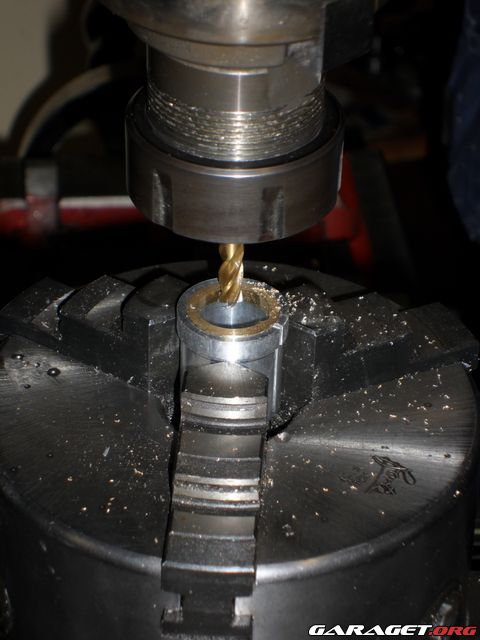

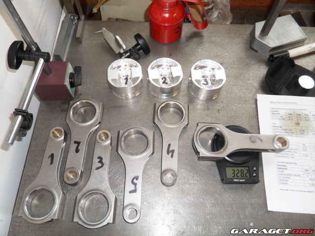

Började idag kontrollmäta och matcha ihop kolvar och vevstakar. Vevstakarna ser bra ut men kolvarna behöver putsas lite för att vikten ska bli lika på alla kolvarna.
https://www1.garaget.org/gallery/archive/94557/901627_x7qepn.jpg

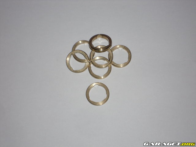

Distanserna är nu färdiga. Det sista vi gjorde var att fräsa fram oljekanaler så att oljan kan leta sig in.
https://www1.garaget.org/gallery/archive/94557/901636_kt8uz7.jpg
Här ser man oljekanalerna.
https://www1.garaget.org/gallery/archive/94557/901641_e1miuq.jpg

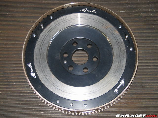

Äntligen har jag fått börja montera ihop något. Började dagen med att flytta över startkrans och sensorring från det gamla svänghjulet till det nya i aluminium från Bonalume. Det var lite klurigt att få loss ringarna men med biltemas minibrännare och mild övertalning lossade ringarna. Enklare var det att få dit ringarna på det nya svänghjulet då man kunde värma dom separat istället.
https://www1.garaget.org/gallery/archive/94557/902412_yrk6fo.jpg

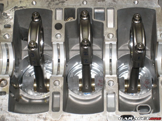

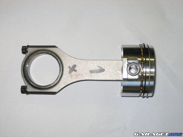

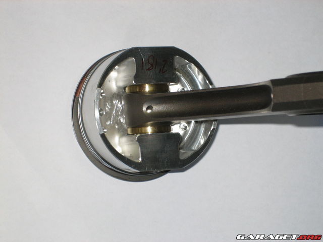

Vidare har jag vägt klar och justerat vikter, noggrannhet 0,1g. Monterade ihop kolvar, stakar och distanser. Blev riktigt bra, gjorde ett spel på 0,25mm.
https://www1.garaget.org/gallery/archive/94557/902416_qal886.jpg
Kolven ser fånigt liten ut när den är monterad på staken.
https://www1.garaget.org/gallery/archive/94557/902419_zmef3n.jpg
https://www1.garaget.org/gallery/archive/94557/902420_v29n1m.jpg

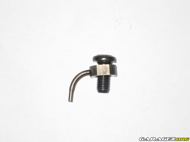

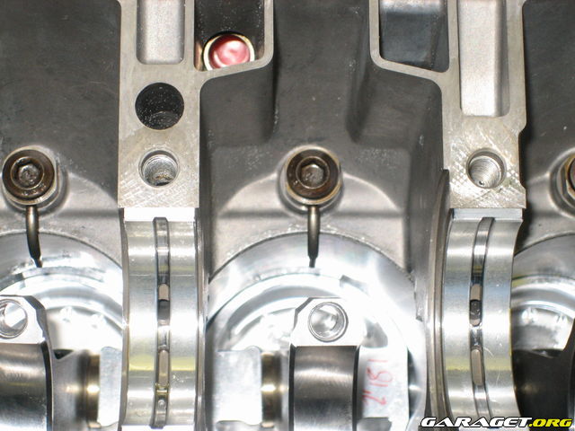

Kalas, jag kom ihåg att montera oljespridarna smile
https://www1.garaget.org/gallery/archive/94557/902421_4y627f.jpg
https://www1.garaget.org/gallery/archive/94557/902423_tc02ec.jpg

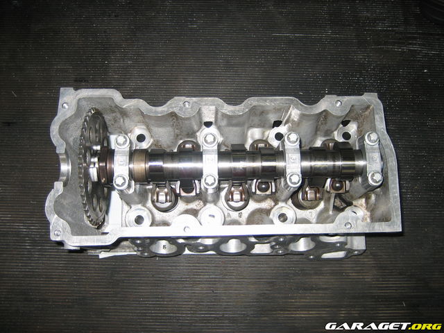

Stötte på problem när jag monterade ihop toppen med den omslipade kammen. När jag vände på toppen ramlade två rullvippor bort. Den omslipade kammen ger 6,4mm kamlyft istället för 5mm (innan utväxlingen), iom att 1,4mm slipats bort så ligger inte rullvipporna på plats innan hydralelementen trycker upp rullvippan mot kammen.... Vad gör jag? Hittar/bygger nya hydraulelement som är längre? Byter ut hjulen i rullvipporna mot hjul som är 1,4mm större i radie?
https://www1.garaget.org/gallery/archive/94557/902428_5e1a0v.jpg
Rullvippa
https://www1.garaget.org/gallery/archive/94557/764228_a3z379.jpg
Senast redigerat av Exsicco (11 april 2010)

Problemet med vipporna: Lösningen verkar vara distanser under hydraullyftarna, men innan vi drar igång med tillverkning av dessa villa jag förhöra mig om min teori att sätta större hjul på vipporna istället.
Firman som slipade kammen förespråkar distanser som lyfter upp  hydraulelementet men större hjul på vippan borde i mindre utsträckning påverka geometrin och vinkeln på vippan. Några tankar kring detta?
