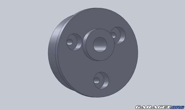

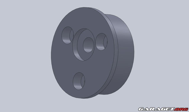

Fortsatte med lite småfix idag... var inte allt för produktiv tyvärr. Rev isär ett motorfäste, blästrade och mätte upp. Sen hamnade jag framför datorn och ritade upp nya bussningar. Tänkte mig en delad konstruktion som skruvas ihop med tre bultar och ett rör som håller ihop konstruktionen. Behöver hitta nån som kan fräsa/svarva fram bussningarna i lämpligt material.

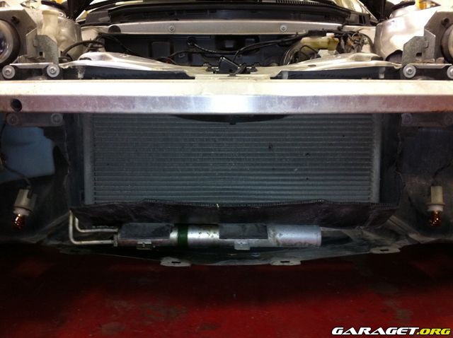

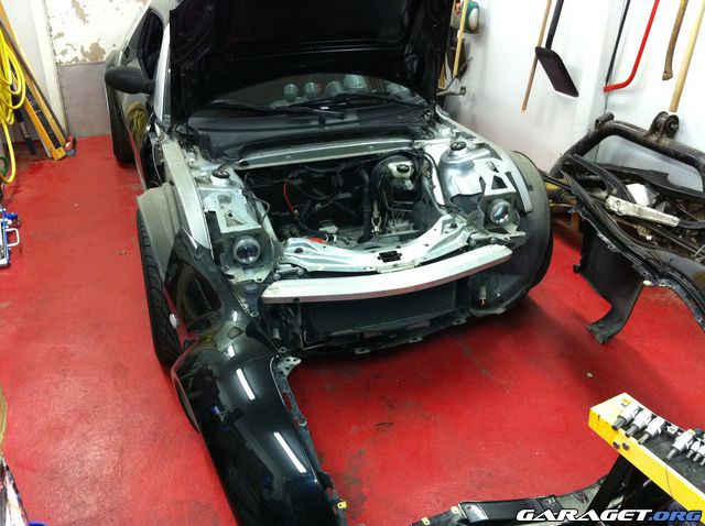

I väntan på toppen, ventilfjädrar (som jag nu har beställt) och att kolvarna ska fräsas till så började jag titta på hur jag ska montera kylaren till laddluftkylaren.
När jag fått av fronten så visade det sig rätt snabbt att det inte finns en chans i hlvte att kylaren ska få plats... Led nog lite av hybris när jag beställde kylaren men jag gör ett nytt försök i morgon innan jag beställer en mindre variant.
https://www1.garaget.org/gallery/archive/94557/1018251_d8tuy6.jpg
Här ska jag klämma in kylaren...
https://www1.garaget.org/gallery/archive/94557/1018252_9v9z72.jpg
....och så här ser den ut, 4cm för bred. Ska kolla i morgon om den går att flytta ut den utan att jag behöver såga upp hela fronten.

De går int o kapa loss gavlarna o korta cellpaketet o svetsa ihop igen?
skulle tro att kranen e för luftning smile
1 290 Inlägg
15 november 2010
#394
Elda skrev:
har du inte en vinkelslip? bar o kap! trimma är silver och lätta är guld, 2 flugor i en smäll!
Behöver i så fall kapa bort det som håller ihop bilen.... Ska beställa en ny mindre kylare vilket också innebär lägre vikt. Lite synd är det då kylaren jag har är grym.... Säljer den eller spar den till ett framtida bygge.

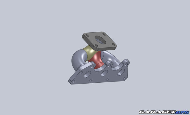

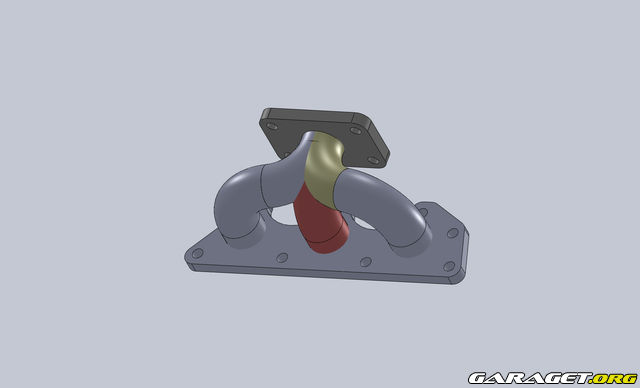

Blev inte så mycket gjort i helgen med Roadstern tyvärr, men jag kom lite längre med ritningen av grenröret och ett snabbt besök till Qpon's garage (händig kille).
Flänsen på grenröret är till en Garrett GT1752 men det ska troligen bli en GT1749 istället. Ingen som har måtten på den flänsen? Har fortfarande inte kommit på hur jag ska slutföra grenrörer i SolidWorks men jag lär mig lite mer varje dag tongue
