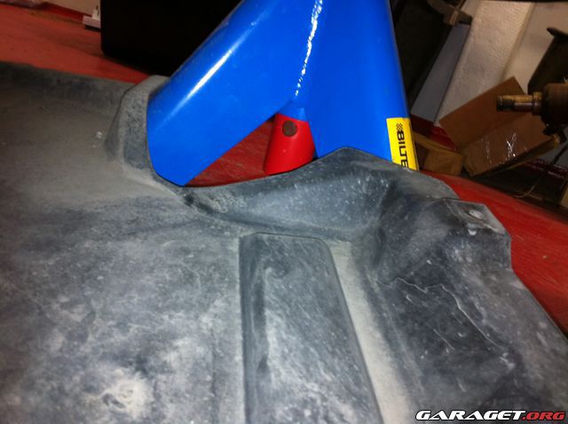

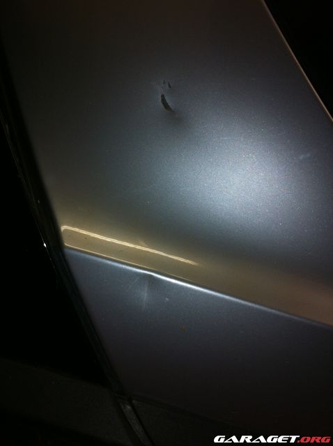

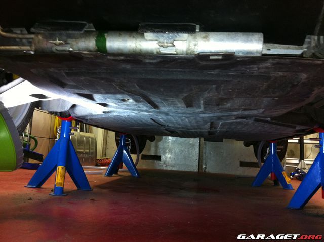

Olyckan har varit framme... Klantade till det när bilen skulle upp på bockar. När domkraften var i sitt högsta läge så small det till och bilen hoppade av.... Resultat: två bulor i Tridon-bågen sad Så förbannad på mig själv att jag gör ett sånt amatörfel.... men det är inte värre än att det går att rätta till men det blir att lacka om bågen i vår.
https://www1.garaget.org/gallery/archive/94557/1041423_1b0cti.jpg

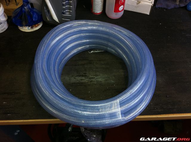

På dagens agenda stod att få 10m slang på plats till laddluftkylaren.

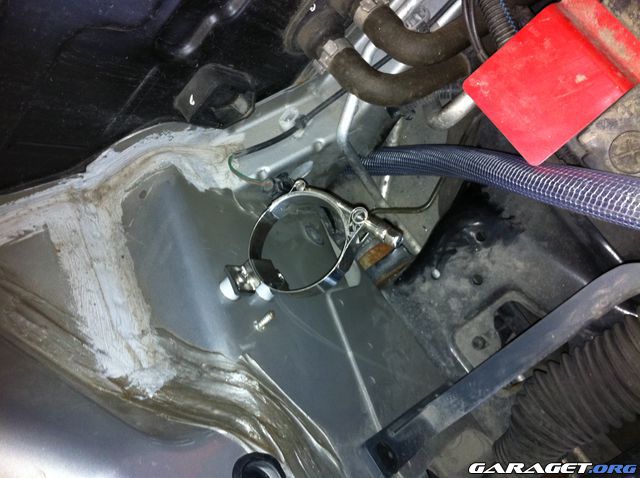

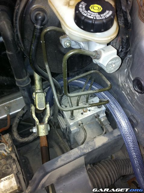

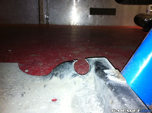

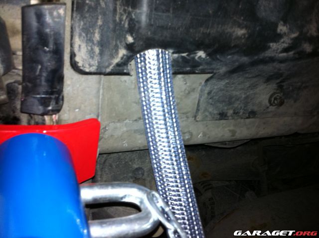

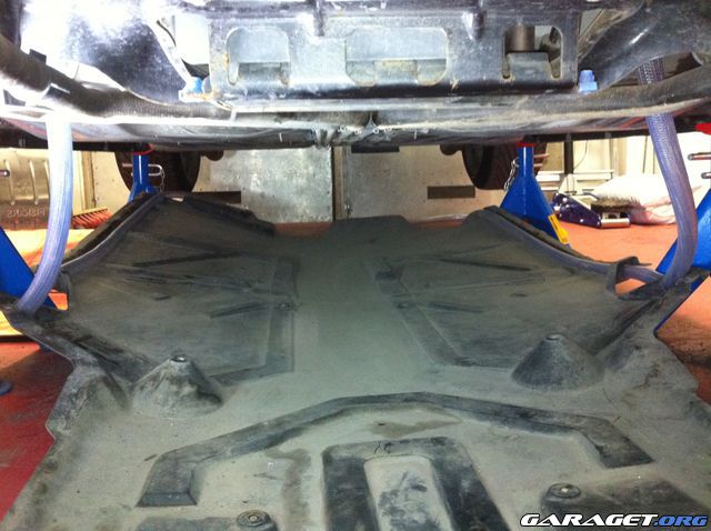

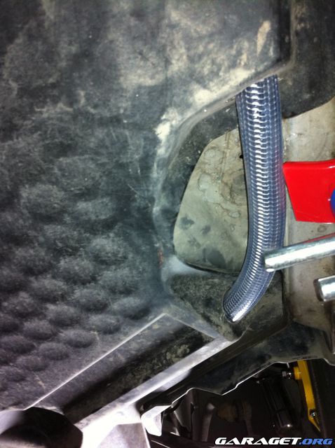

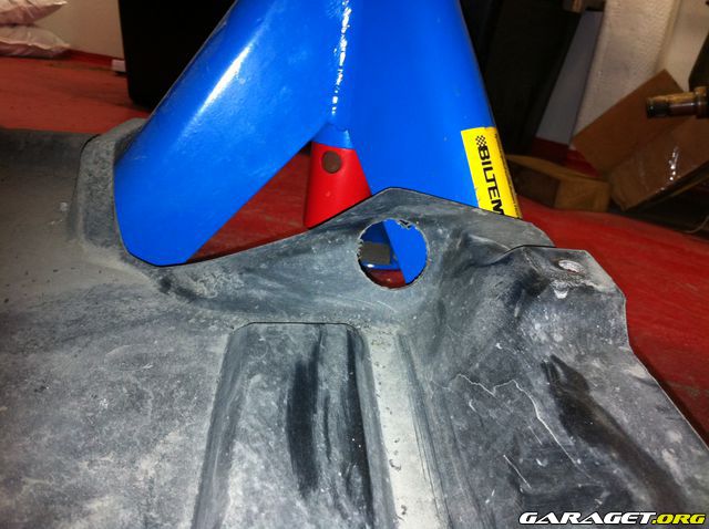

Slangen ska gömmas mellan golvet och undersidan (vad f_n heter det?) Borrade upp hål som slangen ska dras igenom. Efter att jag sopat bort ett halvt kilo grus så var det bara att börja borra. Blev förvånad över hur mycket med skit som samlats där..
https://www1.garaget.org/gallery/archive/94557/1041425_4fce1z.jpg
https://www1.garaget.org/gallery/archive/94557/1041513_q599fn.jpg
https://www1.garaget.org/gallery/archive/94557/1041521_bj739y.jpg
Slangen dragen... snart får jag se om det får plats eller inte smile
https://www1.garaget.org/gallery/archive/94557/1041533_iu33dz.jpg
https://www1.garaget.org/gallery/archive/94557/1041543_g80do3.jpg
Underredet uppe, blev grymt bra. Har inte sett någon som gjort något liknande. Brabus-versionen som också har vattenkyld laddluftkylare har vattenkylaren bak vid bakaxeln.

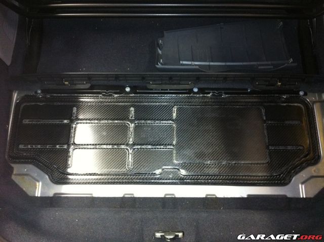

Det blir ett par extra kilon på bilen med det här systemet så det blir till att banta på andra ställen... Qpon har gjort en ny motorlucka i kolfiber till bilen som blev löjligt lätt, originalet väger 2.1kg och den här väger ett par hundra gram. Dock blev han inte så nöjd med resultatet men vi gör inga fler försök innan nya insuget är på plats då det kan medföra att vi behöver höja luckan något för att insuget ska rymmas.

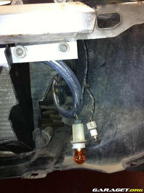

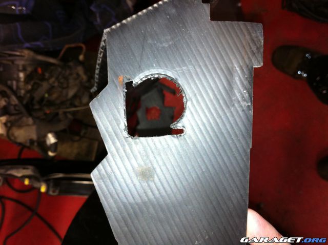

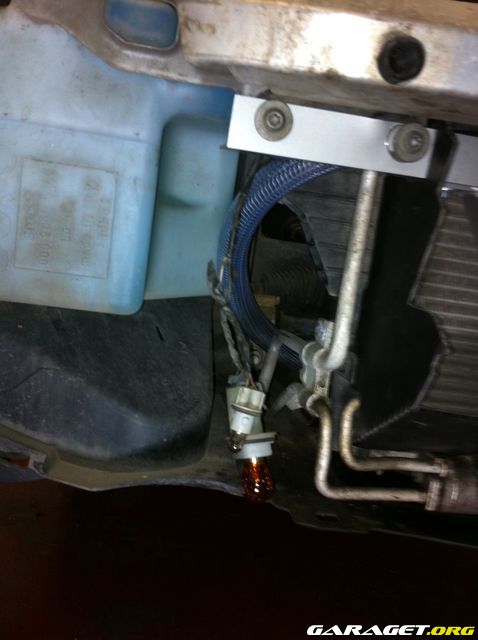

Idag fortsatte arbetet med att dra slang till laddluftkylaren. Fick ta loss kylaren igen för att kunna borra upp hål för slangen i plasten runt kylaren.
https://www1.garaget.org/gallery/archive/94557/1042157_qyycc2.jpg

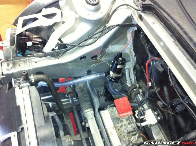

Monterat hållare till vattenpumpen. Hittade distanser till ett tv-väggfäste som fungerade kanon i sammanhanget.
https://www1.garaget.org/gallery/archive/94557/1042163_4wl2zi.jpg

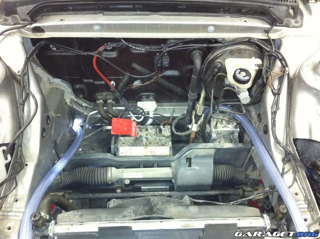

Min fantastiska slangdragning, blev bättre än vad jag vågade hoppas på smile
https://www1.garaget.org/gallery/archive/94557/1042168_gavtuk.jpg
https://www1.garaget.org/gallery/archive/94557/1042172_kuiht8.jpg
https://www1.garaget.org/gallery/archive/94557/1042174_dsm6tg.jpg
Slang och pump på plats, bara lite el och några slangklämmor som saknas. Osäker på hur pumpen ska sitta men jag testar så här och ändrar vinkeln om det behövs.
https://www1.garaget.org/gallery/archive/94557/1042176_uh1dzy.jpg

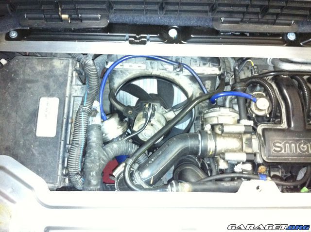

Original intercooler som ska ersättas av vattenkyld dito.
https://www1.garaget.org/gallery/archive/94557/1042184_qi5znh.jpg

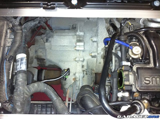

Original intercoller bortplockad, fortfarande trångt. Kommer flytta på ECUn som sitter i luftburken till vänster då burken ska ersättas med ett annat filter, eventuellt kommer det ge mer utrymme.

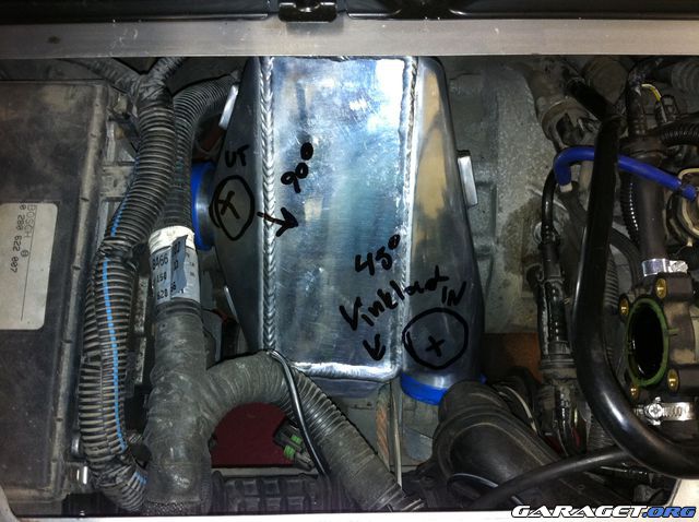

Provat att lägga i den vattenkylda intercoolern. Inte mycket som stämde men den får med nöd & näppe plats. Dock behöver den modifieras för att anslutningarna ska komma på rätt plats. Ska köpa lite aluminiumböjar, rör och plåt, sen blir det att sätta sågen i intercoolern. Behöver hitta nån i sthlms-området som kan svetsa, tips?
