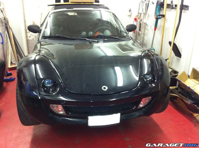

Fortsatte idag med att montera tillbaka framdelen. Fick plocka av allt igen då fästena till nya kylaren tog i på insidan av fronten. Efter att ha justerat fästena och gått igenom hela listan av ett mindre smickrande språk satt allt på plats. Skönt att få lite mer utrymme igen i garaget med fronten tillbaka på bilen.

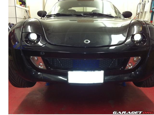

Vattenkylaren till intercoolern syns knappt, diskret och bra.

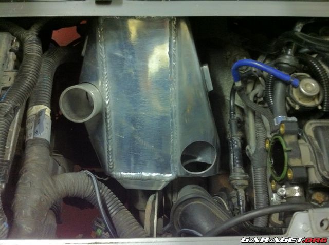

Fick leverans av rör tidigare i veckan och iom det så kunde jag fortsätta med att bygga om den vattenskylda intercoolern.

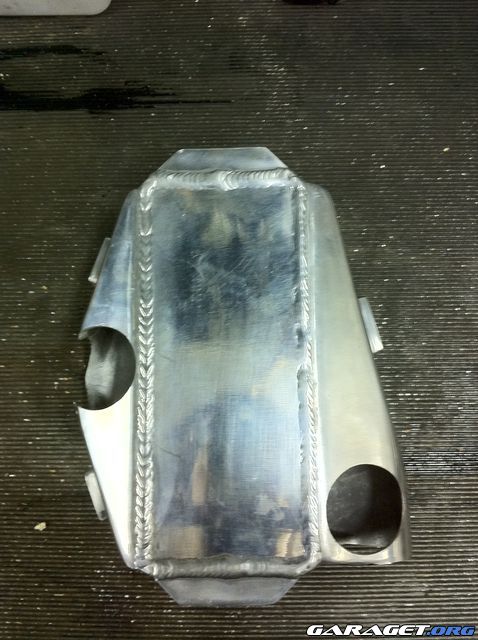

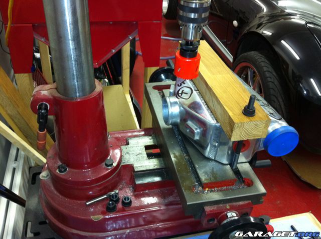

Nya hål för nya anslutningar. Luktade rejält med rödsprit i garaget innan jag var klar smile
https://www1.garaget.org/gallery/archive/94557/1045364_0dnn88.jpg
Kapat bort de gamla och började såga till rören till de nya anslutningarna. Ser ut att bli riktigt bra. Kommer testa att själv punkta fast rören och sedan lämna iväg det till nån som kan svetsa.

Med anslutningarna flyttade så blir det mer med plats runt intercoolern.
