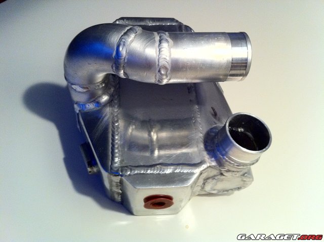

Lite julafton då jag idag fick tillbaka intercoolern färdigsvetsad och så var jag och hämtade nya toppen.

Nya vattenkylda intercoolern färdigsvetsad. Skulle behöva trycktesta den för att se att den håller tätt, förslag på hur man går till väga?
https://www1.garaget.org/gallery/images/95/94557/94557-ad15d7c69614636d3e138c2db227bc6f.jpg

Kul o se att det går framåt smile Kan du köra med tryckluft och sen spraya vatten/såpa blandning på den för att se om den läcker?

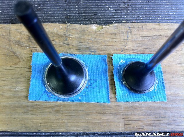

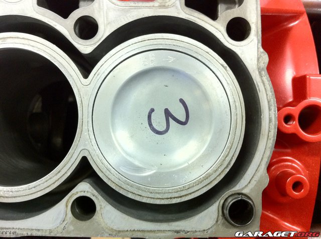

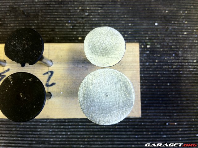

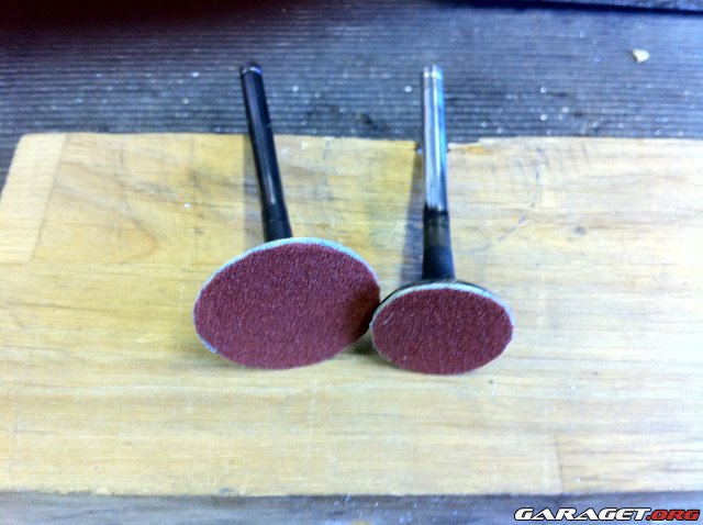

Har funderat ett tag på hur jag ska lösa så att ventilerna går fria från kolvarna. Tänkte att jag skulle testa en teori på en originalkov för att se om det fungerar innan jag ger mig på JE-kolvarna.
Limmat fast alu-plåt på ventilerna som är 1mm större i diameter jämfört men ventilerna som sedan ska användas, detta kommer ge ett utrymme på 0,5mm vid sidan av ventien. Ruggat upp ytan så att slippappret ska fästa.
https://www1.garaget.org/gallery/images/95/94557/94557-2a24b43347a47bc58e1509a168bbaac8.jpg
Limmat fast smärgelduk för att kunna slipa ur kolvarna. Eventuellt måste jag byta duk mellan varje kolv... då kommer det att ta tid.

Planen är att använda reservtoppen som "styrning" så att urtagen hamnar på rätt ställe."Slipventilerna" på plats... får se om det fungerar.
https://www1.garaget.org/gallery/images/95/94557/94557-23ba430e52ed353517dd4e24468a8bf5.jpg
Här ser man lite av resultatet. Duken lossnade från ventilen, limmet får torka några dagar innan nästa försök... men det ser ut som att det kan fungerar. Dock är det trångt att komma ner i toppen med borrmaskinen. Är det någon son har tips på en smal förlängning till en borrmaskin som klarar 6mm-skaftet?
